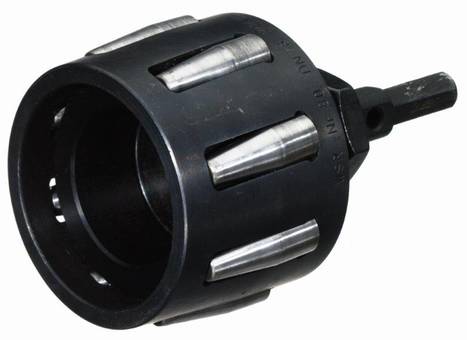

Надо применять развальцеватель - насадка на дрель. Они бывают на разные диаметры - 80-100-120 мм
Как на фото.
Правда игрушка не дешевая - более 20 тыс. стоит. Покупать на раз смысла никакого нет. Только на фирму для постоянной работы.
Тогда себя оправдает. Соединители у медных труб есть, но на 2-3 объектах стоимость соединителей сравняется с прибором. Да и практичнее он.

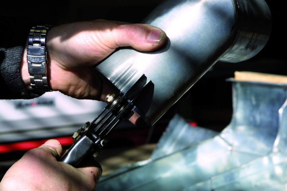

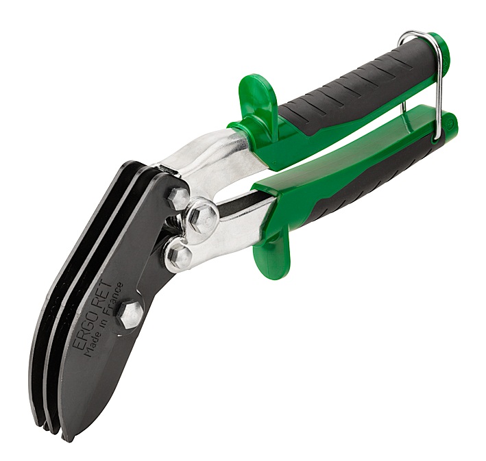

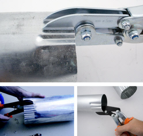

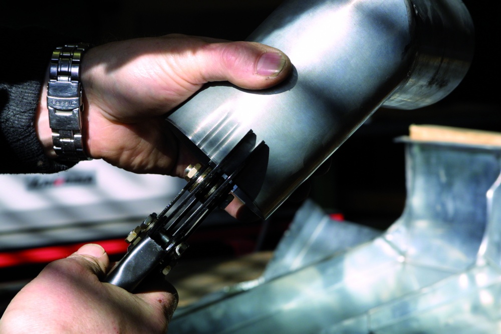

Есть альтернативный вариант. Конец трубы не расширяем, а наоборот сужаем.
Используем для этого гофрклещи!
смотрим фото
Burbon
Re: Соединение водосточных труб

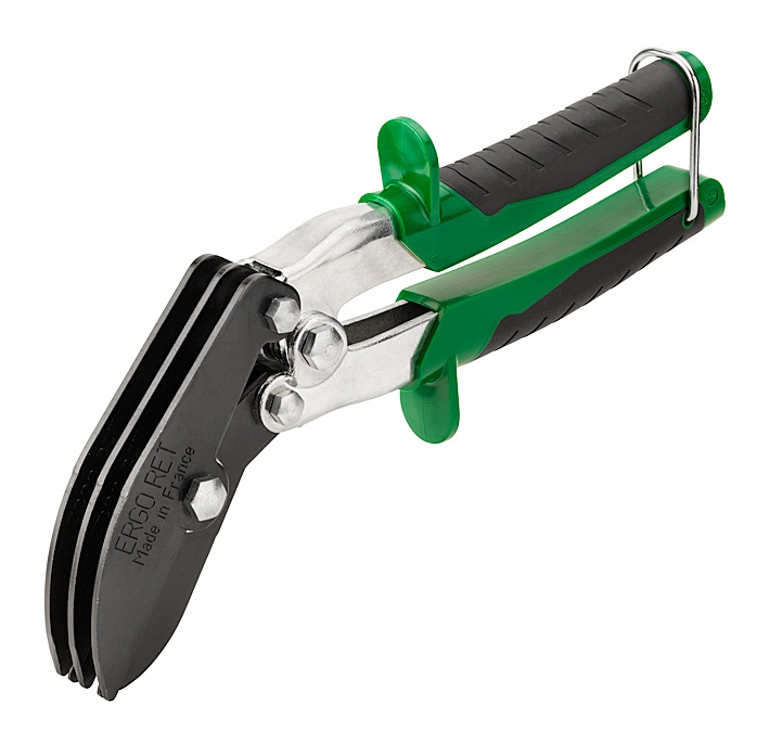

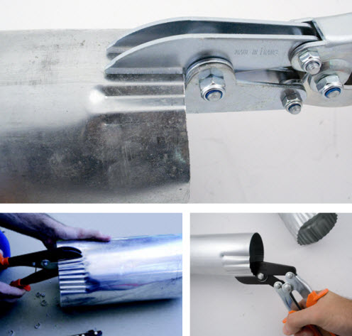

На рынке много "фальшивок" гофроклещей. Купил подешевле и через два применения клещи расшатались. Потом не поскупился и купил за 4000 руб.
На приведенном выше фото гофрклещи от Freund (Германия). У нас на такие никто еще не жаловался. Хотя цена чуть более 2-х тысяч.
По идее это самый доступный инструмент для работы с трубами. Развальцеватели по ценам высоки - от 200 самые простые и до 700 евро навороченные модели. Не все могут себе позволить, но профи такое тоже должен иметь.
