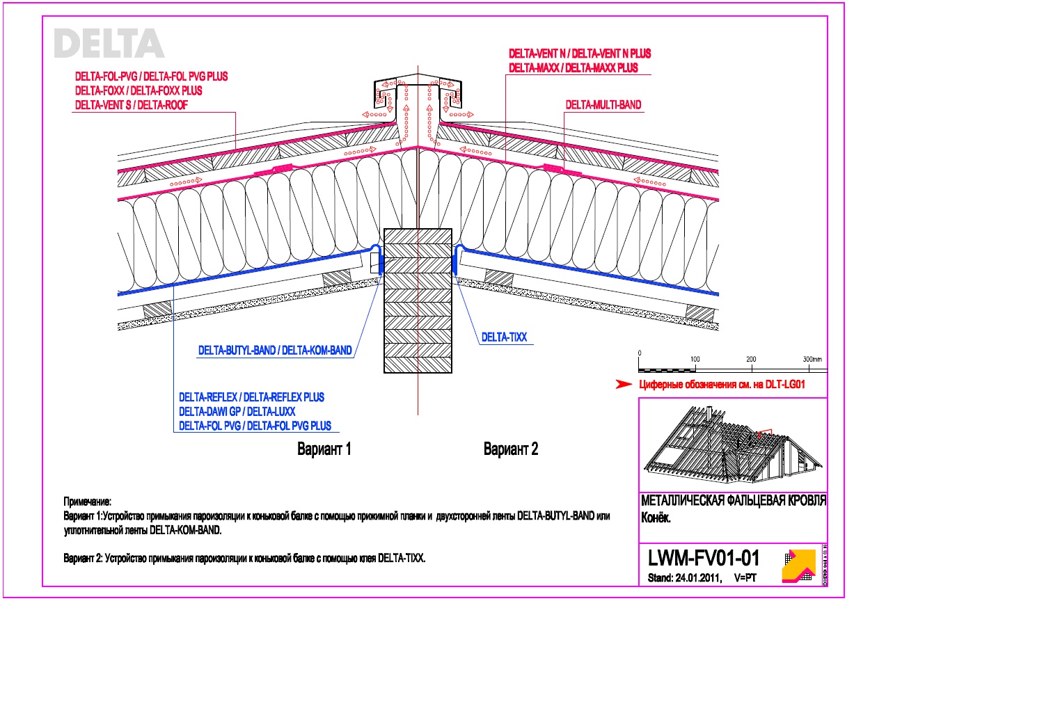

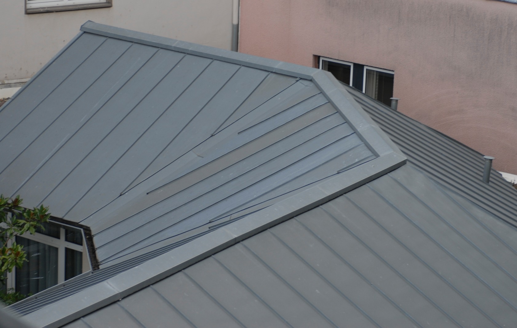

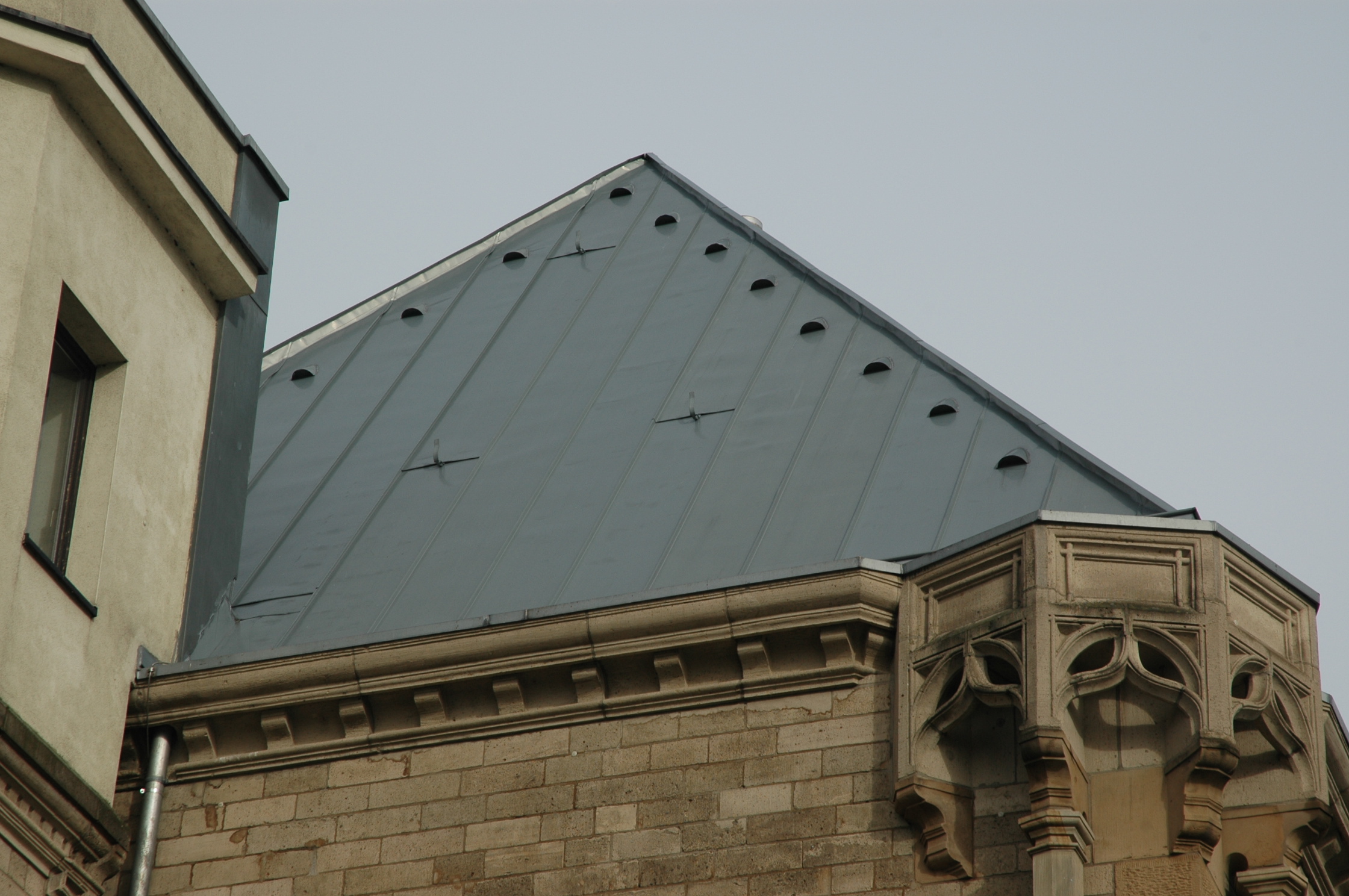

Два самых распространенных варианта:
1. Установка вентилируемого конька как на фото
2. Установка вентэлементов как на фото
Re: Всем опытным жестянщикам
Один из вариантов вентилируемого конька и хребта
