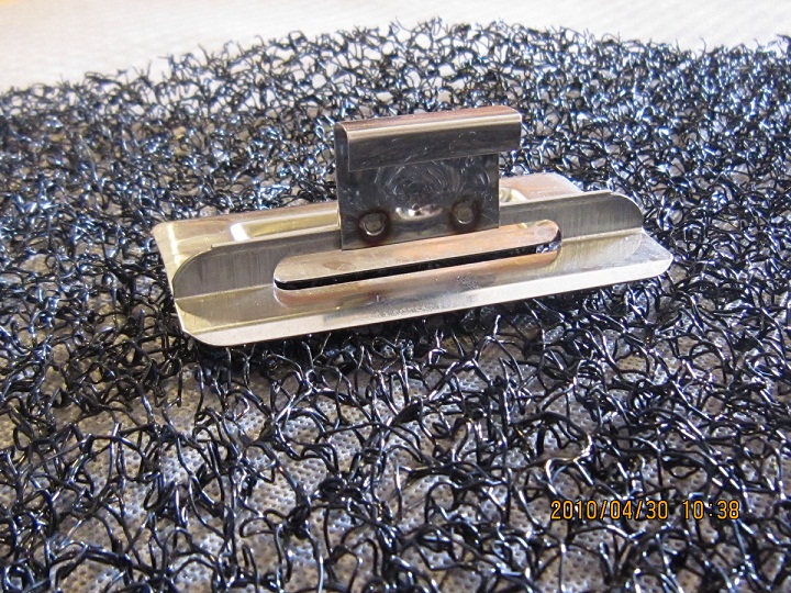

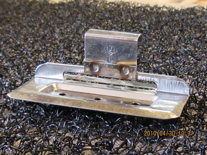

в таком случае - хотя бы фото в студию. Такого сокровища. А то ведь не объяснили ( что это для объемной мембраны - или это не она ?) - а я повелся.
Мне больше всего нравится то,что наконец то впереди планеты... Ручной станок для такого кляммера ? Класс ! Буду теперь знать - где заказывать....
Но чтобы никто не спутал - я покажу оригинал.
и буду теперь ждать фотографию ....

Обычный штамп делает кляммера для текстурированной мембраны??????

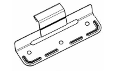

ни один штамп , продаваемый в России , не дает возможности производить кляммера, показанные выше на фотографиях. Т.е. - Вы , заведомо уничтожаете сделанные Вами кровли.
К тому же - все кляммера, произведенные из подручного материала - это уже прошлый день.
На Ваших, штампованных ручным штампом , кляммерах, присутствуют прямые углы ( запрещенные), отсутствуют усиливающие объемные выступы ( обязательные).
Вы же приходите на форум не для того, чтобы показать, как Вы в очередной раз "развели" заказчика ?
Может быть для того, чтобы найти истину ?

Кляммер для мембраны отличается ??? Высотой ножки ? Вопрос к Рейн Цинку - можно ли для монтажа металла на объемную мембрану применять кляммера с "высокой" ножкой ? Это вопрос к тем, кто поближе. На сколько я знаю - по крайней мере в 2008 году мне ответили, что разрешен на мембране ТОЛЬКО стандартный по высоте кляммер. В Рейн Цинке , правда, часто нормы меняются....
А вопрос тем, кто подальше, я даже и задавать не буду. Ответ в нормах от 2009 года. 106 стр. для применения на объемной мембране РАЗРЕШЕН ТОЛЬКО ОДИН ВАРИАНТ кляммера - фото снизу.
И этот кляммер имеет ТОЛЬКО одну высоту ножки.
