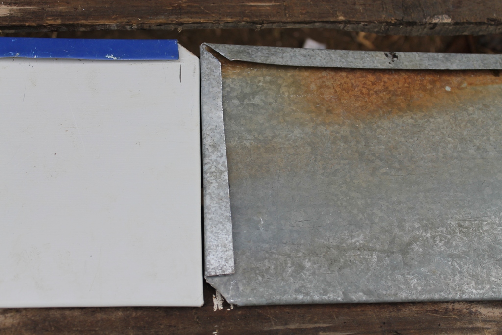

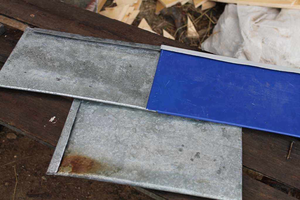

У меня в наличии листы оцинкованные размерами 1,25*2 метра. Из них планирую вырезать заготовки гонтов размерами 40*25 см, с каждой стороны загибы по 2 см, в итоге размеры гонтов получаться 36*21 см.
Перед началом резки решил посоветоваться, нормальные размеры для гонтов на купол диаметром 3,6 метра? Иль посоветуете другие?

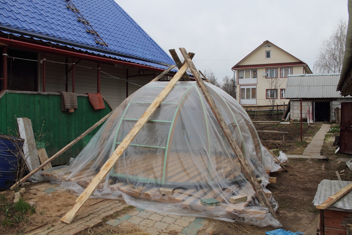

Подготовил два круга основания купола, на следующей неделе с помощью фрезы выровняю внешний радиус по линейке (надо сделать крепление между доской и фрезой на радиус 1800мм) - при распиле электролобзиком получилось не совсем ровно.

DiiMaxx писал(а):У меня в наличии листы оцинкованные размерами 1,25*2 метра. Из них планирую вырезать заготовки гонтов размерами 40*25 см, с каждой стороны загибы по 2 см, в итоге размеры гонтов получаться 36*21 см.
На мой взгляд вполне нормлаьный размер.
Главное правильную выкройку сделать.

надеюсь правильный эскиз гонты сделал...
Re: Изготовление купола 3,6м.
DiiMaxx писал(а):надеюсь правильный эскиз гонты сделал...
ИМХО параллелограммы были бы лучше на мой взгляд - более правильный отвод воды с них.
Но и этот вариант может быть применим. Просто обычно такие прямоугольники больше на фасады ставят

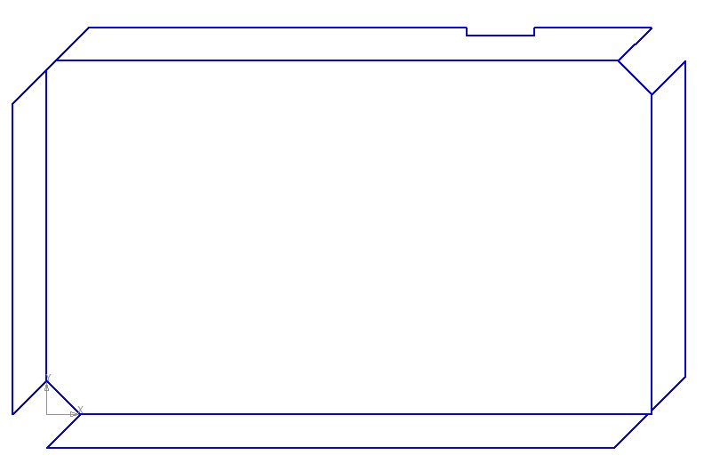

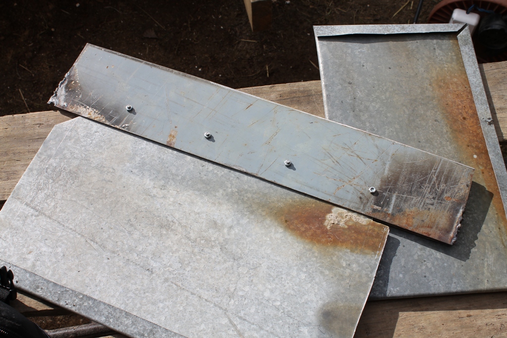

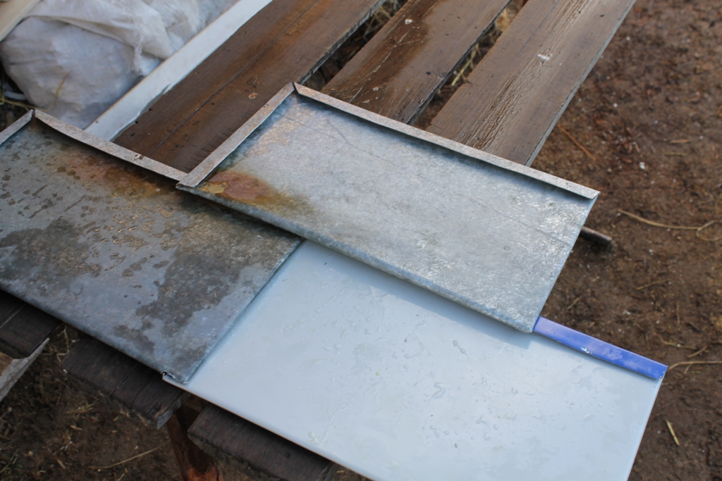

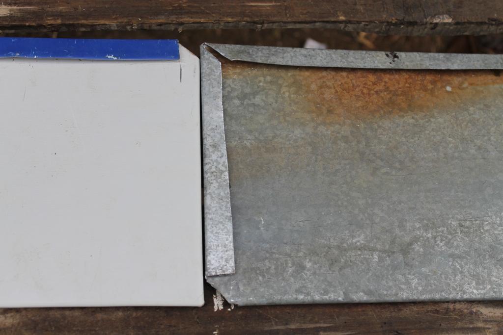

Пока плохая погода решили проверить как получаются у нас Гонты на "левых" кусках железа. Пришли к выводу что не получаются :) . Если делать по обычному эскизу, то не можем нормально всунуть их по месту - попробовали вырезать те места что не давали поставить - получалось не красиво и с дырками. В итоге пришли к выводу что необходимо делать гонту по приведенному ниже чертежу - странный эскиз получился, но зато гонты нормально все садяться. Как то весь в сомнениях...
Ну да ладно, решил проверить как эти 3 гонта будут сидеть на полученном основани купола - понял что будет очень трудоемко изгибать эти гонты по радиусу, да еще и в пазы сажать каждый гонт между собой... Есть выход конечно - уменьшить гонты в 2 раза и тогда можно будет спокойно работать, но трудоемкость увеличиться мама не горюй..
На данный момент остановились с отцом всё же на варианте, котоырй был приведен в ответе 22 мар 2012, 14:39.

Чтобы изгибать гонты по радиусу, лучше использовать более мягкий металл - алюминий или медь. Не просто так это выше советовали.
А что касается Ваших разверток, то не проще ли готовый пример взять, а не изобретать велосипед?

DoctorS писал(а): А что касается Ваших разверток, то не проще ли готовый пример взять, а не изобретать велосипед?
Ммм..если покажите готовый пример, то буду только рад. ранее вроде сделал по готовой развертке, но слишком много нахлестов при этом получается, поэтому переделал немного- видимо в оргинале параллеллограм позволял избегать эти трудности. У меня Лист плоский 1,25*2,0*ОН толщиной 0,4мм - изгибать не сложнее чем алюминий, который намного толще но пластичнее...я не кровельщик, Вам виднее. Сейчас эксперементировал на толстом железе, естественно и изгибать было тяжело. Проблема в том что изогнув хоть немного по окружности, тяжело будет вставлять в пазы следующие гонты.... Листы железные уже куплены год назад, вот и пытаюсь сделать из того что имееться в наличии. Медь не нравиться из эстетической точки зрения, алюминий неплохо, но вроде он выйдет дороже да и покупать прийдеться дополнительно, надо поспрашивать в магазинах. До начала кровельных работ еще есть пару недель подумать и посоображать как лучше сделать.
З.ы.: Сколько стоит лист алюминевый и его размеры, хотя бы приблизительно?

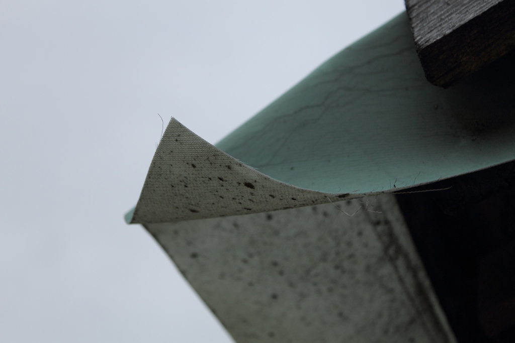

Процесс движеться, кровлей обшивать не буду пока-что - подготовлю только фанерное основание под него, а крыть уже буду наверху при установке купола на место. На данный момент остановился на таком варианте: 4 мм фанера по секторам (трапециями), сверху руберойд 200-ый, на него спецматериал синтетический (взяли с завода ЛПК, рулон шириной 8 метров и длиной метров 15 было. защищает руберойд от солнечного света, но при этом хорошо пропускает влагу, на фото внизу - им покрыт гараж уже несколько лет и руберойд под ним как новый), пропитать его битумной мастикой дополнительно (тогда перестанет пропускать влагу), ну и сверху для красоты ромбиками с нахлестом положить крашенный оцинкованные листы (без фальцевания). Ромбики крепить заклепками 4*12мм - изнутри дополнительно ставить широкую шайбу М4. Есть мысль что ромбики немного утонут в этом спецматериале пропитанном мастикой и заделают щели между листами. Заклепки дырявые по своей натуре, так что буду думать как лучше сделать еще.
Делать гонтами слишком уж трудоёмко для купола, замучаемся с ними. В любом случае при начале покрытия может и изменю еще сто раз свое мнение, смотря как будет получаться.
