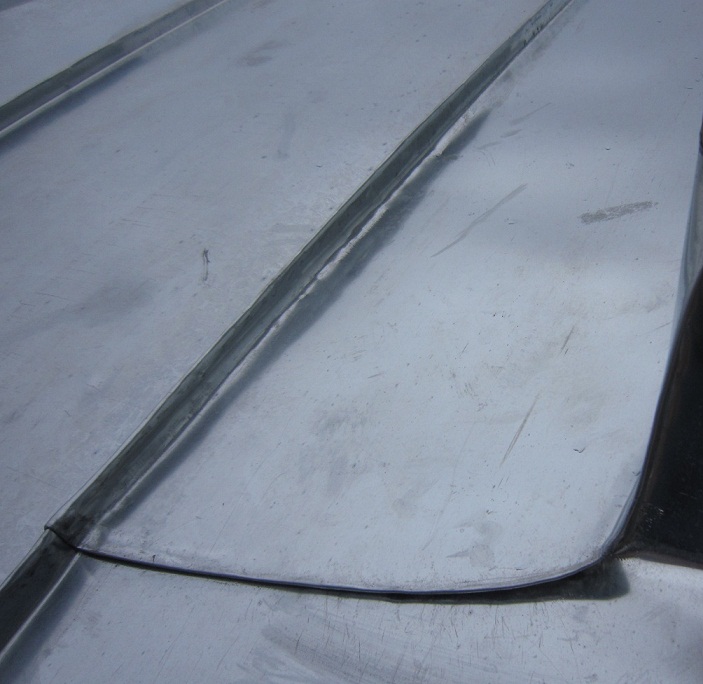

То, с чем сталкиваюсь ПОСТОЯННО. Это монтаж профилированных картин в "двойной" - как само собой разумеющееся.. А вот подводки к трубам.... Выполнение в варианте - а меня так папа/дедушка учил. Очень часто встречаются. Вот, на пример фото...
кровля выполнена цинком. Радиальные поверхности - прокатали на необходимом оборудовании, включая РБМ. А что мы видим на фото ? Подводку осуществили на "зацеп". Т.е. - к технологии "двойного" фальца этот узел отношения не имеет. Один такой узел уменьшает жизнь кровли на десятилетия. А если их больше ?
Даже при том, что многие узлы по настоянию были выполнены ( в материале) - правильно, само исполнение кровельщиками приведет эту кровлю к преждевременной "смерти".
