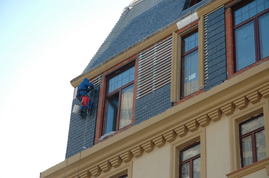

Как я и писал, решение с вентпрогонами подходит не для всех случаев.
В приложении фото объекта, где мы применили вентпрогоны. Учитывая, что были ограничения по толщине пирога, достаточно короткие скаты и практически вертикальный уклон.
