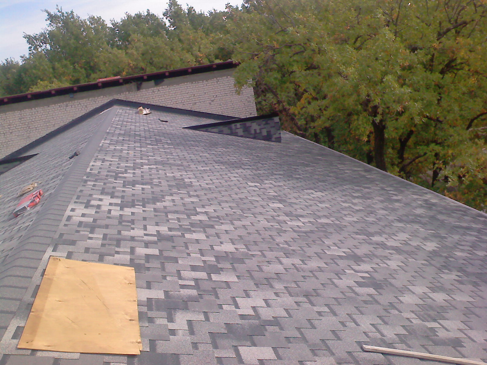

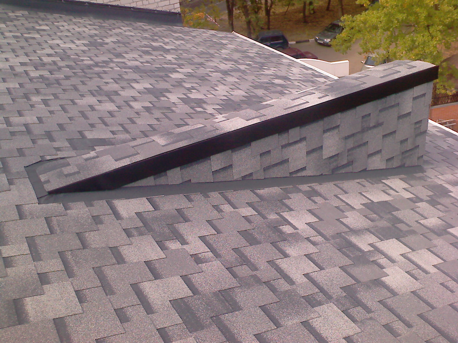

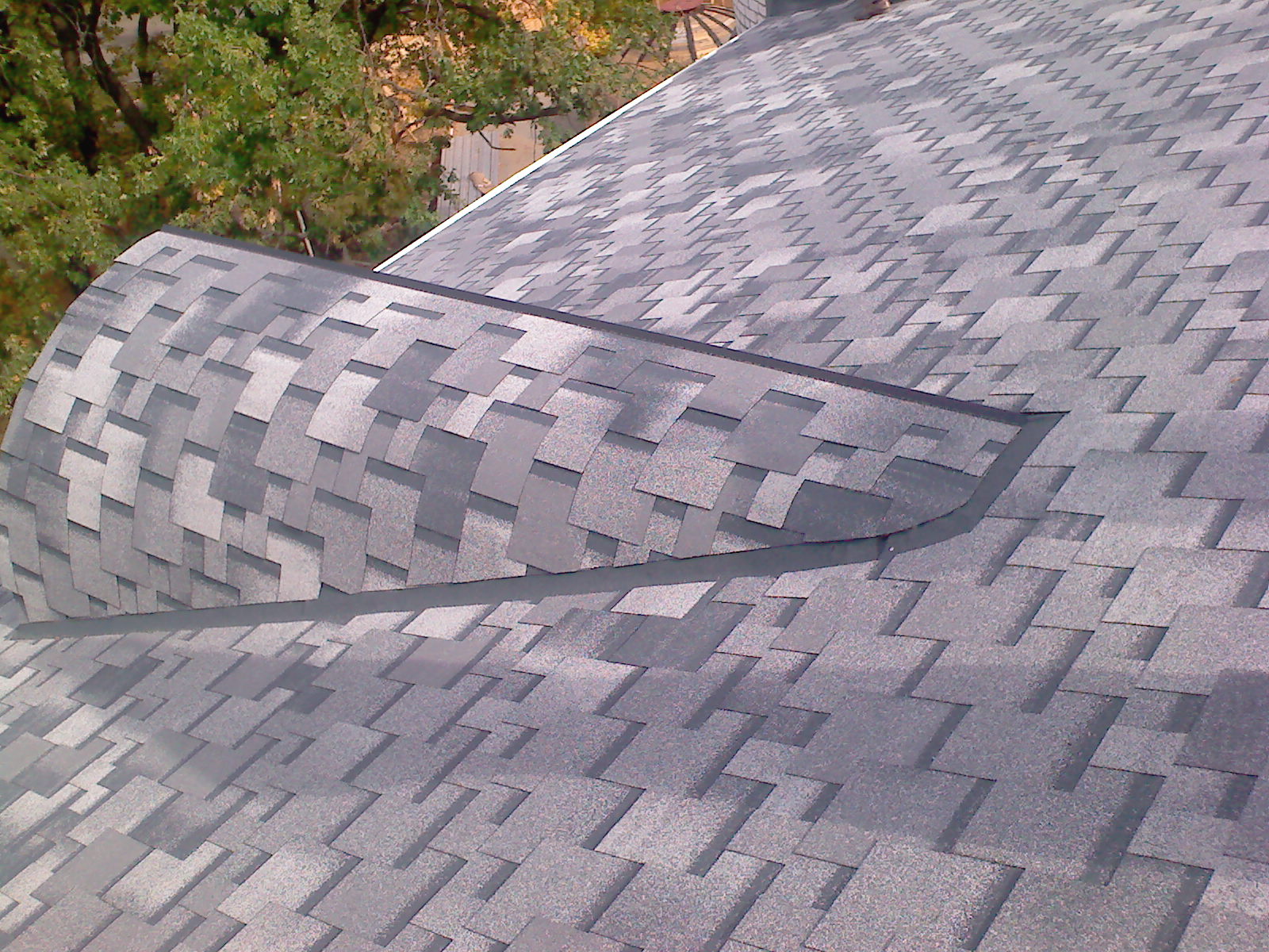

Прежде чем возводит слуховые окна, необходимо задать вопрос: "Их цель и назначение?". Выкладываю фото объекта в Саратове... данный узел выполнен в соответствии с техальбомом одного производителя ГЧ. Данное слуховое окно на кровле оказалось лишним, кровля холодная. Подрядчик выполнял впервые подобную работы и укладку кровельного материала (опыт 0 годов). Приток воздуха обеспечивается через карнизный свес, этого вполне достаточно на данной кровле. Необходимо было выполнить вентилируемый конек шириной 500 мм. Кровля бы лучше смотрелась, чем с "обрезанными" слуховыми окнами... при этом не потеряв в функциональности. Эххх... когда строить научимся :(
Re: Врезка слухового окна
Ну никакого криминала в последнем случае нет. Ну захотел заказчик иметь слуховое окно - ради бога. Хуже точно не будет, а и вентиляция улучшиться. Опять же можно попытаться использовать как выход на кровлю.

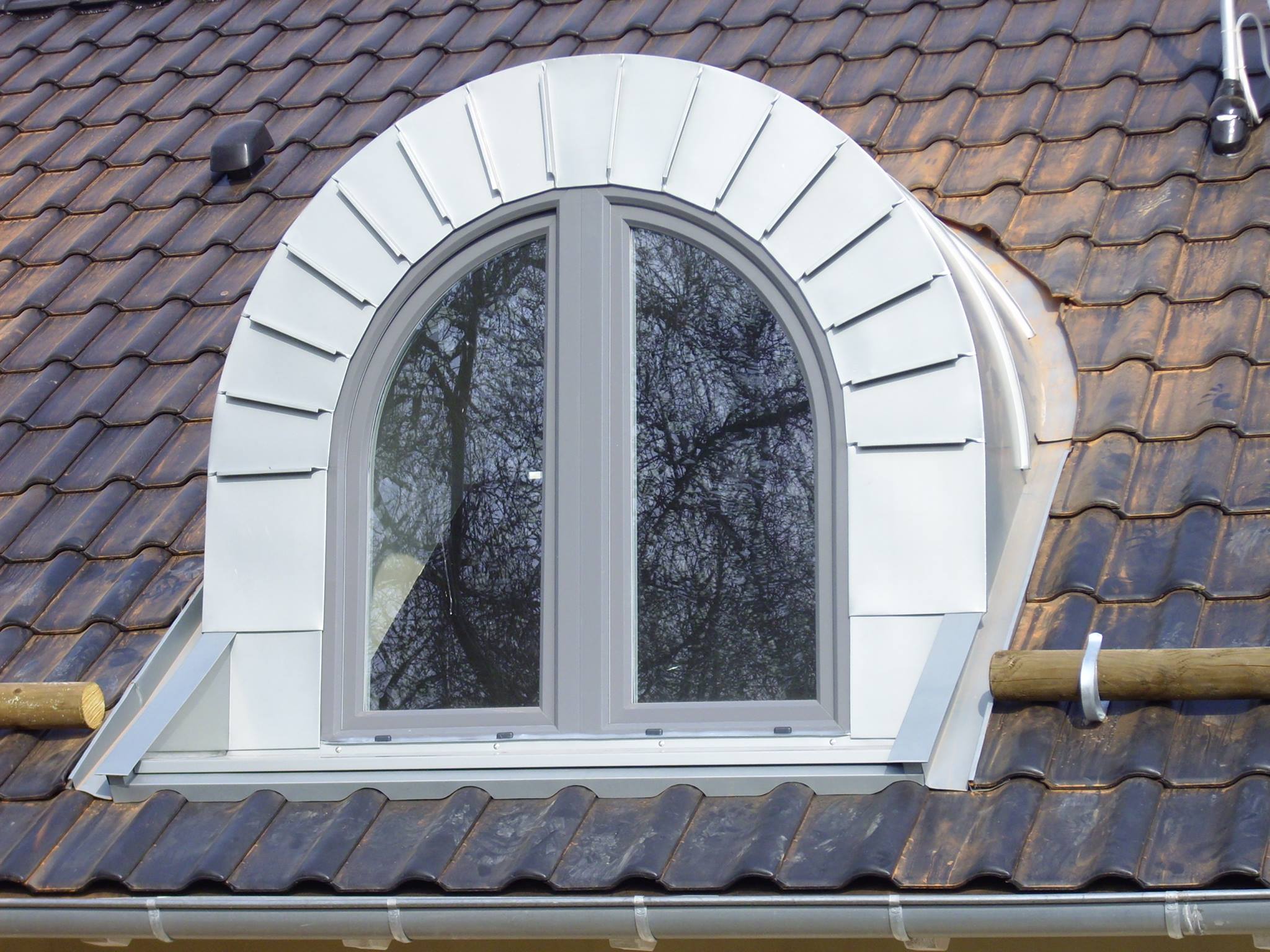

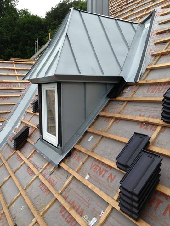

Как красиво решили вопрос установки слуховых окон в Европе.
По сути все работы можно вместить в 1-2 дня.
Не в каждую кровлю так легко вписать подобный элемент..
Черепица - да. А вот в битумку как?? В фальц?
Sergio писал(а):Не в каждую кровлю так легко вписать подобный элемент..
Согласен. При реконструкции только в черепицу.
Но вот при новом строительстве вариант универсальный!
Работа жестянщика на высоте!!!
Окно стало просто украшением кровли
DoctorS писал(а):Качественная подготовка слухового окна!
настолько все сделано замечательно, что и добавить нечего
Андрей, но это не "слуховое окно" , как в России. Это нормальное окно для мансардного этажа. Сплошь и рядом можно увидеть на кровлях Германии. Как то пришлось делать вместе с коллегами - около 200 штук на одном доме. Несколько размер был больше , да материал другой - медь - а так - почти все тоже самое - черепица "бобровый хвост".
Ни одной фотографии ни сделал, насколько казалась работа обыденной. А там только желобов 400 было больше 500 метров. Труб очень много.
Действительно качественная работа, однако зачем так заморачиваться если легче обойтись мансардным окном.
заморачиваться ? Нисколько... За счет таких окон увеличивается объем помещения. то велюкс при всем своем желании предоставить не может - имею в виду -за примерно равные деньги.
