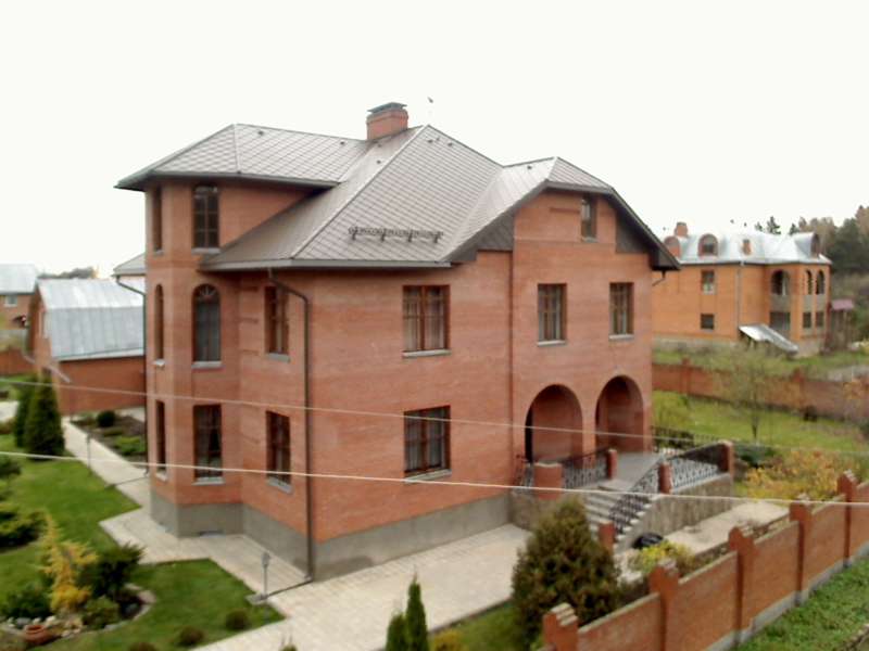

Как уберечь стеклянную кровлю оранжереи от падения снега и льда с кровли дома?
Снегозадержание на кровле дома стоит, но все равно куски снегольда падают и повреждают стекло!

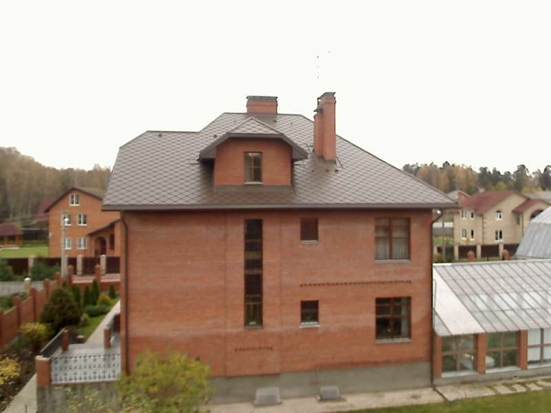

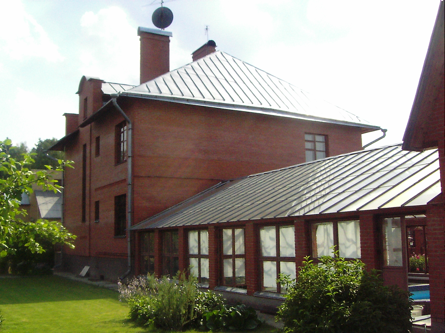

вот фото. Оно старое. Сейчас там ромбы префа и снегозадерживающая решетка. попозже выложу.

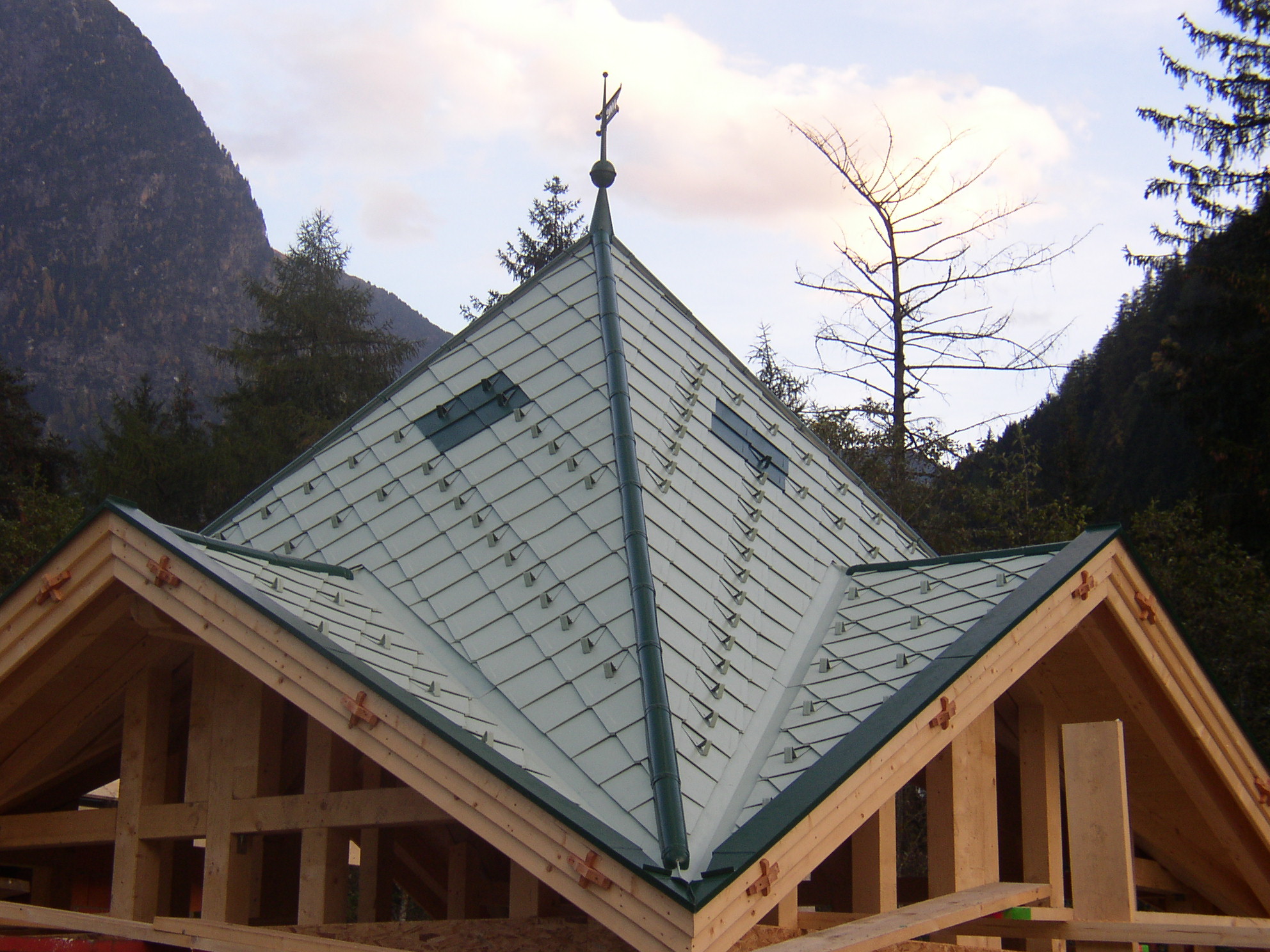

У PREFA есть очень эффективное средство - снегоостанавливающие бугели, которые устанавливаются на отдельные ромбы и препятствуют сползанию снега по всей поверхности ската. В сочетании с СЗ-решёткой они устранят угрозу для оранжереи.

А как их смонтировать на уже готовую кровлю? насколько я понимаю, они устанавливаються в процессе монтажа покрытия.
Re: уберечь стеклянную кровлю оранжереи
Да, снегостопоры устанавливаются во время монтажа кровли, как и снегозадерживающие решётки.
Рекомендация только одна - выполнить демонтаж покрытия на этом скате и поставить снегостопоры и СЗ-решётки в необходимом кол-ве.

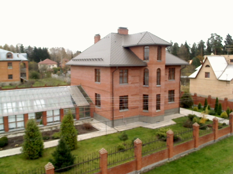

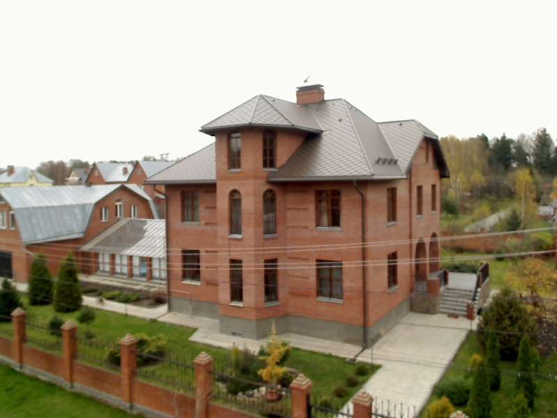

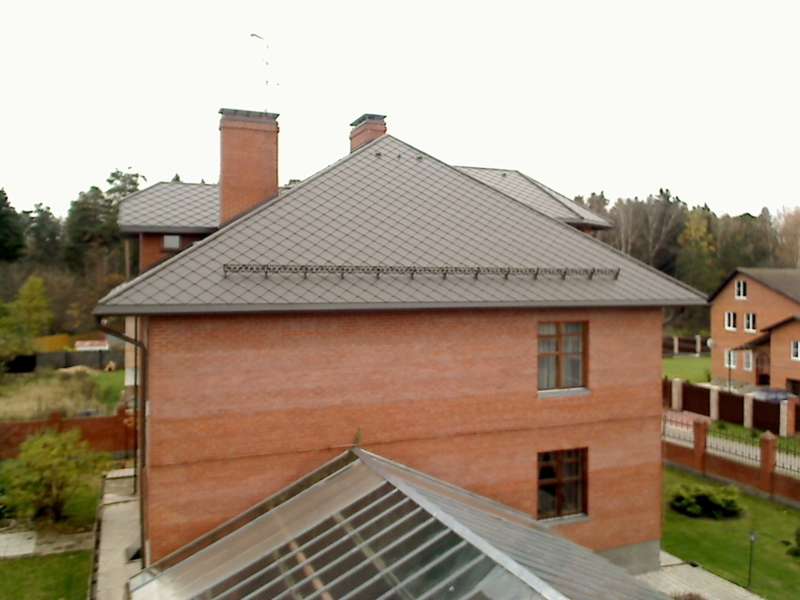

Вот как сейчас это выглядит.

Спасибо за рекомендации г-ну Нестерову. На мой взгляд тут стоит провести ряд мероприятий, для решения задачи.
1. бугеля в данном случае не панацея, т.к. стекло может разбить даже небольшой кусок льда или снежно-ледяной массы, который пройдет между бугелей. Но если возможность их доустановки есть - стоит это сделать.
2. Стоит рассмотреть возможность установки обогревающего кабеля по карнизу
3. В местах падения снега-лда установить специальное ударопрочное стекло или натянуть над этим участком сетку.

Попробую внести ясность по этому объекту.
Монтаж кровли осуществляла компания ЭЛМАТ http://www.el-mat.ru/krovelnyj-aljuminij-prefa-romby, продажу материалов компания DR.SChIEfER.
Тот объем снегозадержаний, который вы видите на фото, это максимум на что готов был пойти заказчик. Обратите внимание, что снегозадержания стоят только в двух местах у крыльца и над оранжереей. На фото №3 видно, что снегозадержания полностью не перекрывают оранжерею, на что заказчику было обращено внимание, но решение было "поставить, то, что есть симметрично".

Ко мне обратились за советом знакомые. Соответственно я хотел обсудить все возможные варианты тут.
masterroofer, реально сейчас что-то сделать для защиты стеклянной кровли?
Для начала продлить снегозадержание до конца ската, чтобы перекрыть оранжерею, скорее всего именно в этом месте идет повреждение стекол.
