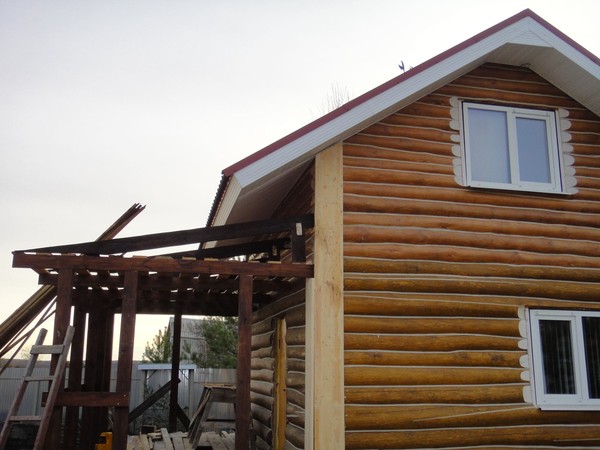

Есть задача сделать бюджетный вариант кровли по террасе. Остановились между выбором по композитке и светопрозрачным материалам, а именно пликарбонат. Единственное, но, я так понимаю поликарбонат постоянно придется протирать/мыть? А если использовать композитную металлочерепицу, то не так светло будет. Что посоветуете

Мне кажется уклон для композитной МЧ маловат будет, скорее всего придётся делать "нижнюю" кровлю - а это доп. затраты.
Поликарбонат со всеми нужными "доборами" и строганной "деревяшкой" тоже денег стоит. Самое главное оба варианта чаще будут требовать ухода. Если эта веранда открытая света и так хватит. Самое надёжное покрытие для Вас "фальц".

kiriL писал(а):Есть задача сделать бюджетный вариант кровли по террасе. Остановились между выбором по композитке и светопрозрачным материалам, а именно пликарбонат. Единственное, но, я так понимаю поликарбонат постоянно придется протирать/мыть? А если использовать композитную металлочерепицу, то не так светло будет. Что посоветуете
Если Вы планируете светопрозрачную кровлю, то зачем у Вас горизонтально устроен настил из досок?
Терраса будет холодной?
Изначально, да, была мысль делать именно холодную террасу, но это не окончательное решение, пока думаем. :idea: Сейчас вот главное решить, чем крыть террасу.

Насчет настила из доски Вы не ответили.
По уклону лучше битумку или любые листы длиной от карниза до примыкания к дому.
Т.е. может быть и светопрозрачная, и мч и фальц.
