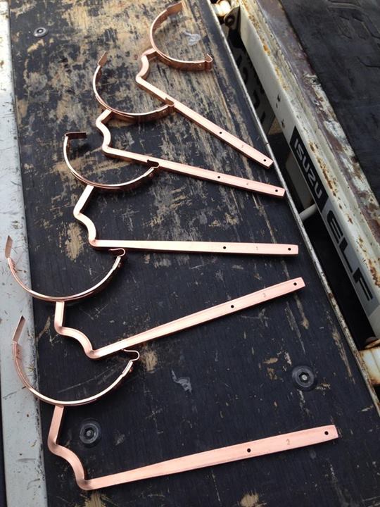

А в Японии есть вот такие крюки.
Вот только сдается мне, что они скорее как декорация идут и серьезных нагрузок не выдержат..
