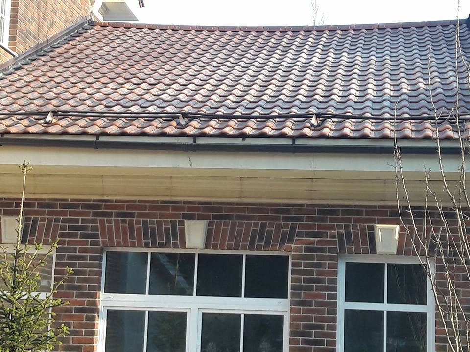

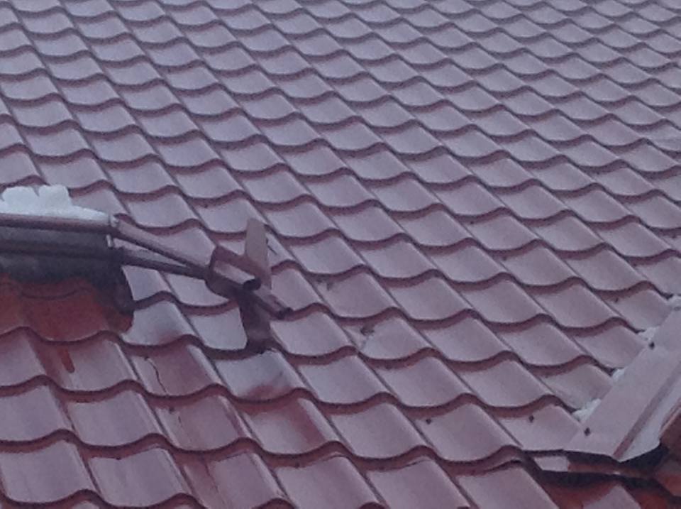

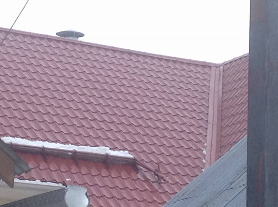

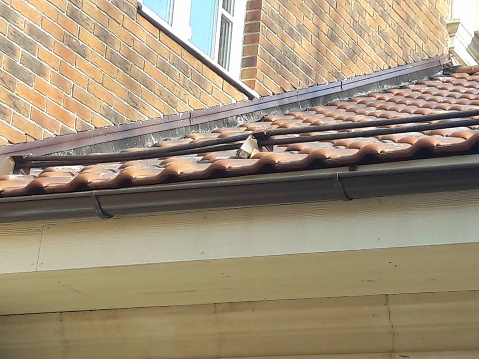

DoctorS писал(а):Провел небольшой анализ представленных на рынке систем безопасности.
Сводная табличка в приложении.
Хорошо, что начата работа над российским стандартом. Хоть какой-то порядок с этим наведем.
Ну а к чему может привести российский стандарт? Что, из-за него уйдут с рынка какие-то производители?
Как делали одноразовые снежки, так и будут

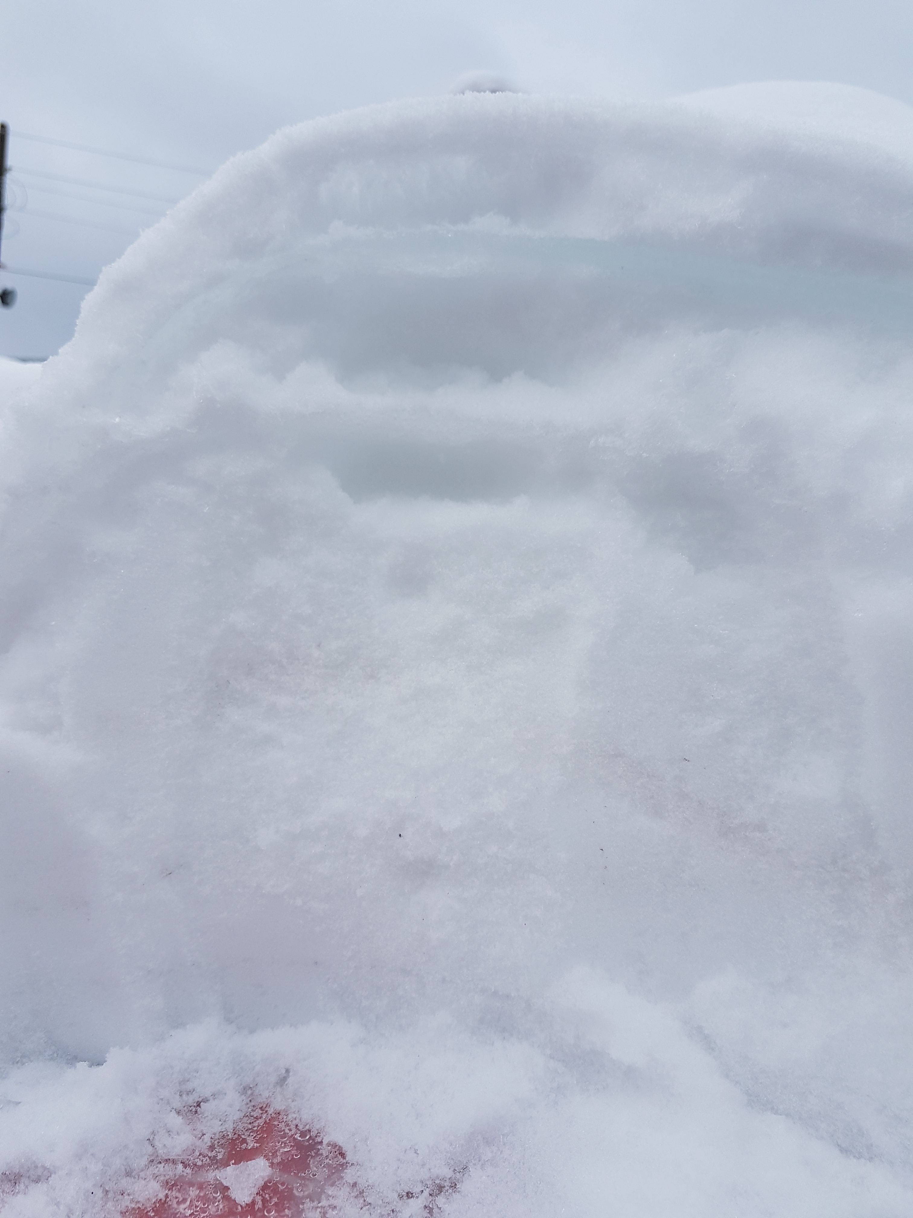

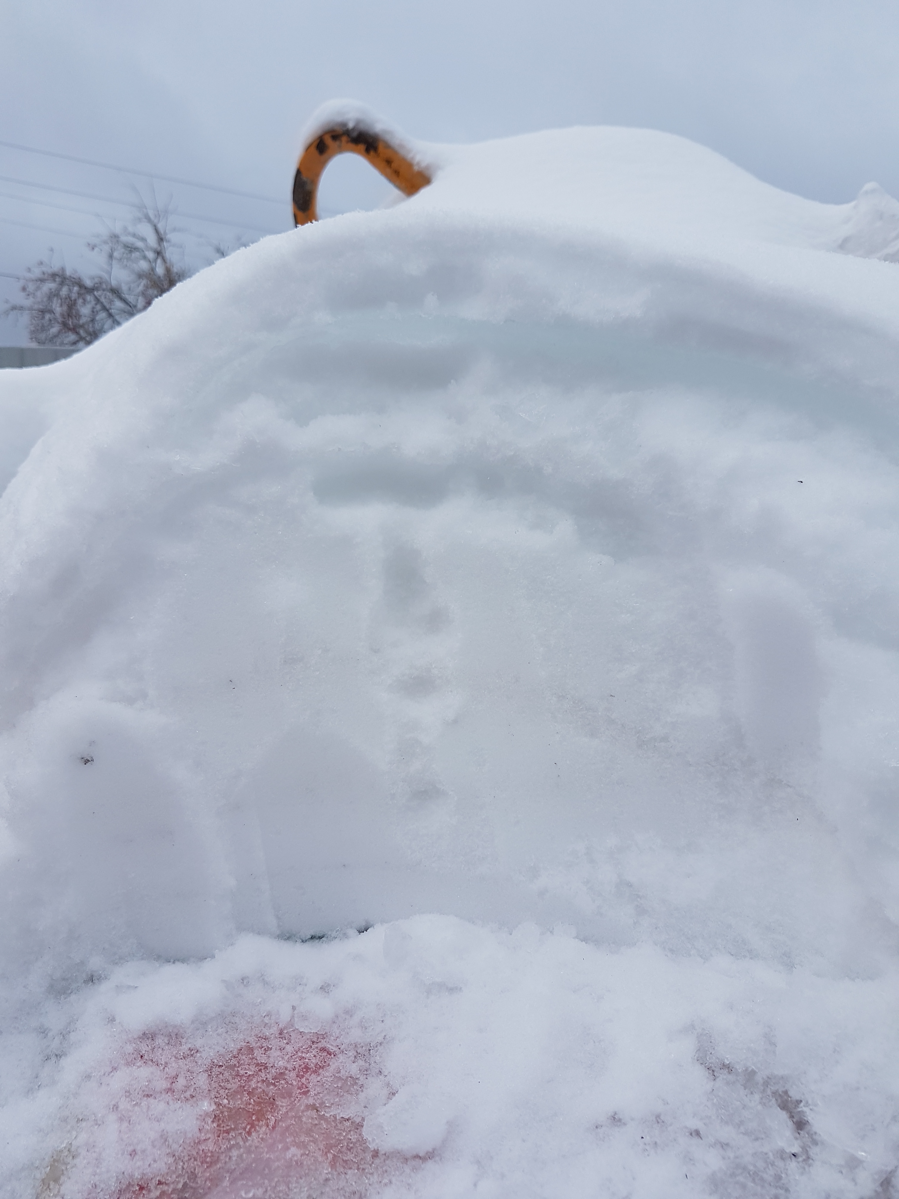

К вопросу образования слоев снега на кровле.
Это фото на конец декабря. Около 25 см снега, с прослойками льда.
С такими пластами низкие системы (например некоторые трубчатые системы) справляться не будут. Верхний пласт вместе со слоем льда сойдет поверх них.

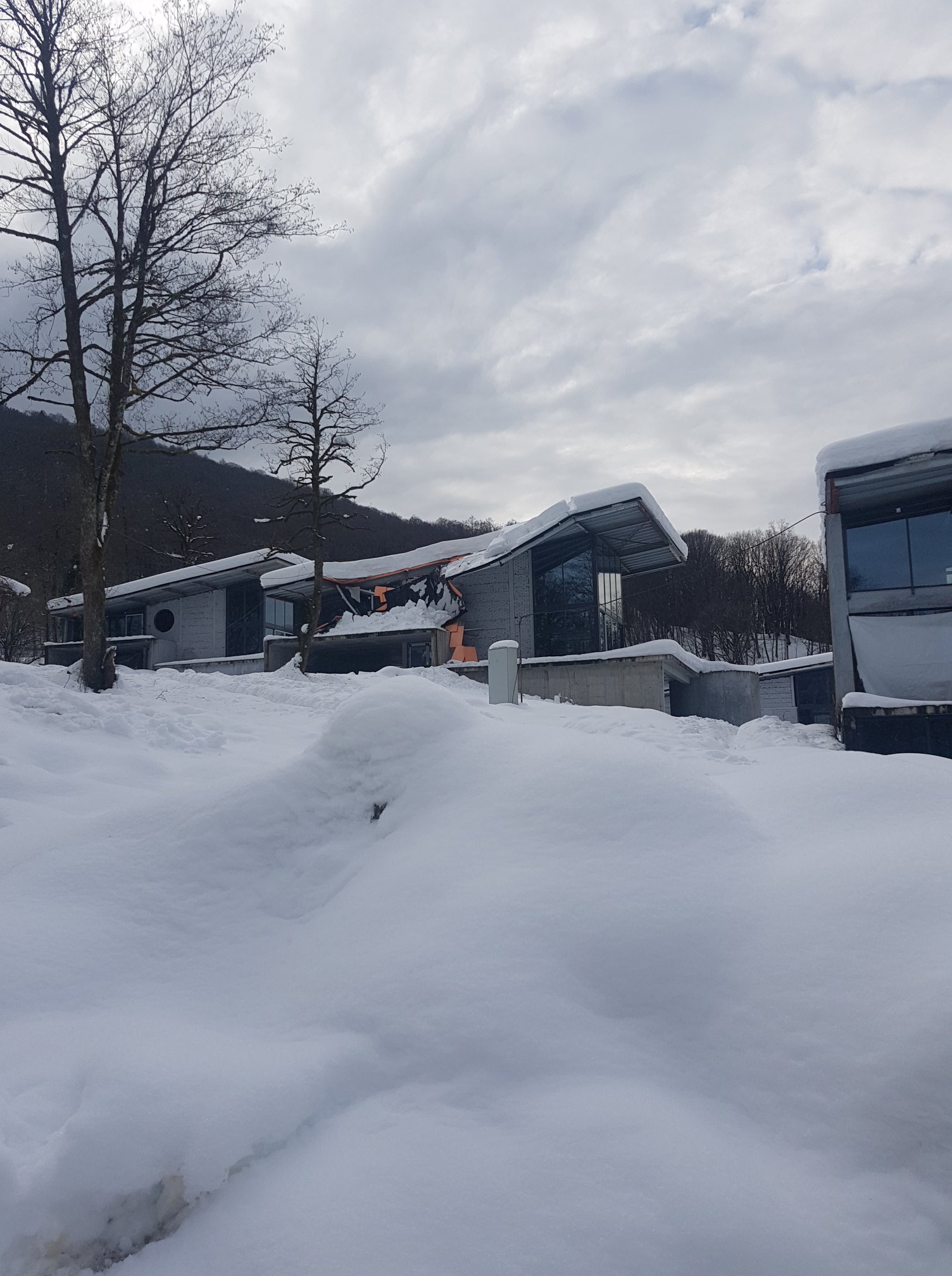

Без комментариев..

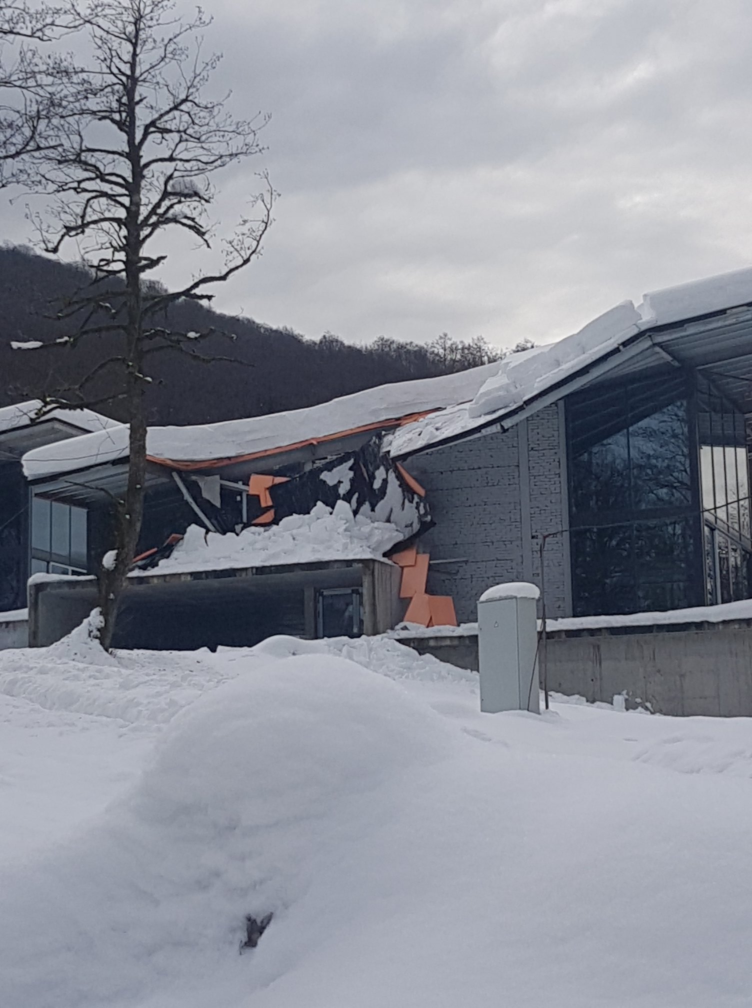

После такого думаю, что крышепадение станет нормой.
И вот такие случаи станут регулярными - http://by24.org/2017/08/28/roof_collaps ... roof_shop/

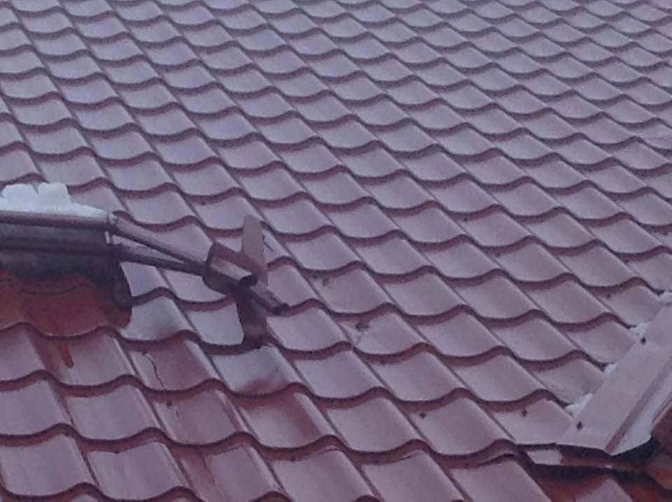

Интересно, а такие снегопады, как в последние дни, предусматривали при разработке правок в стандарт?
Re: Расчет снеговой нагрузки
Поясните все-таки какой норматив сейчас действует!? Старый или с последней редакции?
А то скоро вот такие результаты будут везде
