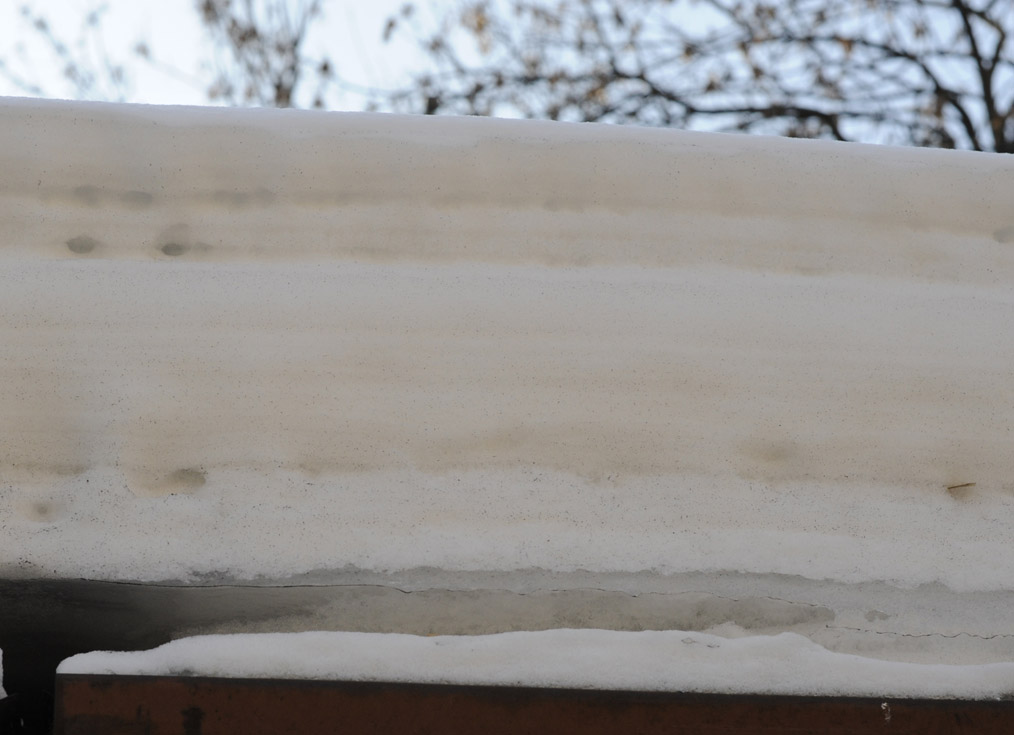

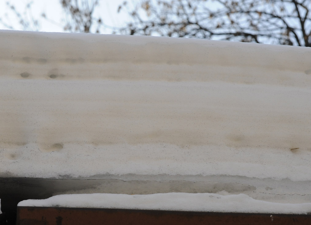

Хотел бы оспорить эффективность использования только стопперов.
На фото пласты снега по 40 см. Стопперы имеют высоту около 5-7 см. Таким образом стопперы могут дежать нижние пласты снега, т.к. обычно пласты снега образуются в несколько этапов. Так в этом году нижний 10-ти сантиметровый пласт сверху покрыт коркой льда, по которой пласты могут делиться.
А вот если использовать их в совокупности с трубчатым снегозадержанием или решетками, то результат будет.

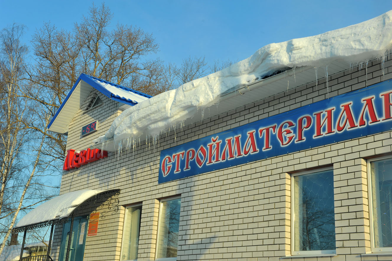

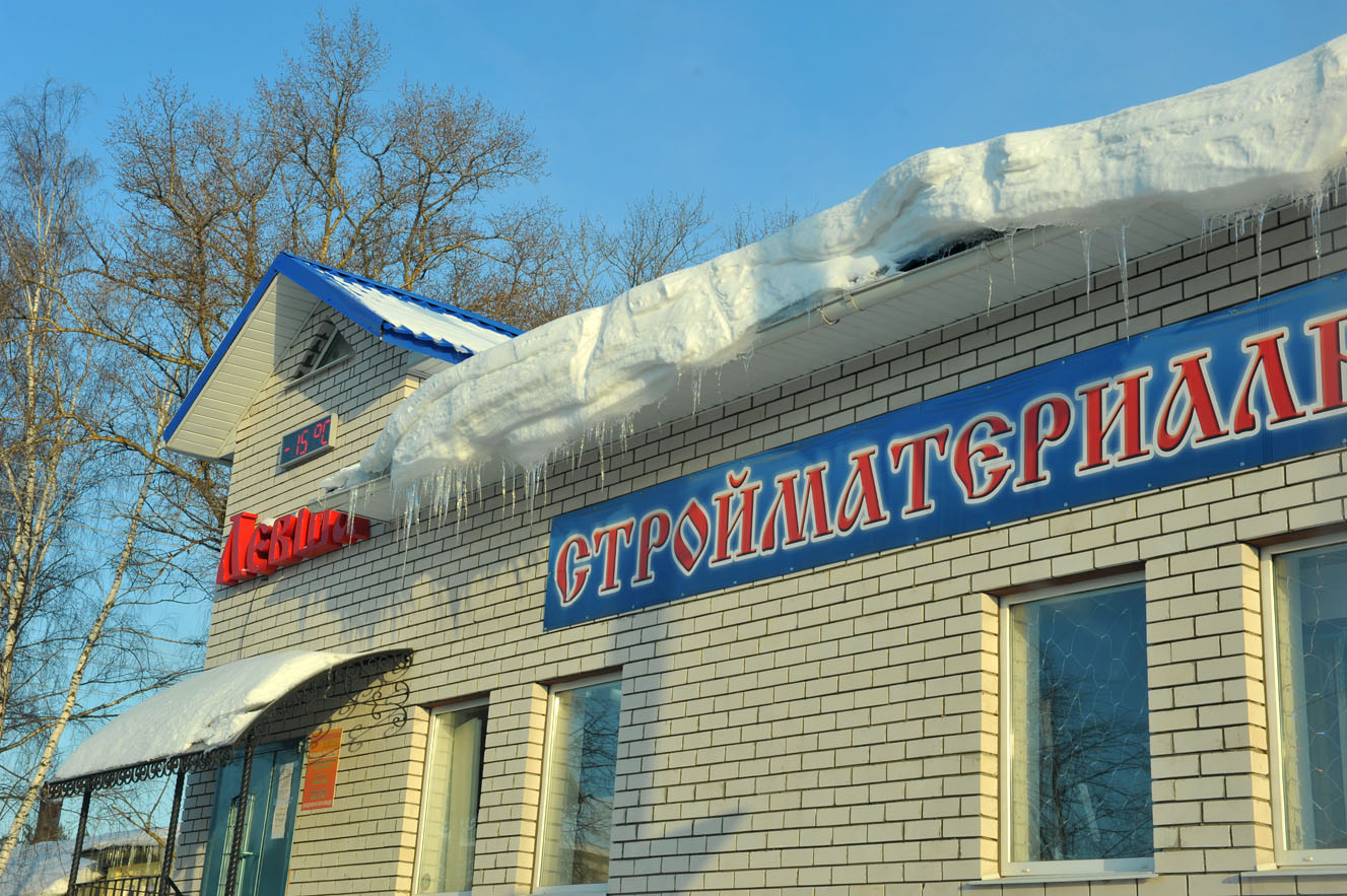

Не установлено снегозадержание на металлочерепице.
Примечательно что это магазин стройматериалов.
Водосточная система уже начинает отрываться...
Re: Так ли необходимо снегозадержание?
Эх, вот кому-то "повезет" :(

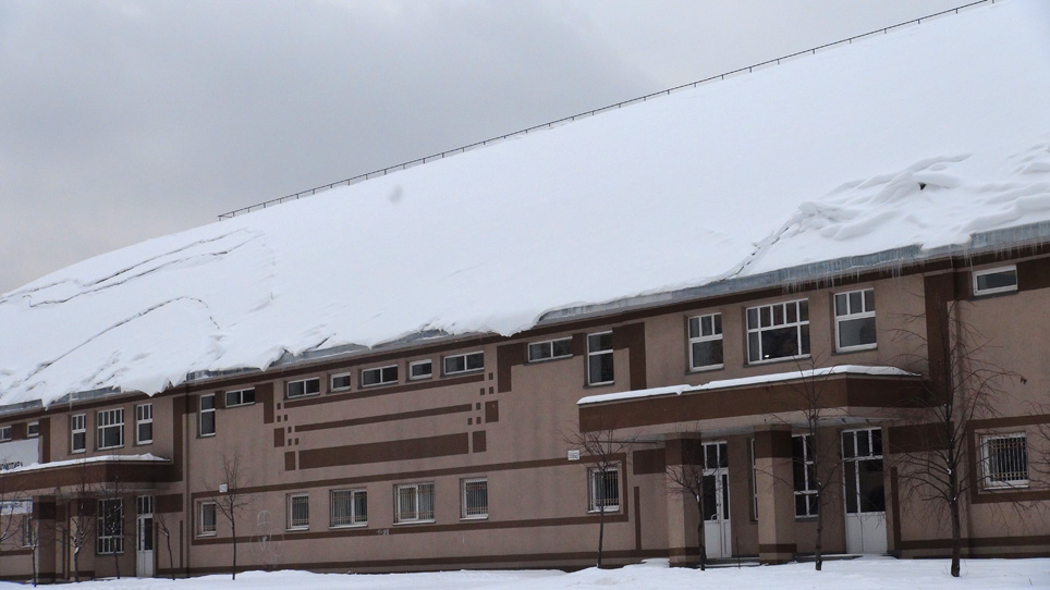

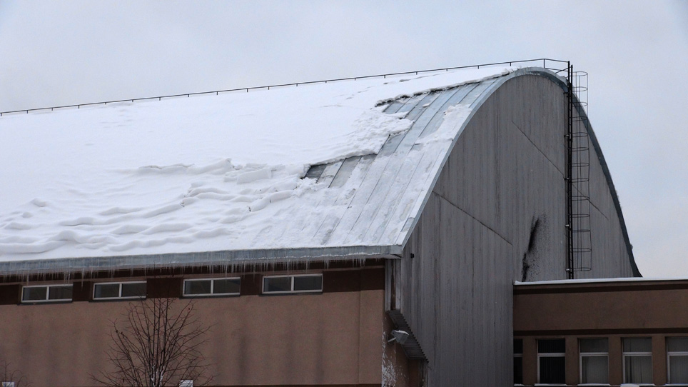

Общественно-спортивное сооружение, где в основном занимаются дети (фигурным катанием и хоккеем). Возможно Ваши дети!?
Ни с одной стороны даже намека на снегозадержание.
А потом мы получаем вот такие новости:
http://www.interfax.ru/russia/news.asp?id=293549
http://rus.ruvr.ru/2013_04_07/Dvoe-dete ... ga-v-HMAO/
http://www.rosbalt.ru/federal/2013/03/25/1109673.html
http://ks-yanao.ru/novosti/v-salekharde ... -7058.html
http://sitv.ru/arhiv/news/incidents/56796/
http://alt.kp.ru/online/news/1351286/
http://www.utro.ru/news/2013/04/05/1111600.shtml
И это только несколько происшествий с людьми в 2013 году

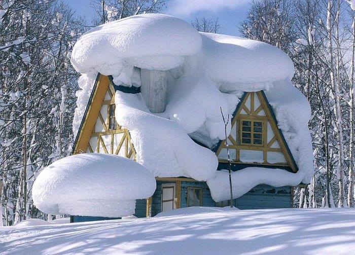

Снега много не бывает???
А поможет ли тут снегозадержание??? :lol:
Громобой писал(а):Снега много не бывает???
поможет, поскольку слетать будет ( при наличии достаточного количества рядов снегозадержания) только верхняя - состоящая из "пушистого"/легкого снега - часть. Остальной снег - более плотный- будет "упираться" в систему снегозадержания и оставаться на месте.
