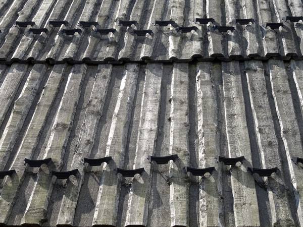

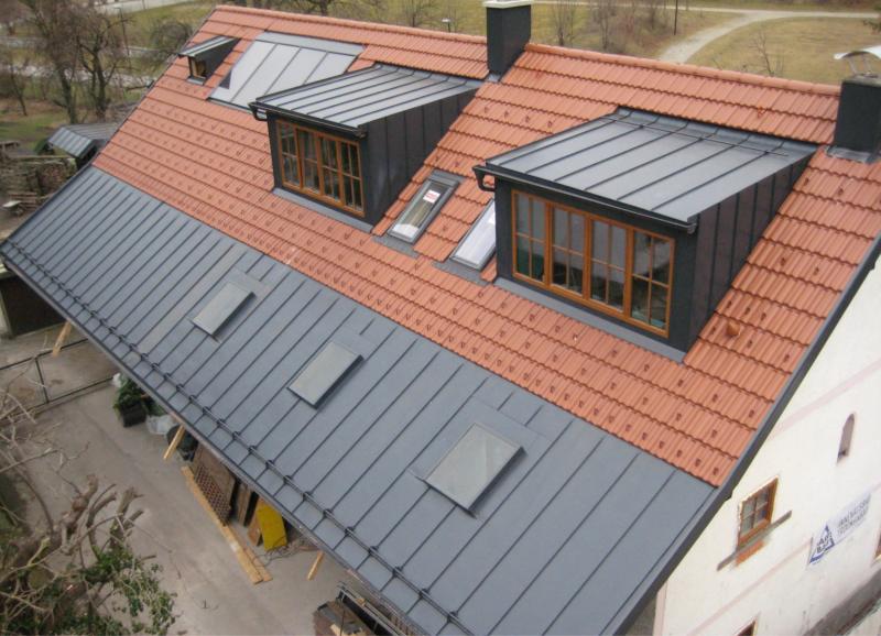

необычная система на деревянном скате
Gremo4
Зарегистрирован: 01 сен 2014, 20:41
Re: Снегозадержатели
Непрочитанное сообщение Gremo4 »
Интересная система, ее наверное можно воплотить только в деревянной крыше.

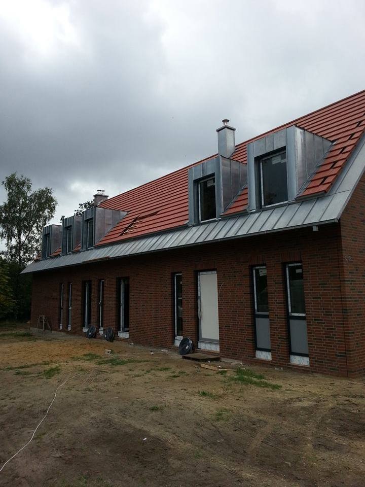

Вариант отличный. Вот только требует хороших навыков. И бригада кровельщиков, которая работает с черепицей, такое решение выполнить вряд ли сможет. А жестянщики не у всех есть.

Вы же сами пишете - вариант отличный ! Но почему у всех должны быть кровельщики по металлу ? Нанять со стороны - они сделают свое, черепишники - свое.

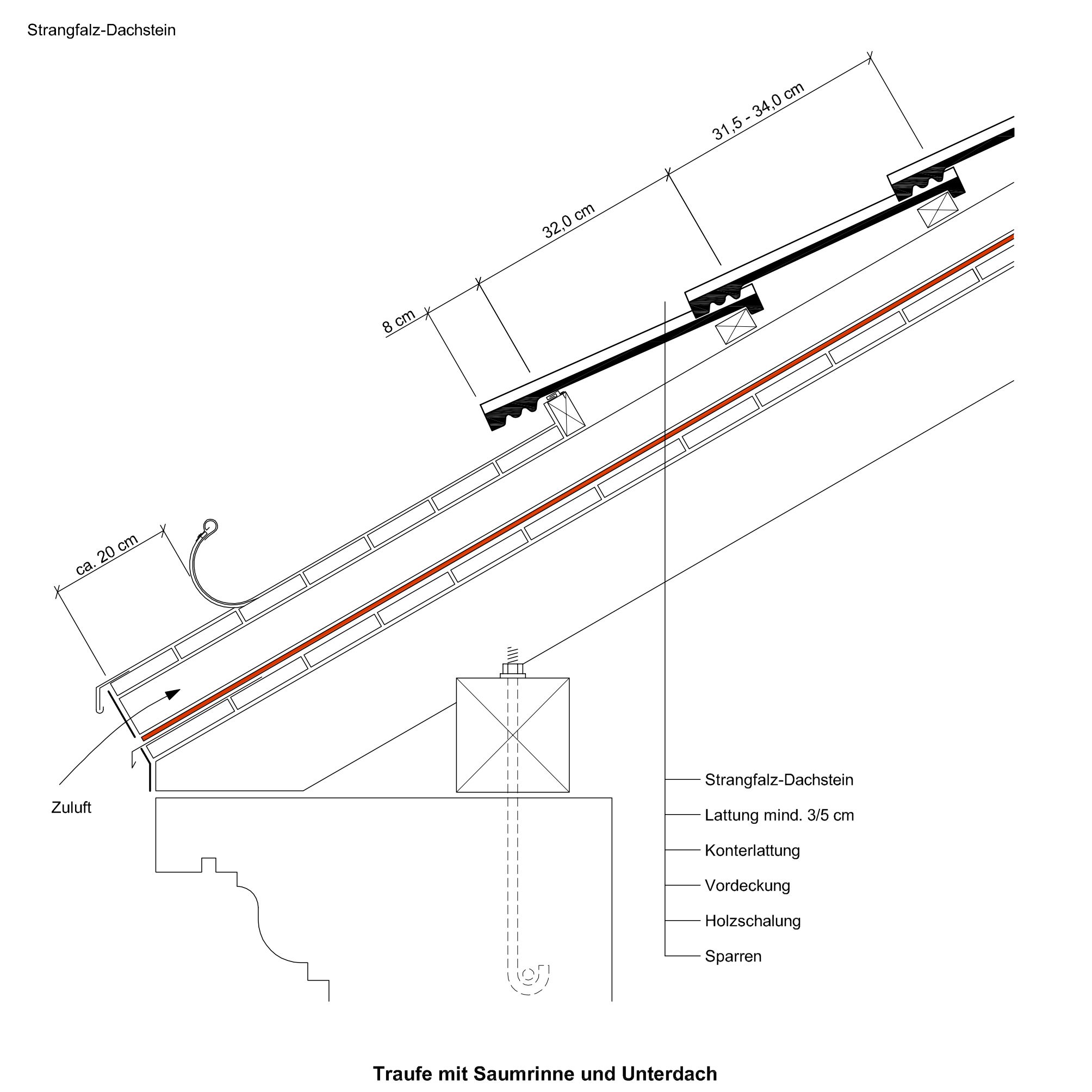

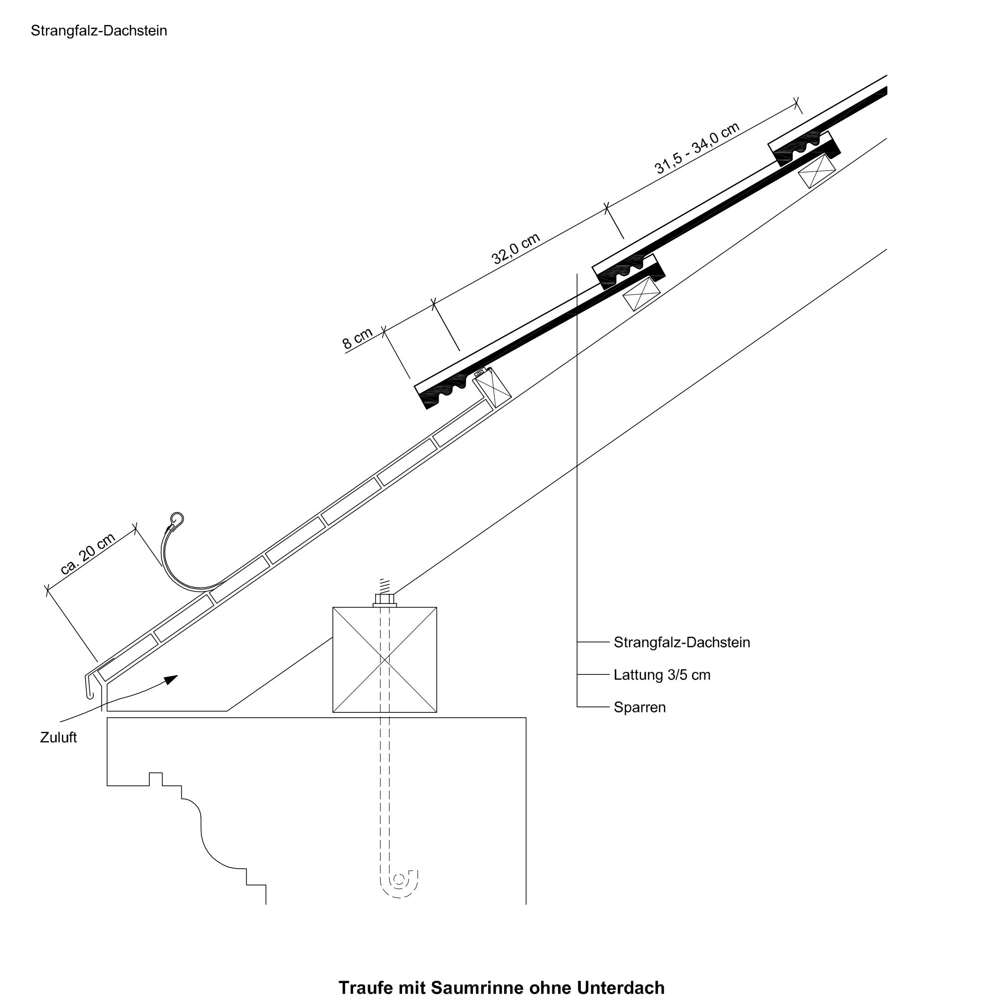

Комбинирование черепицы и металла на карнизе - достаточно распространённое в Европе, особенно много таких крыш я видел в Чехии и Венгрии.

А не проще при таком раскладе сразу делать все из фальца? а то полската одним материалом и полската другим странно смотрится. как будто от бедности накроили.
На счет "бедности" . как то Вы погорячились. Что металл, что черепица - достаточно дороги. Многие в России предпочитают черепицу с нулевым уклоном укладывать ( заказчиков имею в виду).
Так по мне - лучше металл+черепица "от бедности", чем черепица ВЕЗДЕ ( да еще и с Вакафлексом :lol: )- от тупости....
Но это - субъективная точка зрения....

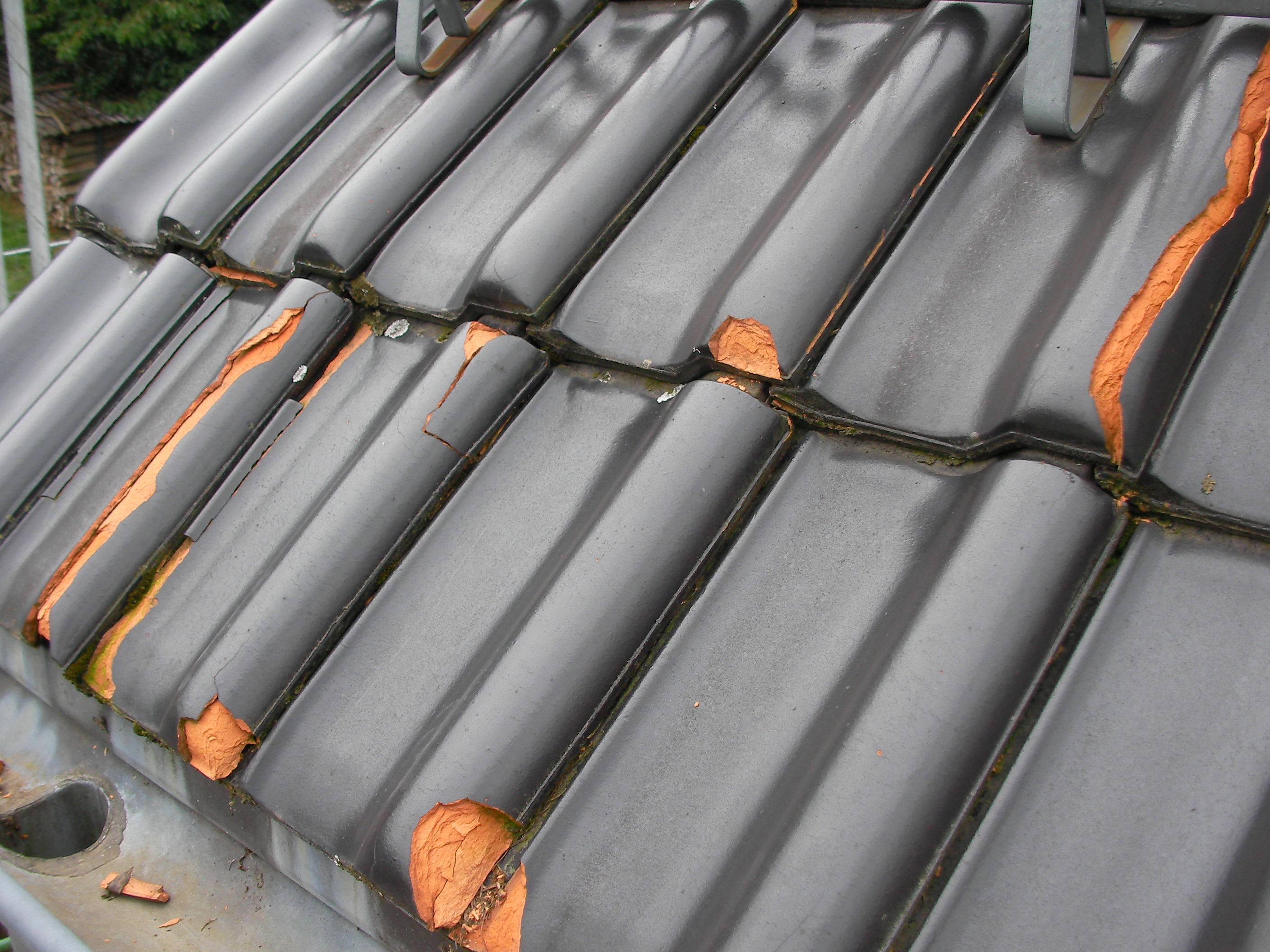

вот так выглядит в зоне карниза черепица, которую "от богатства" уложили, забыв о том, что законы физики не возможно купить ни за какие деньги..

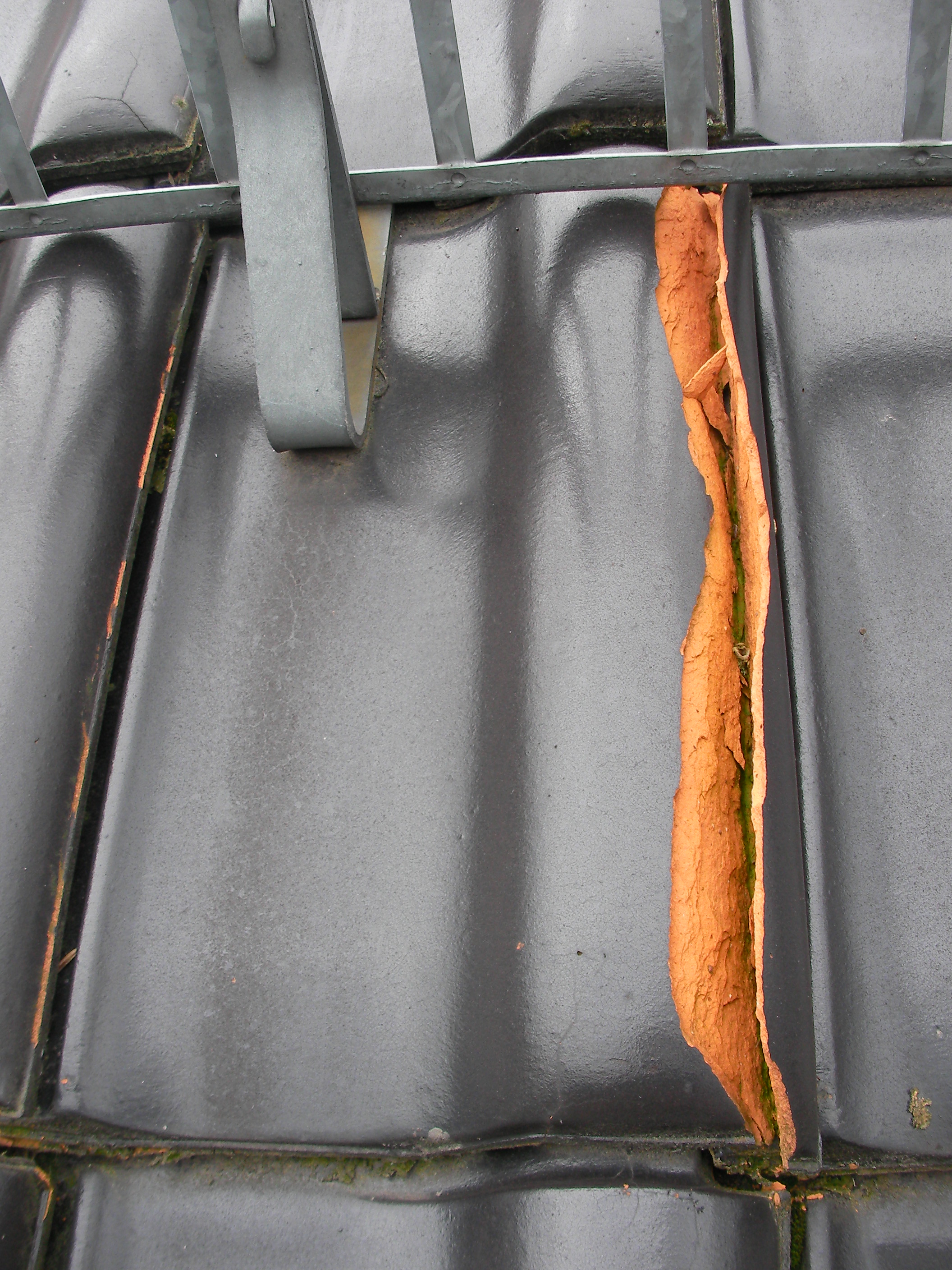

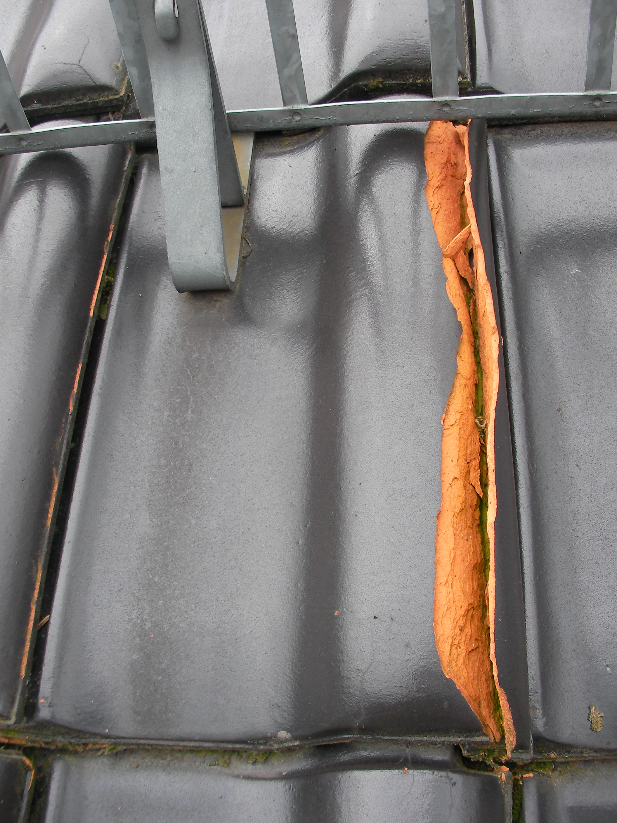

Какое снегозадержание лучше брать под керамику? линейное (решетки/трубки) или бугеля?
И что случилось с черепичкой на фото выше?

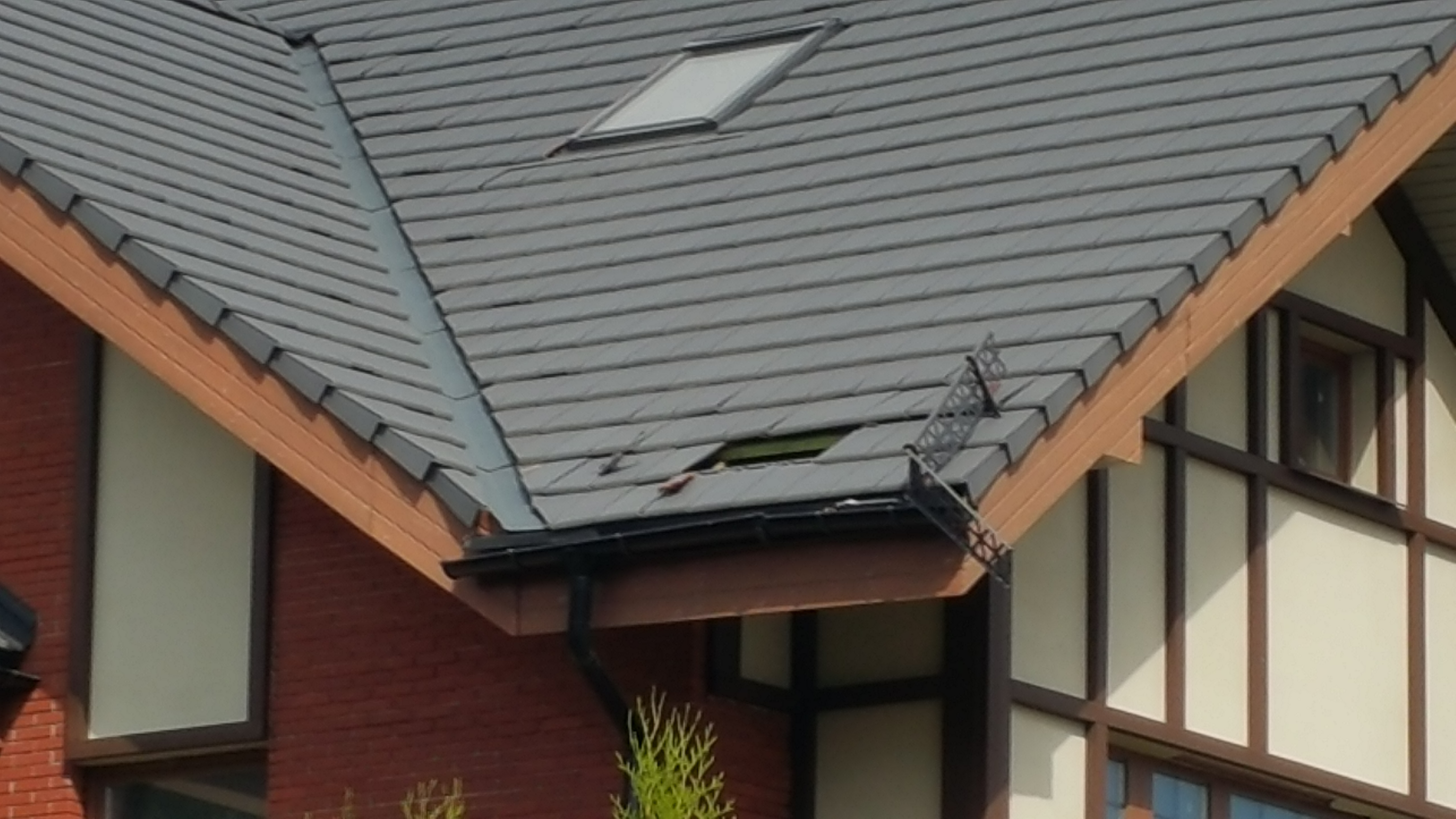

Почему могло поломаться снегозадержание на черепице?
