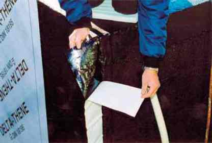

Re: Чем проклеить нахлест подкладочного ковра зимой?
Все клеящие ленты имеют минимальную температуру применения от+5 град.
Фактически эта температура может быть и -10...15 град, но всё зависит от влажности воздуха.
Ленты надо держать в тепле перед использованием и при необходимости применять фен для подогрева.
Описание второй ленты здесь в приложении (только имейте ввиду, что её толщина 1,5 мм).
