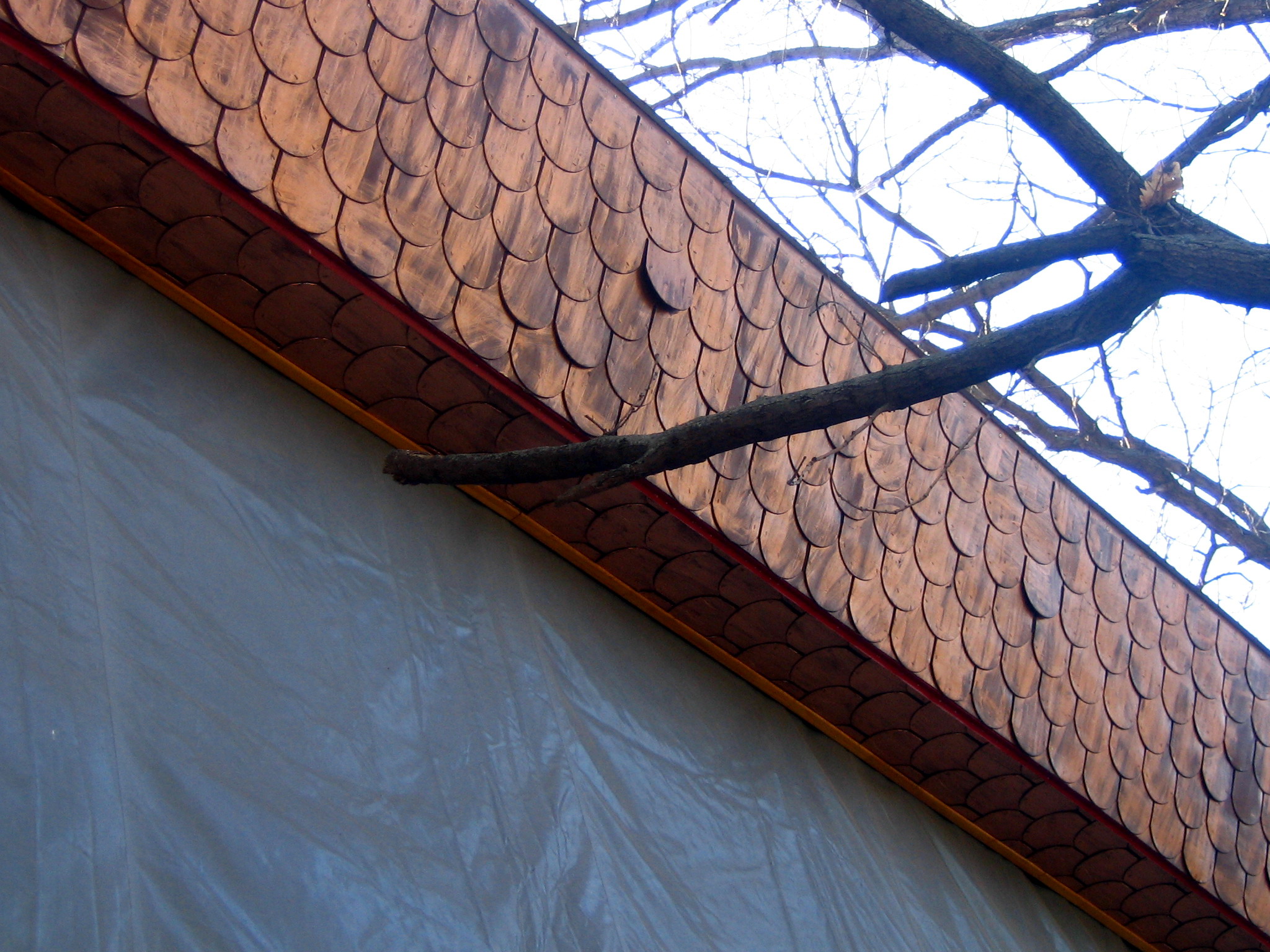

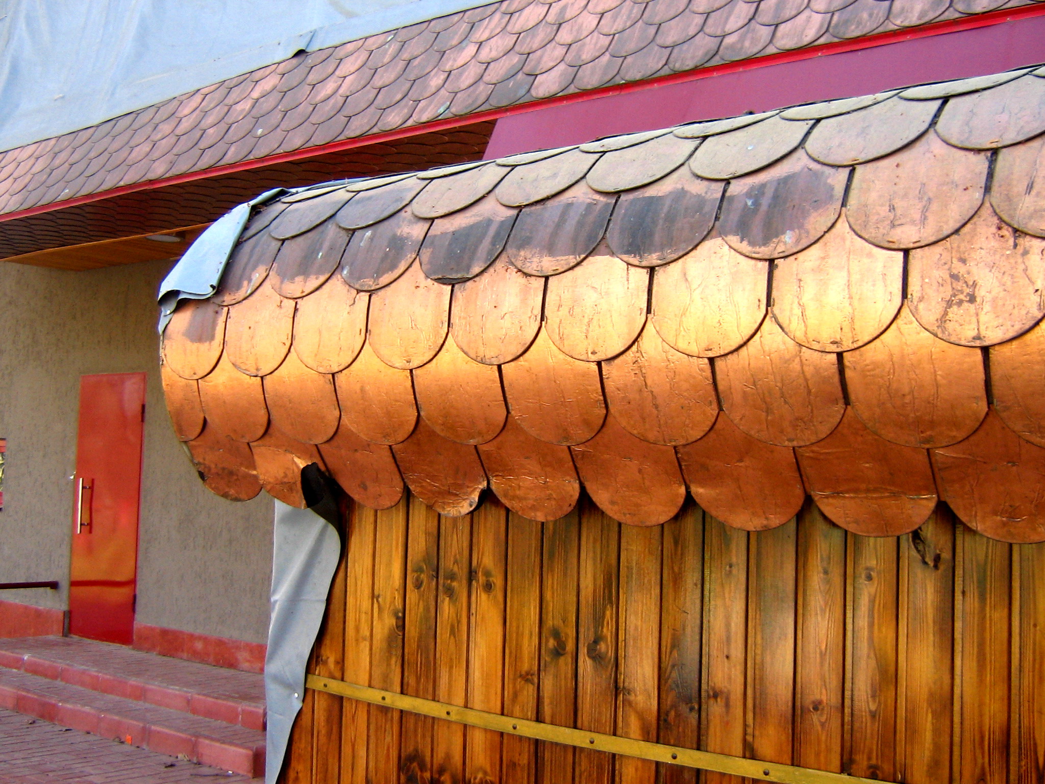

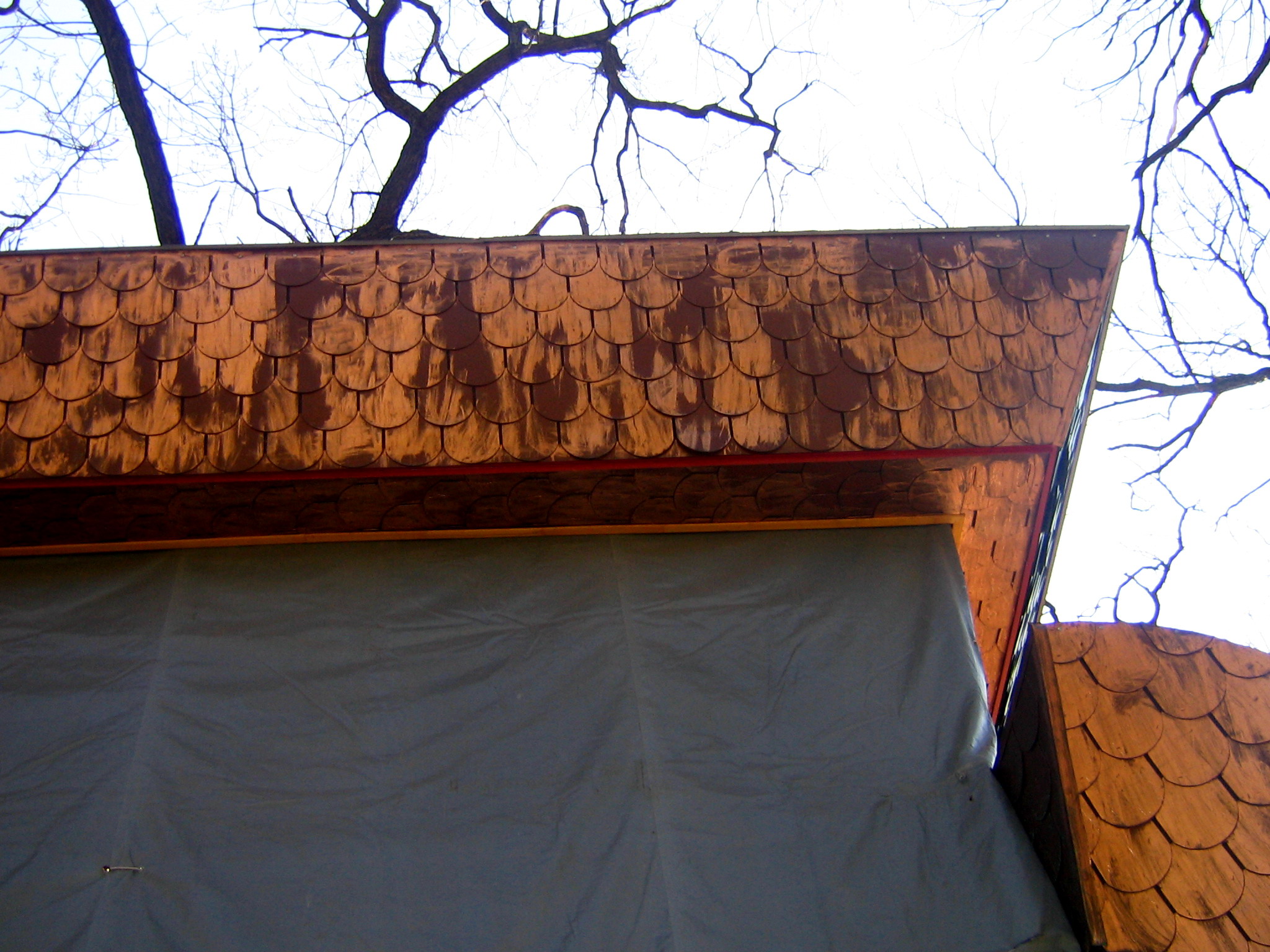

Спустя 4 года на гибкой черепице (понятно кто производитель) с медным покрытием произошло отклеивание лепестков (учитывая битум тя-юань), небольшое коробление верхней части гонтов и неравномерное выцветание/окисление. Выкладываю фото с двух объектов. Есть мнения почему происходит такая жуткая окраска?

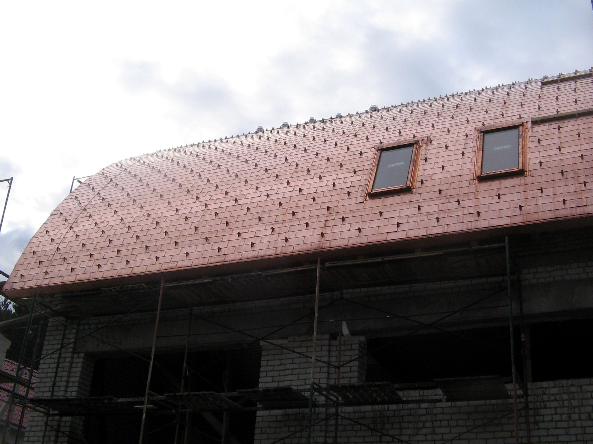

В 2009 году была смонтирована кровля с подобной черепицей. Дефектов пока не выявлено... фото в прицепе.

Во первых на вертикальных поверхностях и при отрицательных углах битумная вообще держится крайне плохо и каждый лепесток необходимо проклеивать.
Во вторых на таких поверхностях у медной черепички часто происходит отделение фольги от основания.
Цвет изменяется в принципе стандартно для данного материала.

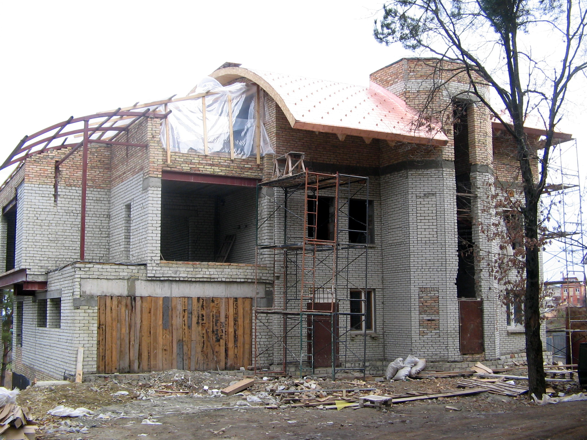

Что касается второго объекта, то не совсем понятно зачем при таких углах наклона используются снегозадерживающие бугели. Они только портят внешний вид! :?
Re: Дефекты гибкой черепицы с медным покрытием
Заказчик второго объекта местный довольно известный архитектор в Пензе. Видимо применение снегостопоров для него являются приемлемым решением. Решение он сам принимал.

Отслоение меди - типичная ситуация с черепицей на окисленном битуме ("битум тя-юань"), т.к. адгезия меди к окисленному битуму при температуре около нуля практически отсутствует.
Неравномерные цвета побежалости связаны с разным кол-вом воды, попадающим на разные участки кровли. Соответственно процесс оксидирования идет с разной скоростью. Рано или поздно цвет кровли выровняется, если к тому времени вся медь не отслоится :D
На втором объекте черепица другого изготовителя на битуме с высоким содержанием SBS, отделить от нее медь сложно даже на морозе.

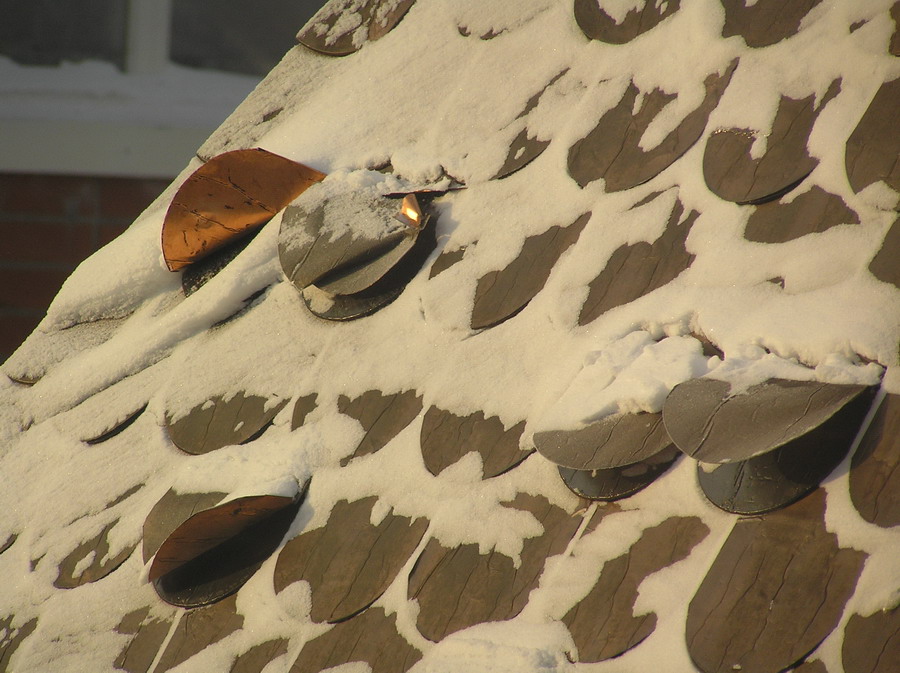

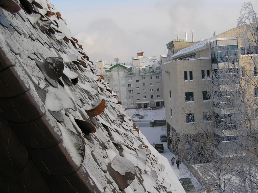

Объект расположен в Ханты-Мансийске, черепица битумная с медным покрытием ТЕГОЛА. Монтаж - ноябрь 2007, фото сделано - февраль 2008. Прошло то всего несколько месяцев, а лепестки уже отклеились.
Качество черепицы с медным покрытием российского произ-ва на порядок выше, чем у Теголы хотя бы потому что НАШИ производят ее на СБС-модифицированном битуме И в зависимости от региона делают битум или более жестким или более мягким (т.е. окисленный или СБС в разной консистенции). Да и цена у наших в 2 раза ниже!!! 1200 руб. против 2500 у Теголы :) НАКОНЕЦ-ТО НАШИ НАУЧИЛИСЬ ДЕЛАТЬ ЧЕРЕПИЦУ!!!

Что можно сказать "Объект расположен в Ханты-Мансийске, черепица битумная с медным покрытием ТЕГОЛА. Монтаж - ноябрь 2007" сплошные нарушения в процессе монтажа (Ефимов, какая температура в это время там???). Инструкции читать нужно было. Выдержка из инструкции "черепица "Престиж Традишнл", а также все модели с металлическим покрытием , для которых минимальная температура монтажа - ПЛЮС 10 град С".

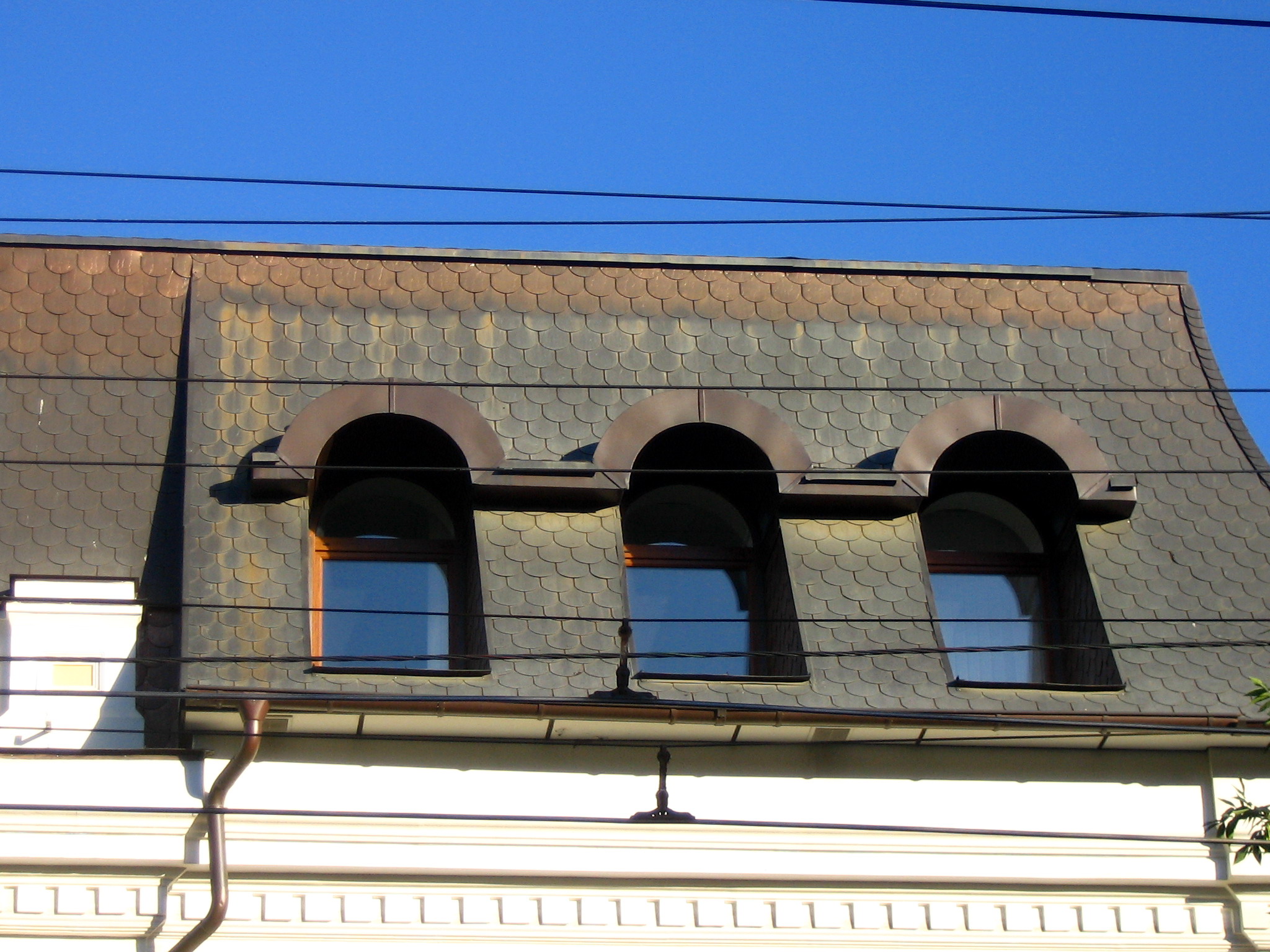

Здесь черепица покрыта спец лаком для защиты от окисления Кафе называется "Золотая рыбка"

г-н Хоросхеф меня не было в Хантах во время монтажа этой черепицы. Медная фольга на окисленном битуме всегда отходит от битума. Видимо при продаже материала торговая точка или представитель от Теголы не довел информацию до монтажной группы, также не исключаю и тот факт что подобный представитель и не появлялся на объекте где монтировалась черепица. А то что монтажная группа не читала инструкцию (знала/незнала) для них это неважно - у них другая цель (какая понятна). Подобный вопрос я поднял в статье которая выйдет 1 апреля в журнале. В частности там затронута и проблемы медной черепицы Тегола. У Евразии я не встречал ошибок монтажа и проблем с отклеиванием черепицы.

Horosheff писал(а):Спустя 4 года на гибкой черепице (понятно кто производитель) с медным покрытием произошло отклеивание лепестков (учитывая битум тя-юань), небольшое коробление верхней части гонтов и неравномерное выцветание/окисление. Выкладываю фото с двух объектов. Есть мнения почему происходит такая жуткая окраска
Видимо им кто-то посоветовал покрыть лаком, что стало с этим лаком и черепицей в целом - видно на фото :)

Дополню себя: отклеивание медной фольги, которая изготавливается для Теголы на заводе в Челябинской области (!), происходит по причине того что сама фольга в Теголе на обособленном предприятии в подмосковье (не деревня Давыдово) наносится на битум при t=80 градусов, а Евразия наносит фольгу при t=140 градусов. Если не вдаваться глубоко в химию и не касаться вопроса морщин на фольге, использования мелкой фракции, составляющих компаунда в битуме (это вопрос к нашим нефтяным химикам), вывод только один: ФОЛЬГУ НА ЧЕРЕПИЦЕ ЕВРАЗИЯ НА СБС-БИТУМЕ ОТОРВАТЬ КРАЙНЕ ТЯЖЕЛО, по сравнению с черепицей Тегола. Именно по этой причине фольга у Теголы и отходит! Почему они не используют СБС-битум остается только догадываться. Это вопрос к себестоимости черепицы на производстве :geek:
