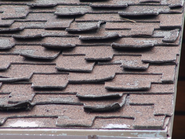

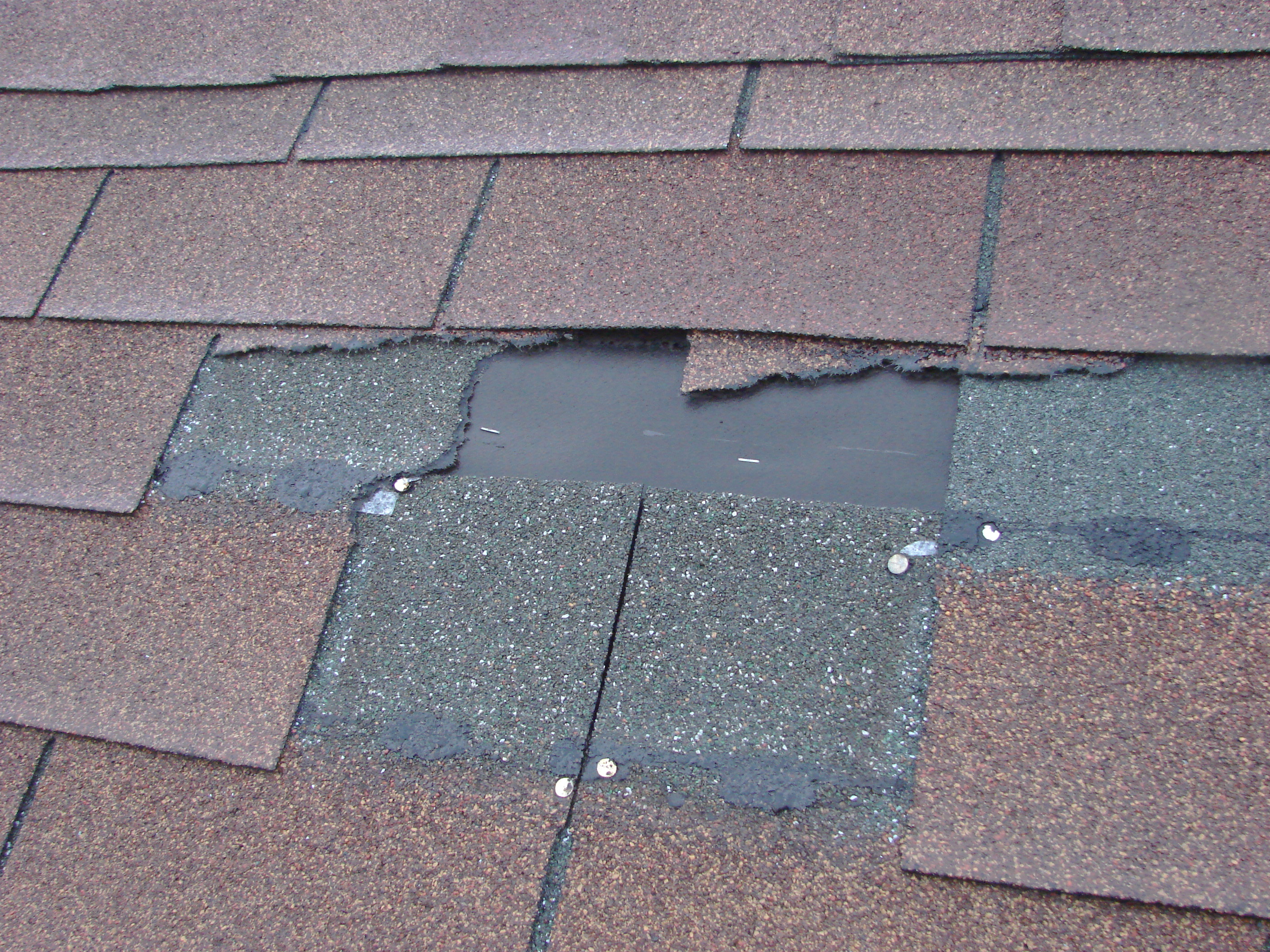

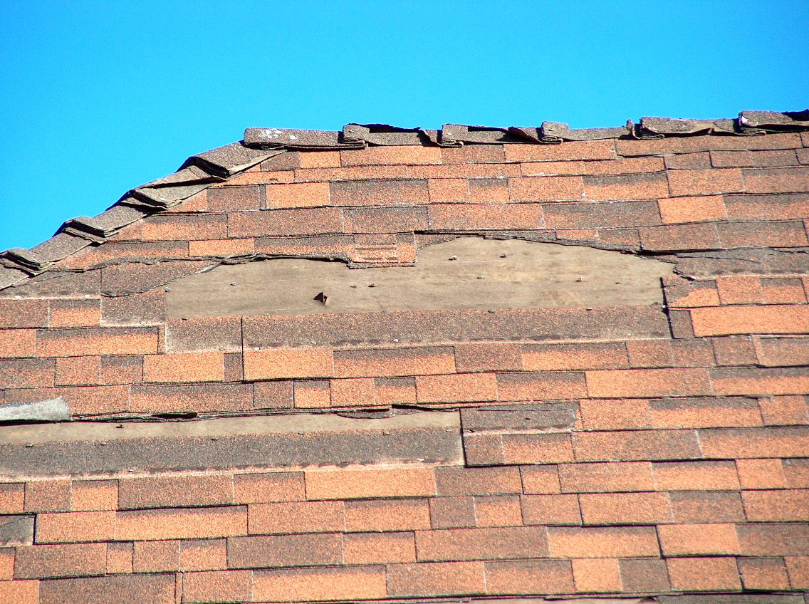

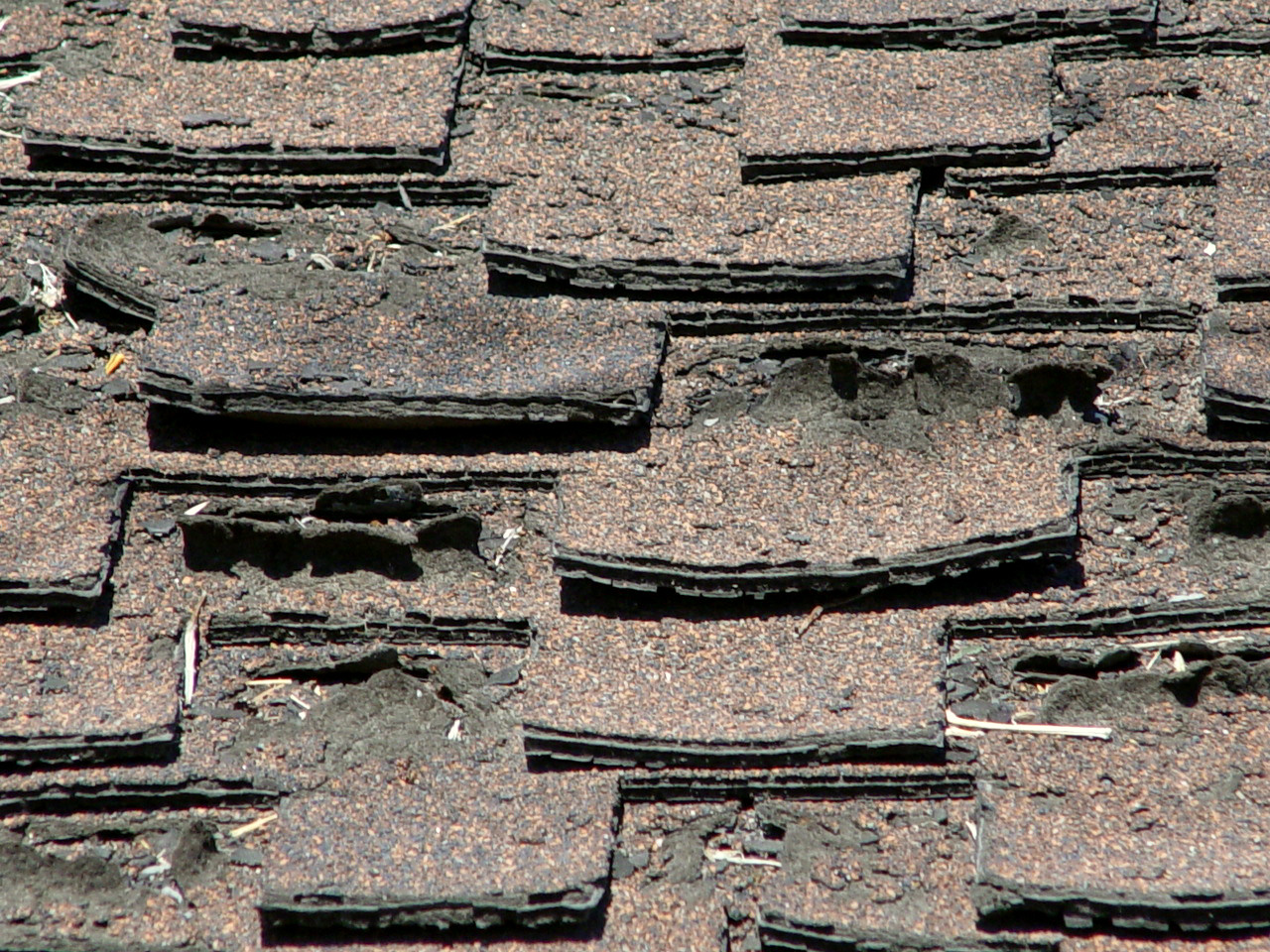

Несколько свежих фото с американских форумов по теме долговечности "асфальтовой черепицы", имеющей 50-летнюю гарантию.
Эксплуатация 18 и 19 лет.
Другие фото - последствия от ветровой нагрузки.
Эксплуатация 19 лет. Гарантия 50 лет.
Эксплуатация 18 лет. Гарантия 50 лет.

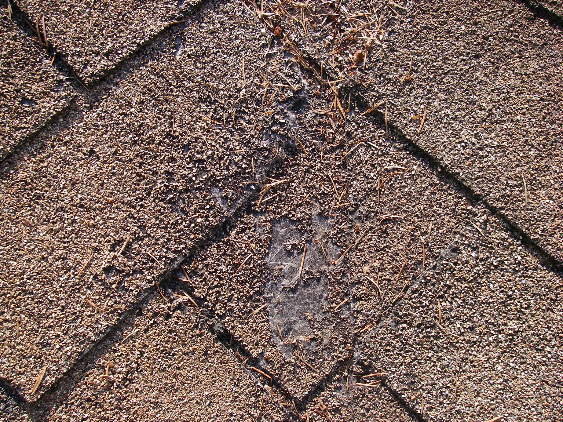

Потеря посыпки и битумного слоя

Зрелище конечно не из приятных. Ну да а что Вы хотите? Этот материал изначально не рассчитан на долгий срок службы. Зато рассчитан на возможность его быстрой замены, как на следующих видео....
Процесс при должно организации может занят 1-2 дня.

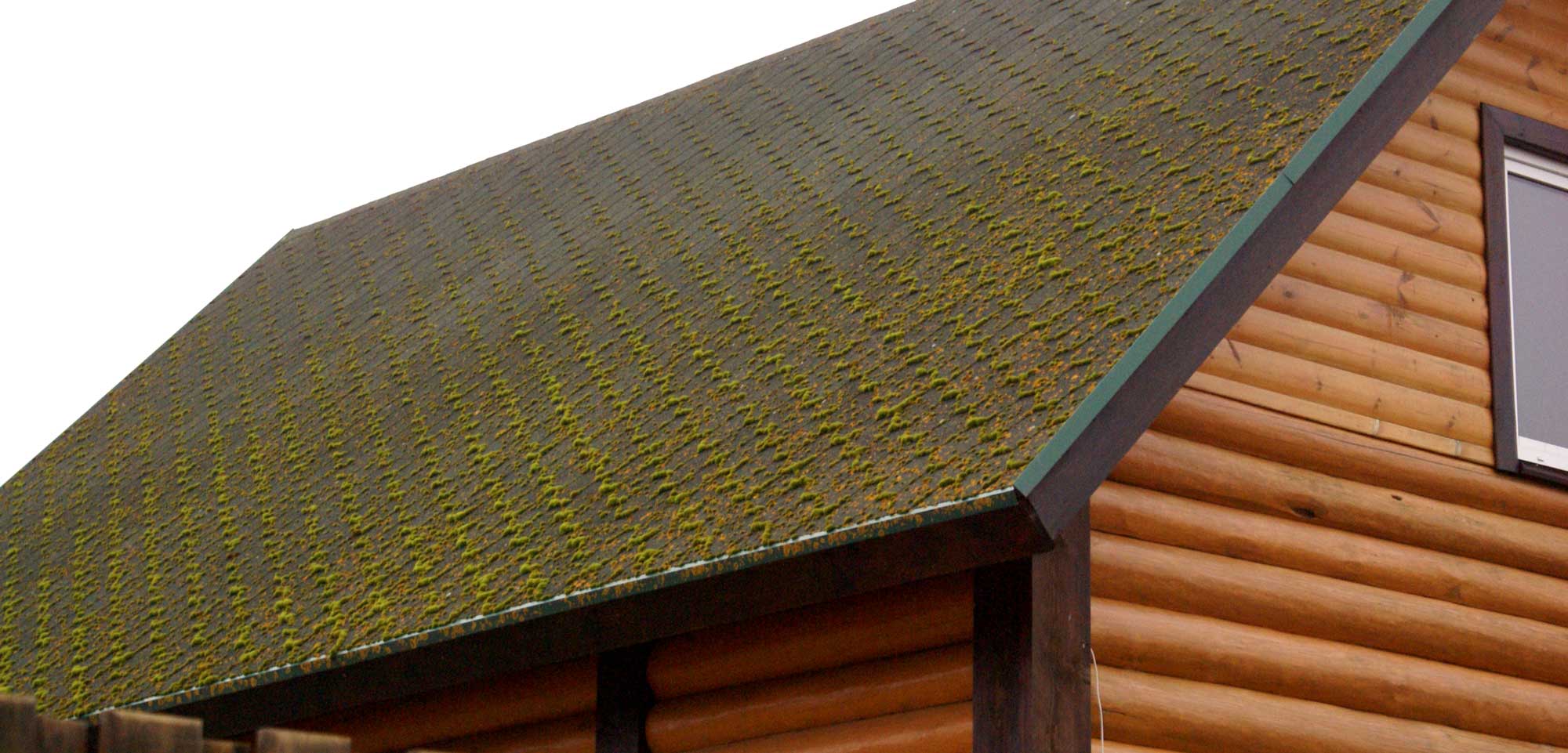

а вот в данном случае в наростах есть даже какой-то шик ;)
Даже карнизная планка ржаветь начала "правильно" - добавляет стильности домику :lol:

На другом кровельном форуме (с которого меня нежно "турнули") присутствует кровельщик из Канады, который Гибкую битумную черепицу не позиционирует как долговечный материал. В США и Канаде с его слов это самый дешёвый кровельный материал (в еперводе на наши деревянные max 200-250 руб./кв.м.) и его не ценят так как эту ценность навязывают в России.
На Российском рынке присутствуют производители Североамериканские, Европейские, а также Российские. По опыту продаж данных материалов лучше всего по долговечности ведут себя всё же Североамериканцы, так как они хотя бы добавляют эту пресловутую медную стружку в свой базальтовый гранулят, но этого гранулята настолько мало, что мох просто после максимального срока в 10 лет всё же побеждает все эти заверения в гарантийных документах)))
