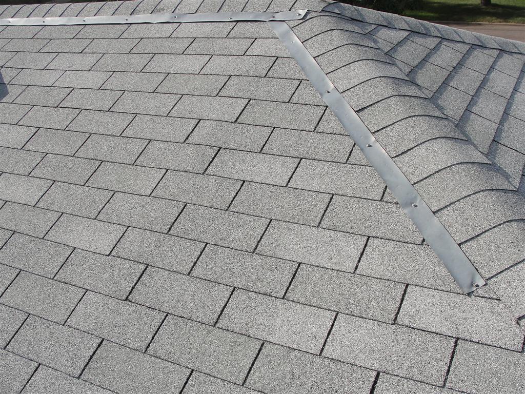

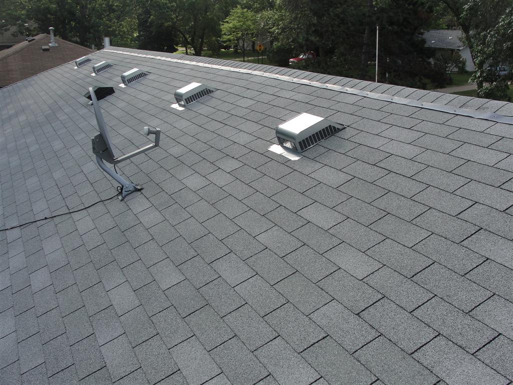

Специально для битумных плиток предлагается лента из цинка или меди, которая крепится вдоль коньков/хребтов.
Выбор зависит от того, какие металлы применены на карнизах, мансардных окнах и т.п.

Нестеров писал(а):Специально для битумных плиток предлагается лента из цинка или меди, которая крепится вдоль коньков/хребтов.
Вот только сдается мне, что это как мертвому припарки. на 100% все равно не избавится. Возможно немного уменьшит образование поросли, но лишь немного!

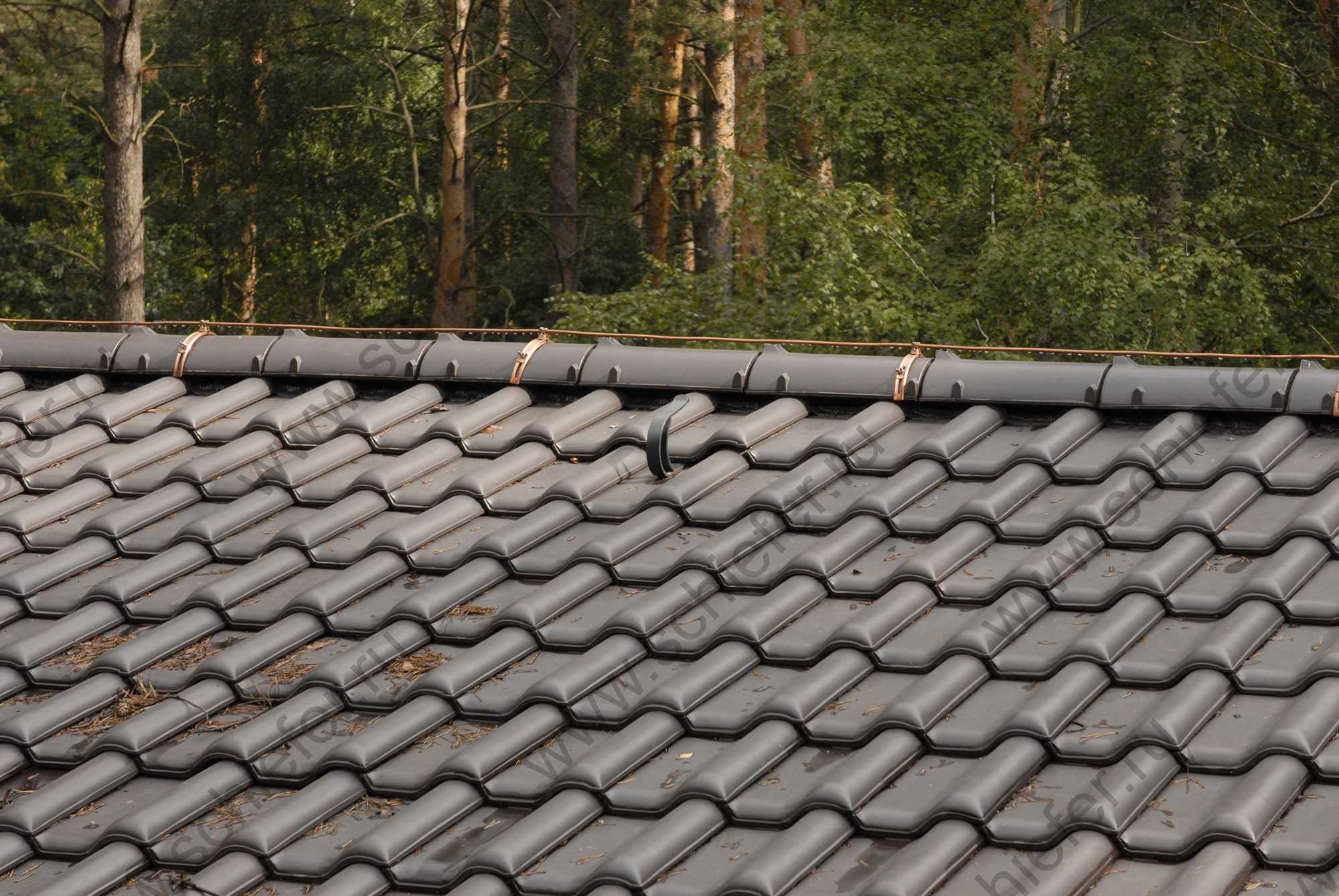

Кто подскажет поможет ли медная проволока частично от прорастания мха на черепице как на этой фотографии? Или этого мало и стоит задуматься о таком решении http://www.cotexx.de/html/start_deutsch.html?
Буду также признателен если подскажете из какого металла должны быть планки, чтобы окись меди их не разъела?
Re: Как избавиться от мха на гибкой черепице?
Проволока точно не поможет. Очень маленькая площадь окисления и не предсказуемо направление потока воды.
Только специальная сетка. Она специально выполнена в несколько слоев, чтобы увеличить площадь меди, которая будет окисляться...
