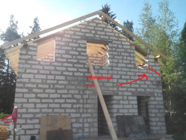

Добрый день. столкнулся с ситуацией. сделали коробку и начали собирать кровлю. после того как кровля была готова. на стене образовалась трещена. вопрос. какие могут быть причины этой трещины. неправильная кровля или качество газобетона или неправильная вязка. армопояс верхний залит. у блоки лежат. возможно ли заделать ее и как.
Фото кровли https://cloud.mail.ru/home/OoM6YtEjBQU.jpg
https://cloud.mail.ru/home/UZ0zoohi84s.jpg
https://cloud.mail.ru/home/Yeb1CMbNrqo.jpg
Общестроители гонят все на кровельщиков типо их вина. но стены дома должны выдерживать кровлю без снеговых нагрузок. там битумная черепица.

Dimzon32, глупости говорят Ваши строители. Как может стропильная система без кровли и снеговой нагрузки дать трещину в стене!?
Да даже если бы это случилось зимой, под снегом. Все равно вопрос был бы не к кровельщикам!
Значит так рассчитали толщину стен. Может материал такой.
Я советую Вам вызвать эксперта, который сможет оценить качество остальной кладки. Потому как не факт, что по другим стенам дальше не пойдет трещина!
И только после этого продолжать работы.
