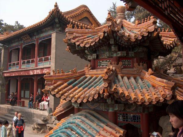

Ну разместил человек хорошие фотографии, чего такого?
А что касается черепицы. Я бы конечно японцев всерьез не рассматривал.Хоть и не сталкивался с их черепицей, но почему-то есть ощущение, что проблемы с материалом будут...
Re: Чем отличается керамика разных производителей?
Настоящие японцы - это красиво. Но в нашей стране только если для сушибаров подойдет. Частный дом не представляю под такой кровлей.

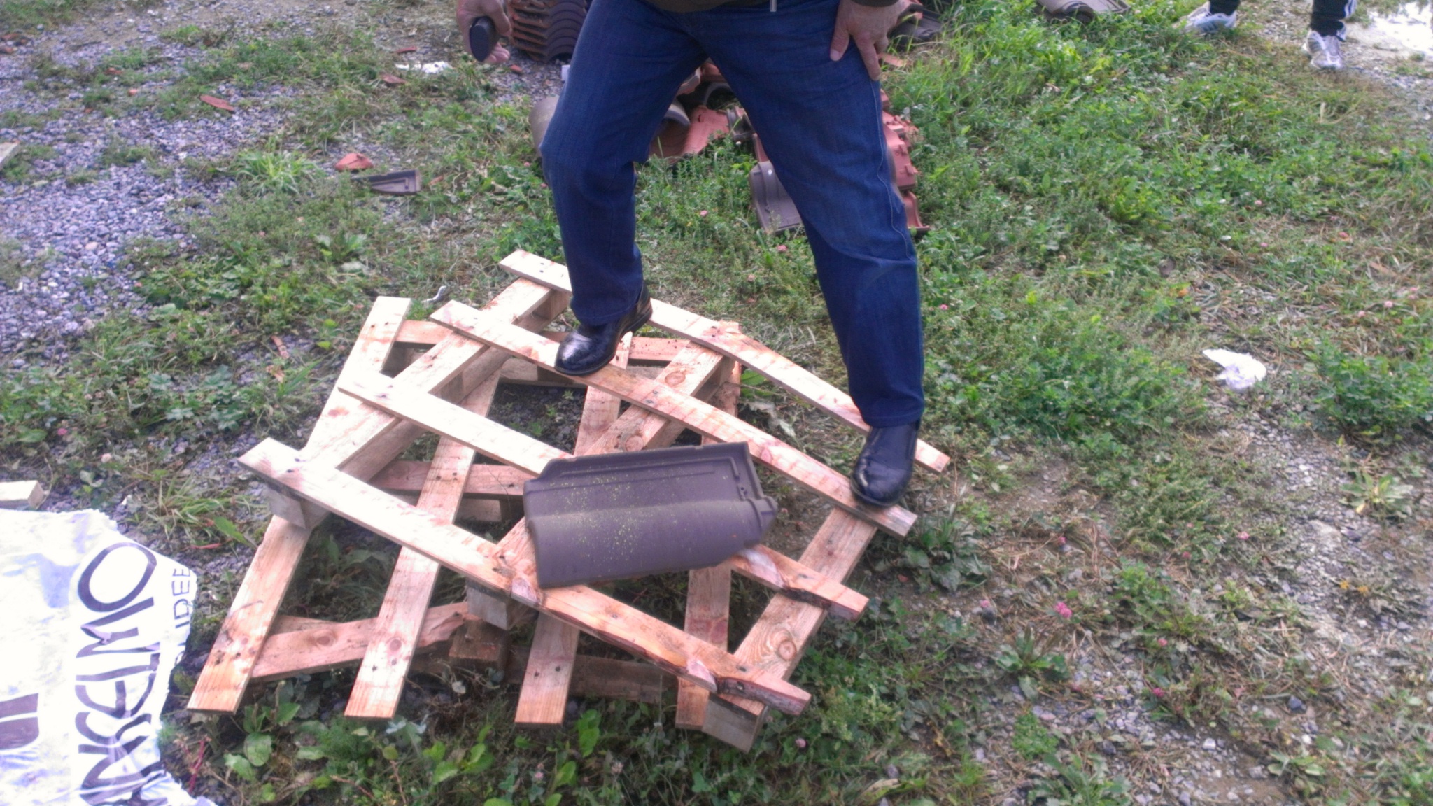

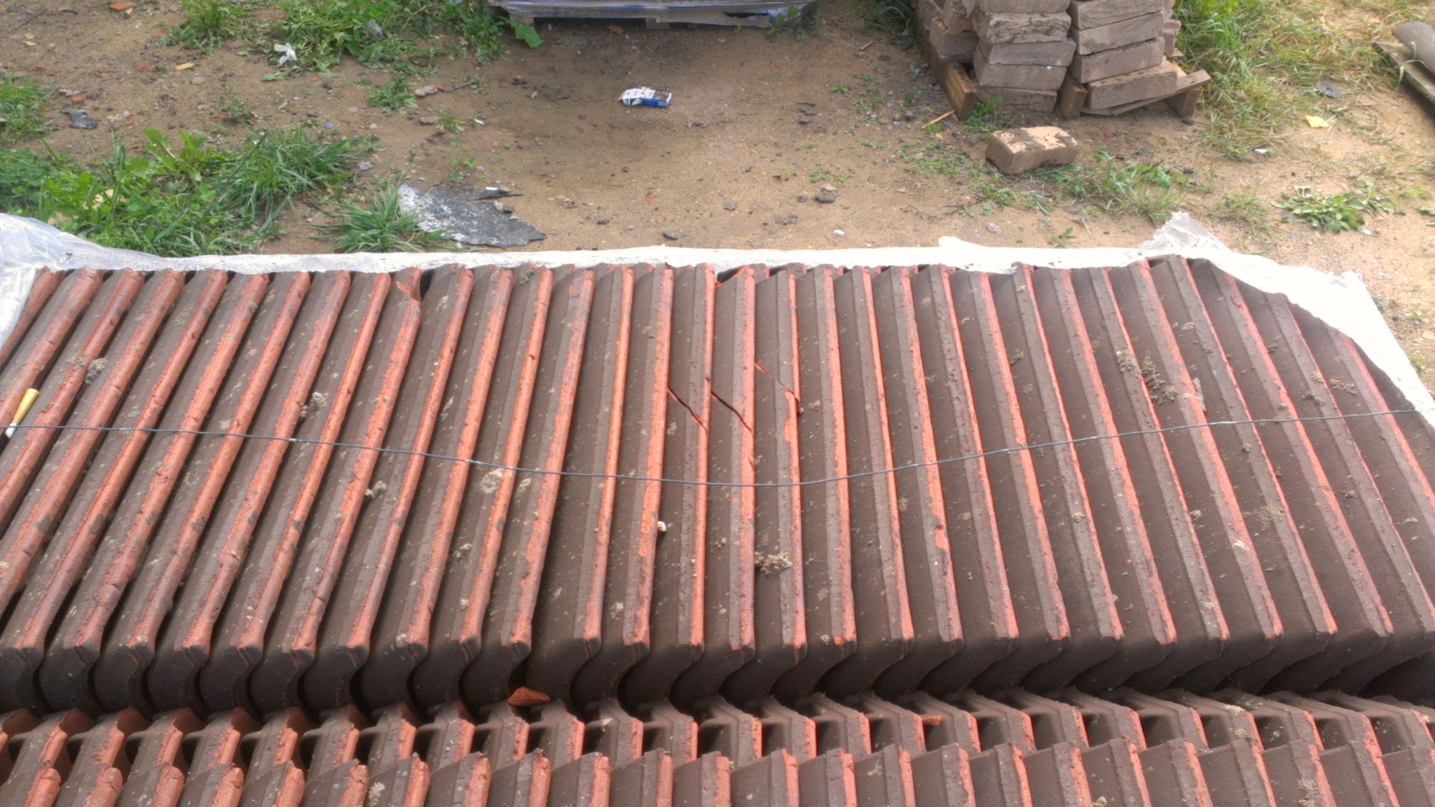

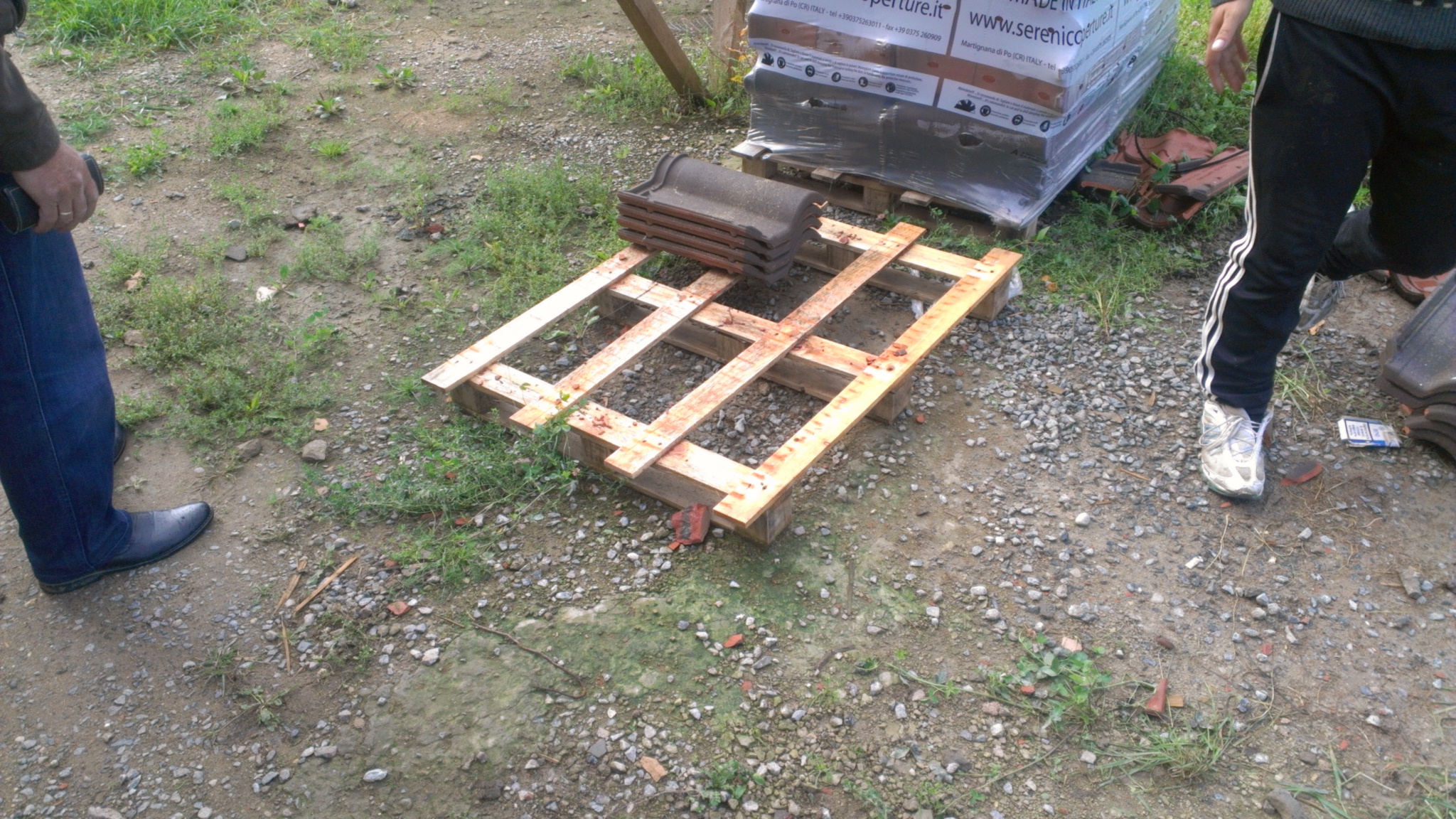

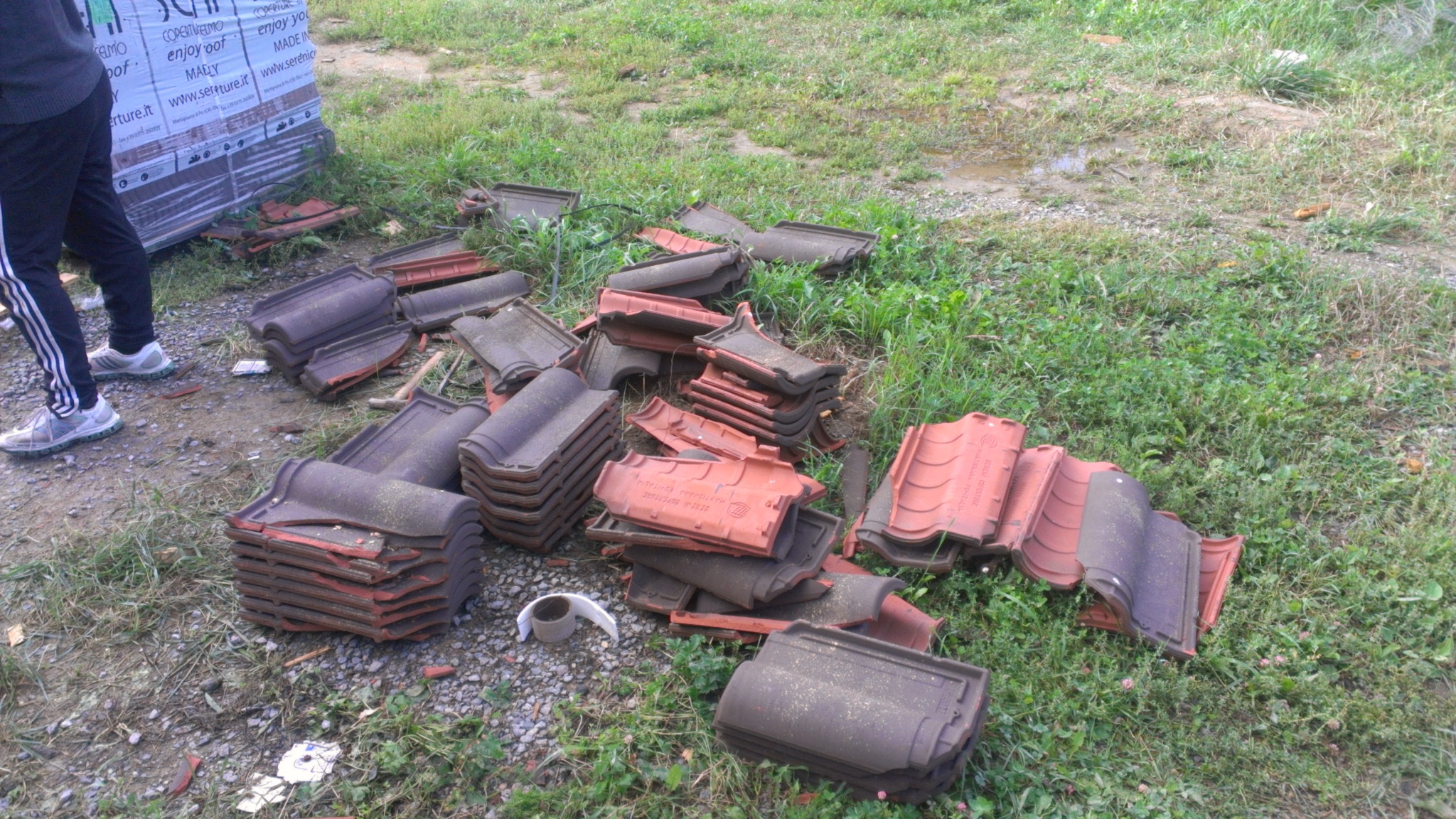

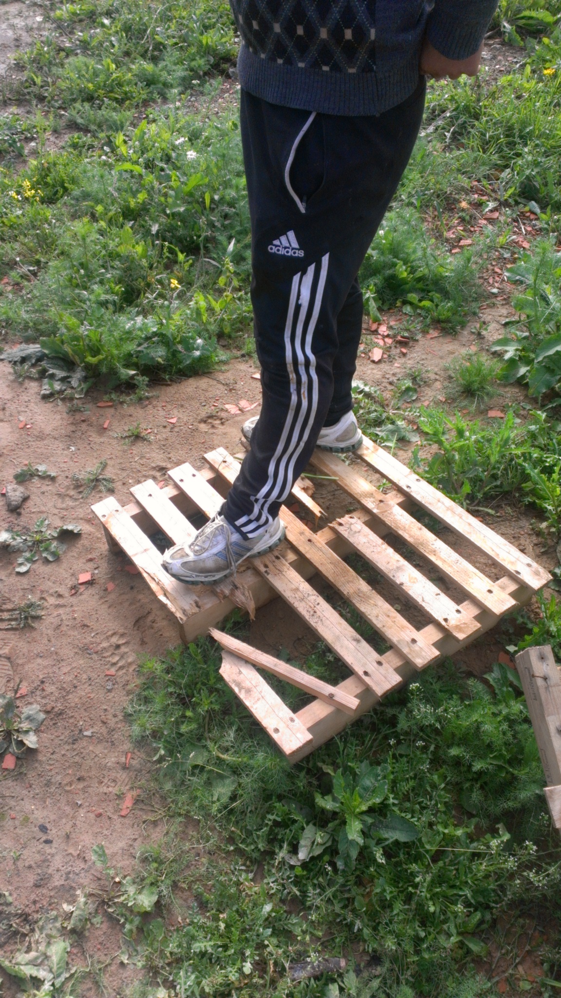

На одном из объектов пришла итальянская черепица Sereni
Ну что сказать!? Количество боя зашкаливало. Такое ранее видел только не левых партиях ЦПЧ
Основная причина - ужасное качество паллет. Но и сама черепичка не произвела должного впечатления

Возможно просто не повезло с транспортниками. Бывают много черепков привозят.
Главное, чтобы продавец потом допоставил все.
Правда эту черепицу не знаю, а к стране-производителю отношусь настороженно
