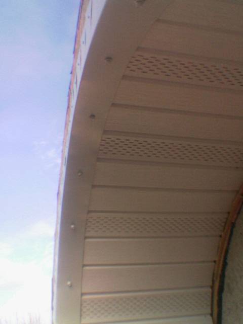

Как, если все-таки выполнить этот глаз, приделать к сферическому карнизу водосливной желоб?
И как закрывают торец при этом?

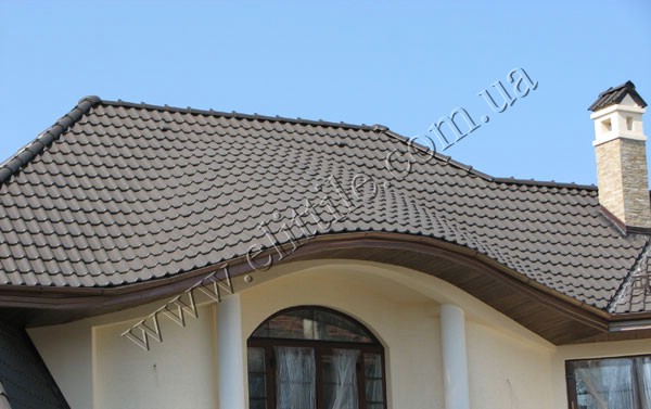

ura36112 писал(а):Приветствую участников, обращаюсь к профессионалам:
1,Имею проект дома с фигурным вырезом кровли по типу покрытия слухового
окна.
Вопрос: возможно ли такой выступ перекрыть черепицей в таком варианте:
или неизбежно придется перекрывать медью?

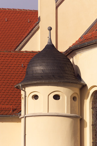

Возможно ли имеющийся шпиль ( основание 1,5*1,5 высота 1,8) выполнить из черепицы или его тоже без вариантов нужно делать из меди?
Спасибо.
Вы привели примеры совершенной разные. Объект в "Бельгийской деревне" с медным слуховым окном - это не то же самое, что "бычий глаз" (летучая мышь).
Конек в этом случае горизонтальный. Чтобы сделать выполаживание ендов вокруг окна как во втором случае, необходимо прямую верхней части окна начинать чуть ли ни от самой башни в вашем случае (уклон этой прямой должен отличаться от уклона ската примерно на 10 градусов). Такие вещи лучше всего делать в мелкоформатных материалах или безпазовой черепицей. На маленьких фрагментах (как у Вас) обычной может не получится даже с применением трапецевидной черепички.
Что касается башенки, то лучше сделайте ее из черепицы Бобровый хвост того же цвета, что и основную кровлю. Будет идеально!

Doctors прав - бибер лучше всего! А наверх медный шпиль (можно и с молниезащитой)

ura36112 писал(а):Как, если все-таки выполнить этот глаз, приделать к сферическому карнизу водосливной желоб?
Желоб к такому карнизу делать несложно, если выполнять его из меди или титна-цинка. Эти материалы пластичны и паяются. Т.е. требуется сегментная сборка. Покопаюсь у себя - может найду пример фото.
Торец аналогично. Совсем не надо пытаться выполнить все элементы прямыми планками. Можно либо сегментами из металла (равными по длине черепичке), либо плоской черепицей оформить торец.

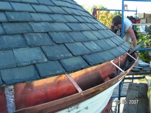

Re: Натуральная Черепица
Помогу коллеге.
Вот варианты с радиусным желобом. Смотриться очень красиво.
Но тут где и как сделать конечно.

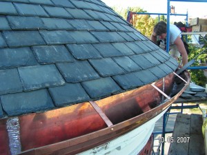

ura36112 писал(а):Согласен, но в горизонте сделать радиус, на мой взгляд сделать проще, чем в вертикали. Да и логичнее вода при этом по лотку распределяется )
Ну можно и по вертикале :D
Нет предела совершенству!
Пример с ОЧЕНЬ красивого объекта.

Здорово. А как это делают? Заказывают жестянщикам по радиусу или по месту гнут?
ura36112 писал(а):Здорово. А как это делают? Заказывают жестянщикам по радиусу или по месту гнут?
Такую работу могут выполнить опытные жестянщики, имеющие хороший опыт работы с медью или титан-цинком.
Часть работы можно сделать в цеху, но конечная сборка все равно идет на месте.
