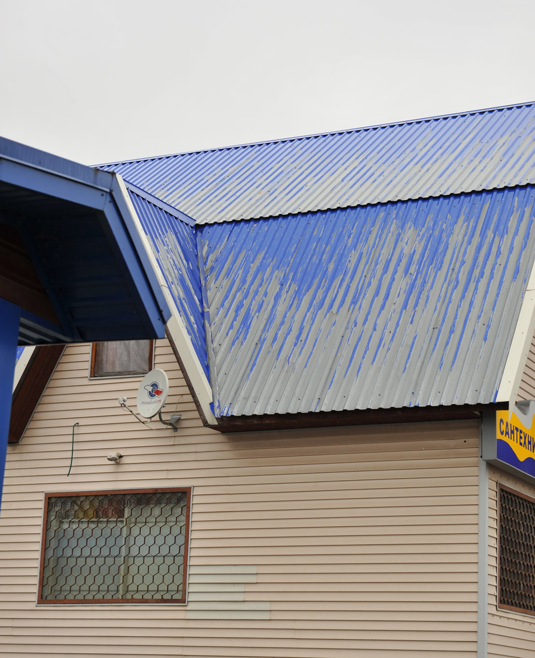

x4x писал(а):А эт смотря какие цели вы преследуете. В плане прочности пурал скажем предпочтительнее полиэстера, а матовый полиэстер в некоторых цветах смотрится много выигрышнее остальных видов покрытий.
Можно выбирать разные покрытия, только не такое
(новый дом на ст. Столбовая под Подольском)
Сообщения: 118
Re: Какое выбрать покрытие!?
а что за металлочерепица, покрытие? известно?
по цвету напоминает RR11
К сожалению, не известно.
Аналогичная ситуация, Чеховский район, кровле 2 года. Я думаю это местный ангарный самодел. ( Подольск и Чехов находятся рядом)
Nikolai
Сообщения: 13
Зарегистрирован: 07 ноя 2010, 20:37
Непрочитанное сообщение Nikolai »
Я плохо ориентируюсь в покрытиях. Насколько я понимаю это отечественная окраска профлиста?
x4x
Непрочитанное сообщение x4x »
Да, если под отечеством понимать задворки стройрынка, где этот профлист куплен... :lol: :lol: :lol:
Очень похоже на челябинский прокат. У них такой цвет в ходу.
