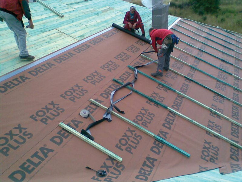

При использовании на таком малом угле наклона м/ч не будет обеспечивать защиту от талой и дождевой воды.
Лучше применить фальцевое покрытие.
Если это не возможно по каким-либо причинам, то под м/ч необходимо выполнить т.н. "нижнюю водонепроницаемую кровлю" из рулонных материалов по сплошному основанию с уплотнением всех гвоздевых отверстий.
Наиболее доступная и надёжная система: DELTA-FOXX PLUS от немецкой компании DORKEN (подробности узнавайте в ООО ДЁРКЕН или у его торговых партнёров)
