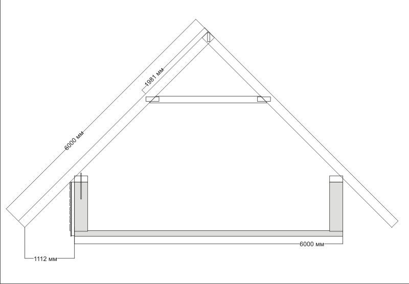

Спасибо за ответ! Вообще, если честно, левй вариант мне нравится больше, но согласен, что в правом конструктив проще.
Нарисовал по-быстрому в масштабе разрез основной кровли, вывел размеры. Рисовал исходя из размеров строения и стандартного пиломатериала в 6 метров. Угол крыши взял 45 градусов.
Кстати, из бруса какого сечения делать мауэрлат? 200х100 подойдёт?

Re: Уважаемые специалисты, подскажите по подконструкции стропилк
Если руки растут из правильного места, то справиться конечно должны (с укладкой самого материала на готовое основание). Там действительно ничего сверхсложного нет.
Но вот насчет стропильной конструкции вопрос. Сомневаюсь, что сможете самостоятельно ее выполнить.
Насчет расчета стропилки конструктором - тут обычно те, кто выполняет монтаж (если конечно фирма нормальная) считают все сами и даже бесплатно могут.
Муэрлат в идеалехорошо бы 200х200 мм
Кстати, а подумайте над вариантом, при котором у вас участков карнизных свесов вообще не будет. Т.е. ендовы от самого конька свести в нижние углы кровли.
Там поставить одиночные воронки и все. Достаточно практичное решение - прорисуйте его себе.
Еще проще делать двухскатку, а для света поставить мансардные окна.

С мауэрлатом понял, закажу как надо, 200х200 по периметру. Я дерево заказываю уже сейчас, чтоб подешевле вышло.
Двускатка это совсем крайний вариант, но я такие делал и соберу без каких-то проектов. Во-первых, внешне смотрится хуже, во-вторых внутренняя площадь уменьшается, в третьих по основным материалам почти так же, как сложная крыша, в четвёртых мансардные окна очень дорогие.
Обычные окна - я беру пластиковые отказные (ошибки в размерах), за полцены, ставлю сам. К примеру, вчера выкупил первое окно на крышу: двухкамерный стеклопакет, профиль рехау, фурнитура рото, за 4000 рублей (130 баксов в общепонятной валюте, примерно пол цены нового). http://tybet.ru/content/tender/index.ph ... ssage26669 Ну и монтаж ну пусть 1000р по материалам обойдётся с подоконником (откосы будут деревянные). Мансардное окно не уверен, что установлю своими силами (хотя с ним в чём-то проще - получается готовый выход на крышу), отказных их практически не бывает, ставить тогда надо 4 окна на крышу, и одно окно у нас примерно от 30.000 с установкой, что для меня очень дорого (тем более сразу за 4 окна, 120 тыров (почти 4 тысячи баксов) это материалы на стропилку, плюс плёнки-обрешётка-осп, плюс подложка-черепица, плюс водосточка). В общем установка четырёх мансардных окон грубо это как все материалы (без работы) на крышу без утепления, ну а утепление всегда можно изнутри подпихнуть и закрыть плёнкой.
Кстати какие сечения заказывать на обрешётку и контробрешётку (под ОСП), а то уже припёрло, к весне цены попрут, а бюджет тогось, всё свободное бабло надо прямо сейчас в материалы зарывать.
Материалы имею ввиду саму стропилку с обрешёткой, на собственно кровлю пока нет бабла, при плохом раскладе оставлю следующую зиму зимовать под рубероидом, при хорошем докуплю к августу и в сентябре покрою.
И из какого бруса коньковый прогон сделать правильнее?

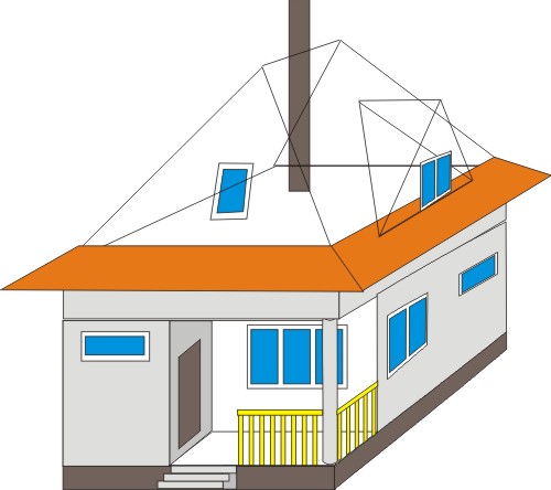

Ну вот ещё как вариантИзображение

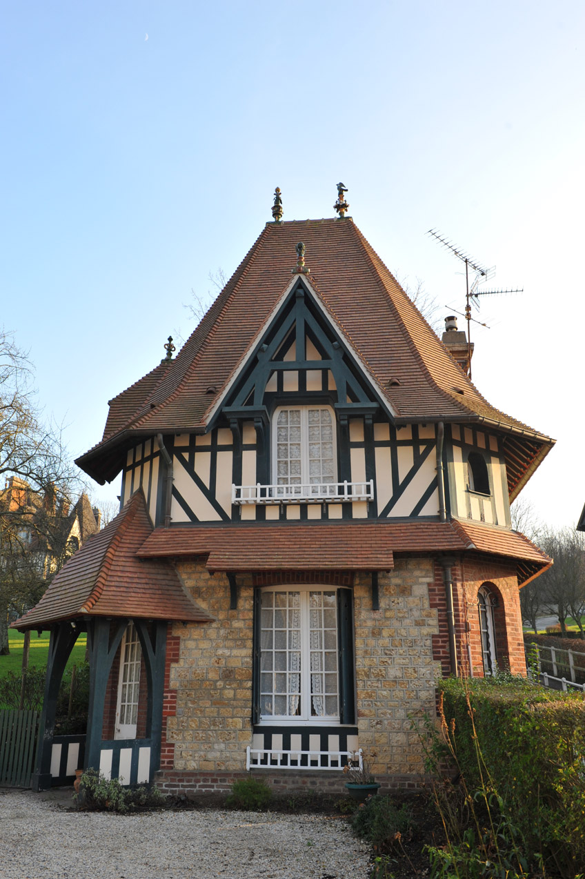

Александр, а почему бы вам не подумать над таким не сложным приемом как небольшой внутренний перелом кровли по горизонтали (шляпочный).
Смотрим фото. Хоть тут и керамическая черепица, но в битумной черепице такое воспроизвести будет не сложно. Только над стропилкой немного поколдовать.
Зато такой отгиб придаст некую пикантность крыше и она будет смотреться интереснее.
Вариант только с мансардными окнами конечно дешев, но смотрится слишком просто. Такие кровли тогда должны украшаться качеством материала.
А вот если мансардные добавить к первому варианту, то может и лучше будет.

Это как-то так имеется ввиду, если я правильно понял? Чуть-чуть недораскрашивал
