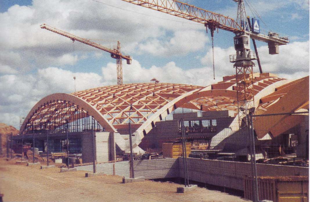

С деревом работать намного проще. Металлические стропила хороши, когда пролеты кровли ну очень большие
И то, необходимо рассчитывать нагрузки. Вопрос цены опять же. Если средства есть, то можно поставить клееные.
Re: Стропила – дерево или металл
Сообщение wolfdemar13 »
Alexey писал(а):Металлические стропила хороши, когда пролеты кровли ну очень большие.
. Странно - и куда металлические стропила потерялись ?
