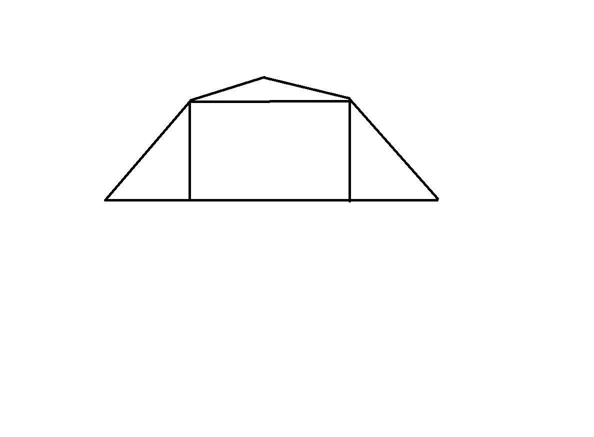

Такая ситуация:
Строи дом с мансардой и когда строители выкладывали фронтон крыши, то я попросил сделать высоту мансарды 2,30м . Ну все они выложили фронтоны, и как только я начал делать двухскатную крышу выяснилось, что они не учли высоту мауэрлата и балок опоры (плюс еще пол), и по этому у меня получается что высота мансарды около 1,90м. Хочу проконсультироваться возможен ли мой вариант. Если нет то как можно исправить положение, в мауэрлате я уже выпелил ниши у опустил опоры на 6см.

Я же написал фронтон крыши выложен из блока и кирпича. уложен мауэрлат и балки опоры

А почему бы просто не доложить еще фронтоны, чтобы поднять уровень потолка??
ИМХО самое простое решение.

Владимир, а действительно, почему бы не поднять фронтон. Муэрлат переделать и балки перенести в сторон стен проще, чем стропильную систему заново придумывать.
Да и надежнее. Рассматривали такой вариант?
Ваш вариант тоже возможен, но на мой взгляд это не самое надежное решение.
