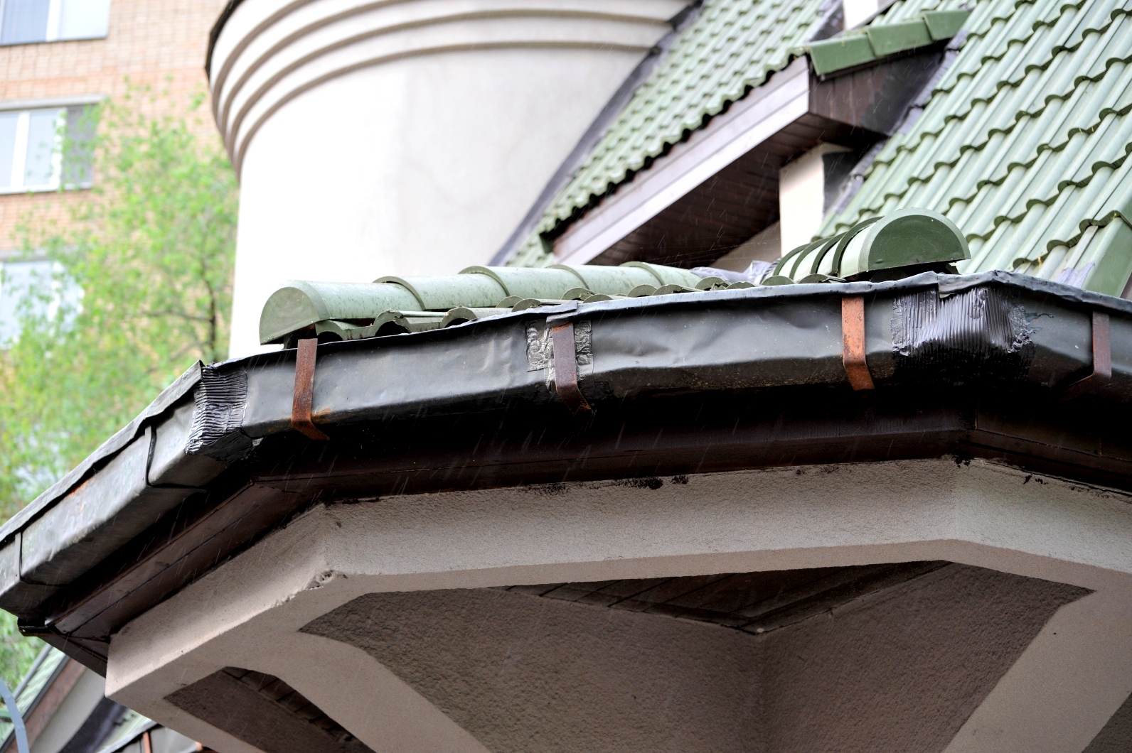

Достаточно свежая работа из разряда "ужасней не придумаешь".

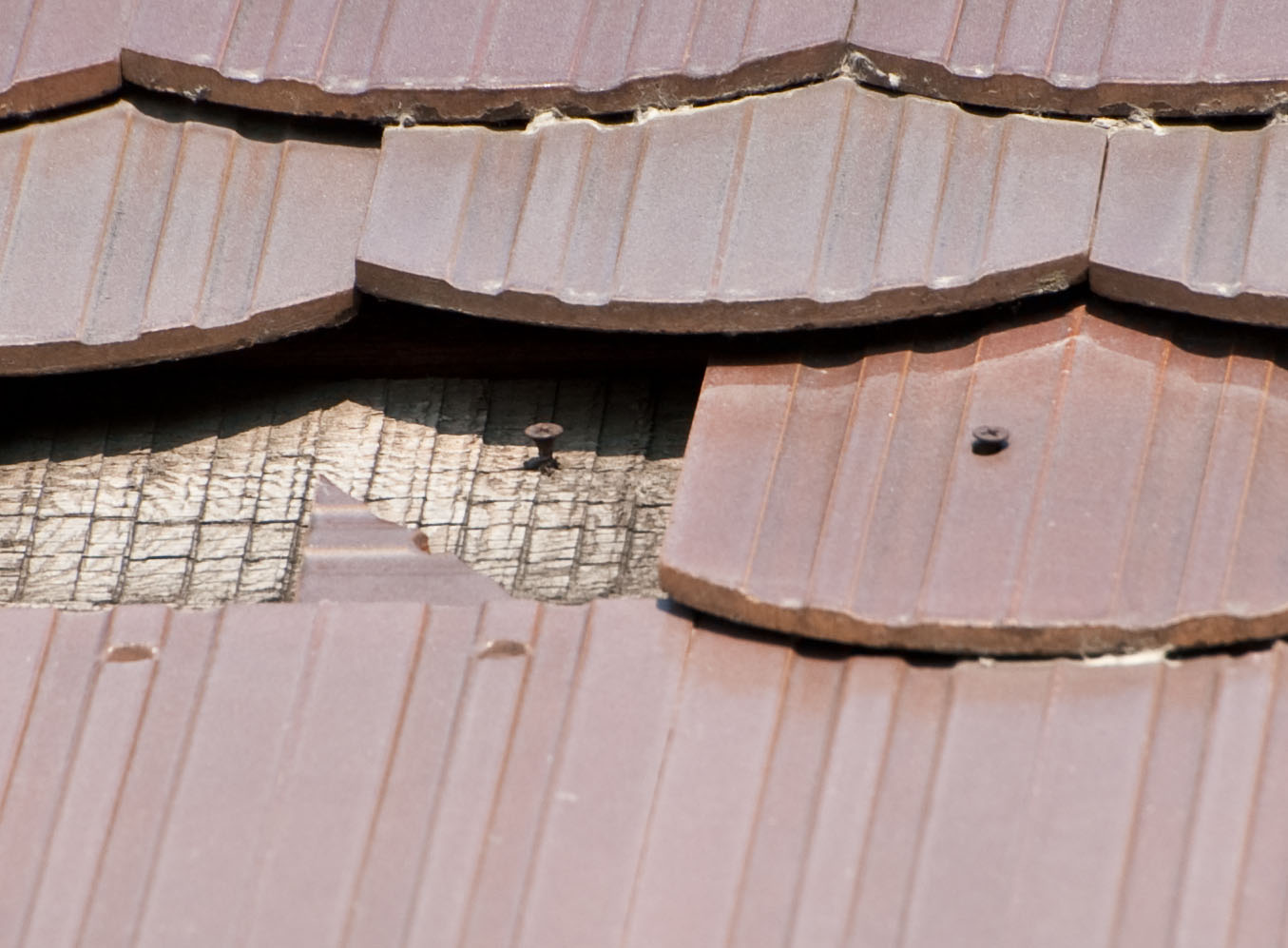

Московский зоопарк. Водосточная система на одном из административных зданий.
Re: Достаточно свежая работа из разряда "ужасней не придумаешь".
Андрей, это же "настоящий handwerk" :lol:
На верхнем фото - полимер-песчаная черепица из переработанных пластиковых бутылок. Странно, что сохранилась до наших дней. Обычно такая "кровля" разваливается за 3-4 года.

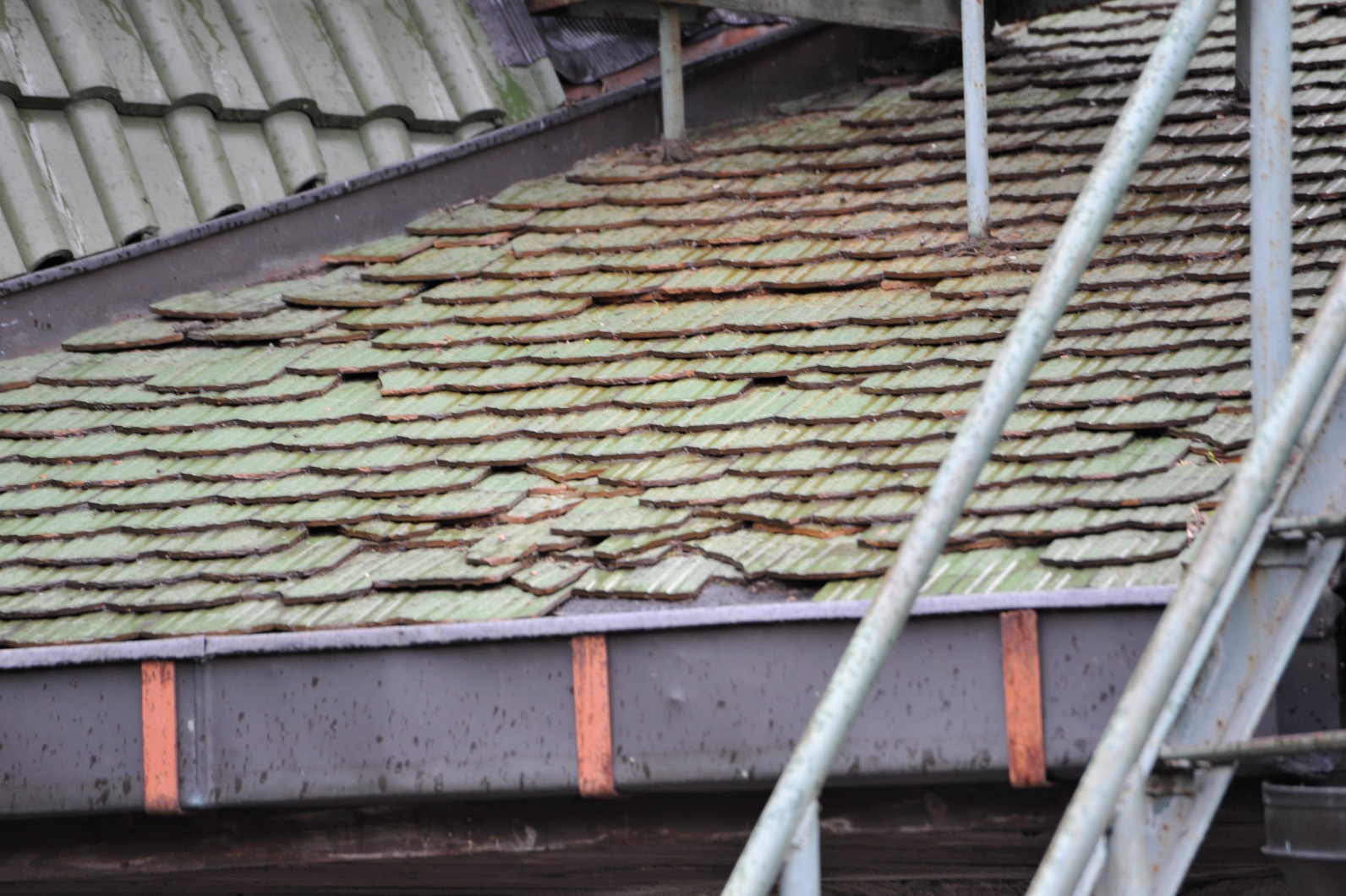

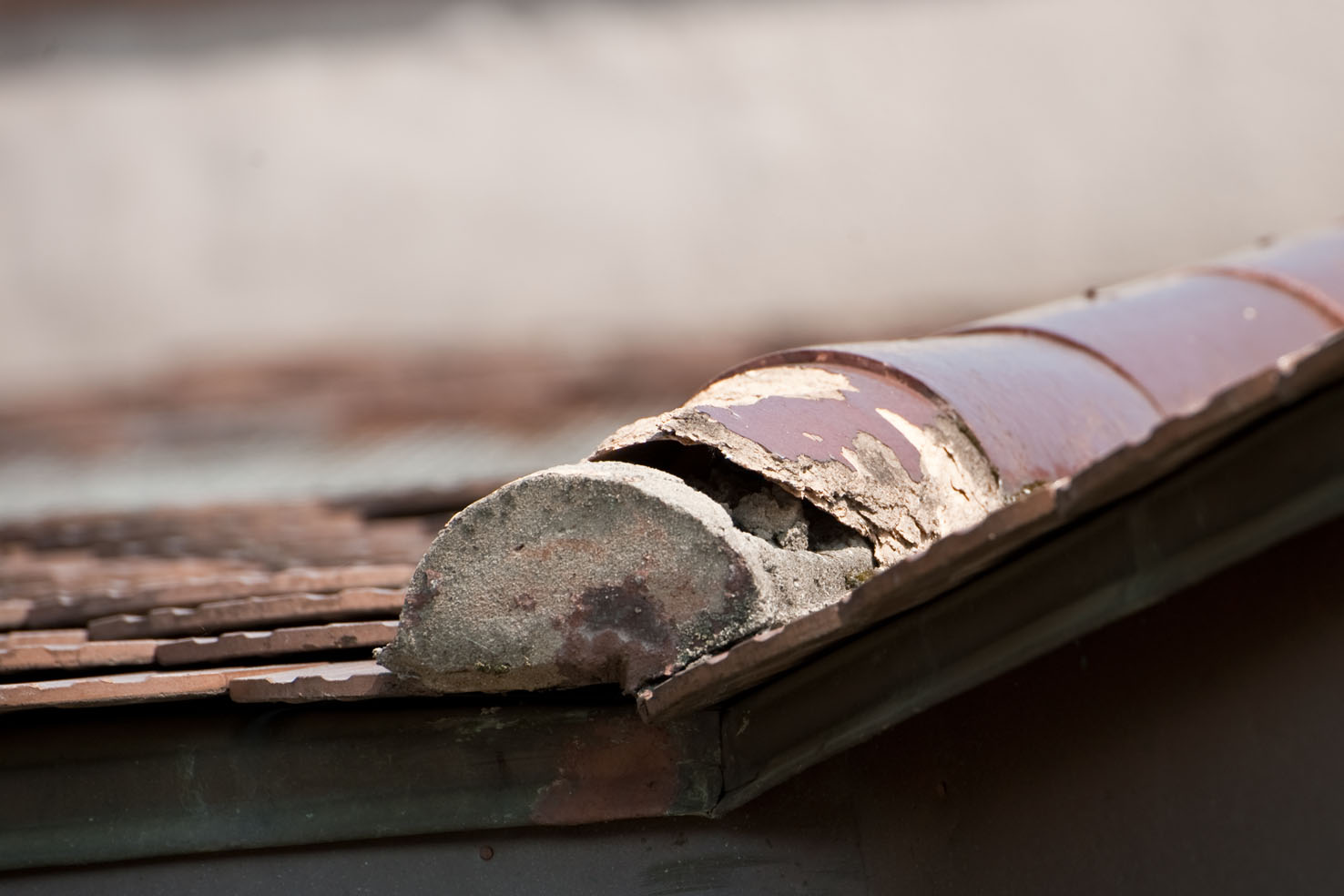

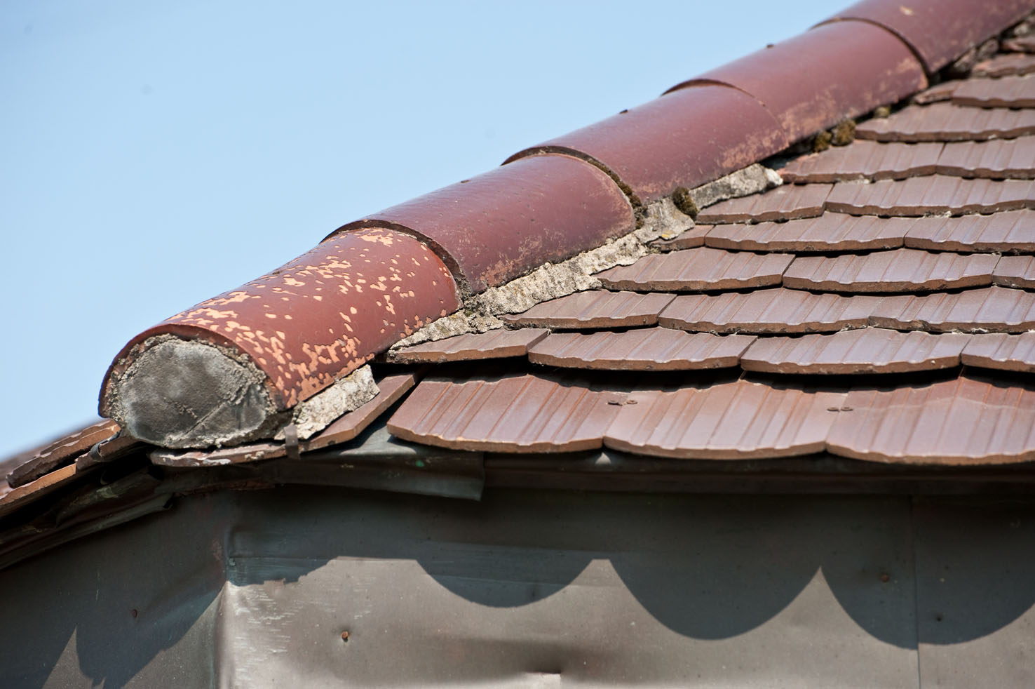

Спустя год хочу продолжить тему московского зоопарка. Предполагаю, что на реконструкции одного из культурных центров столицы были освоены очень немалые суммы. И что же? Похоже не далеко до новых ремонтов крыш, а значит нас ждет новый распил.
На фото все та же загадачная черепица, которая изрядно пострадала (начала разрушаться скорее всего от морозов).
Поражает и качество используемых материалов, и качество их монтажа, и "оригинальные" решения некоторых узлов.

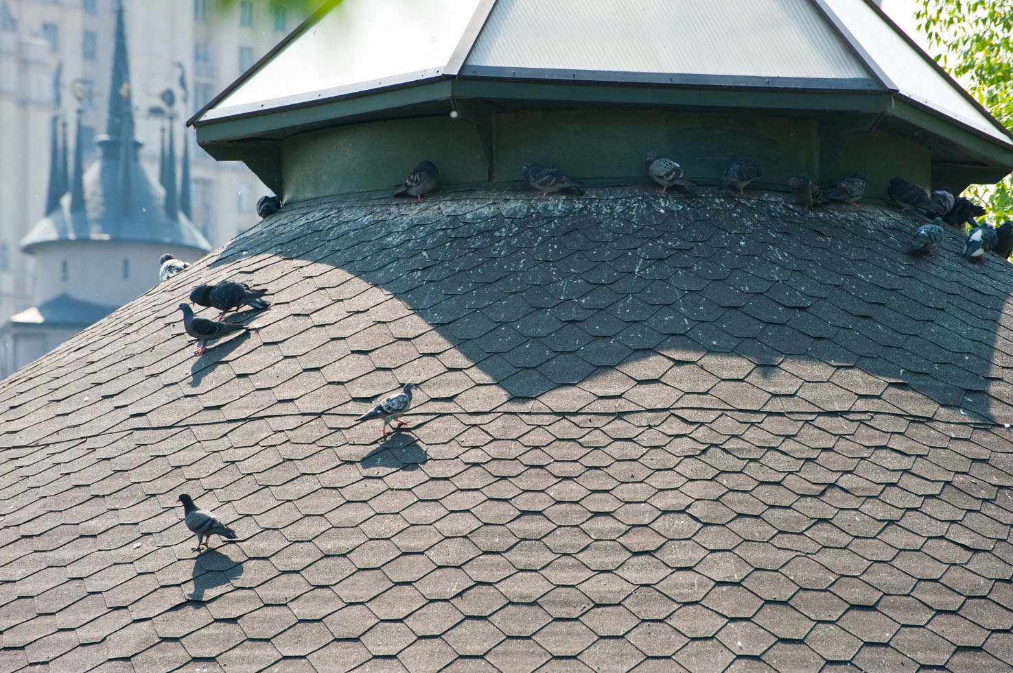

Там же, в зоопарке, часто применяется и порой не умело битумная черепица.
Ну а какой "умник" придумал использовать это покрытие в месте сосредоточения всевозможных птиц!?

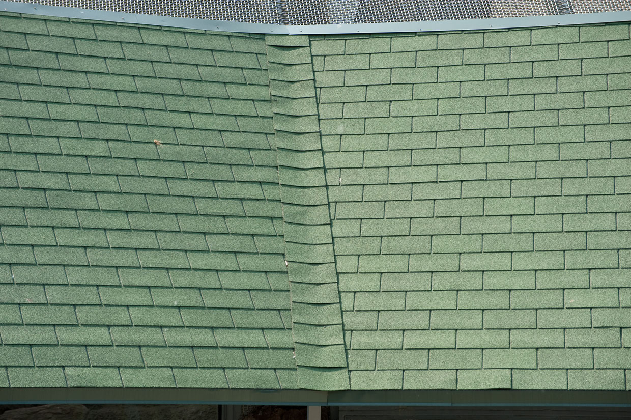

Свежее фото из любимого зоопарка.
