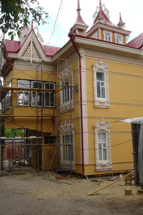

Кровли там встречаются действительно замечательной красоты. Помогу Вам с фото...

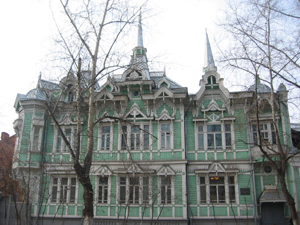

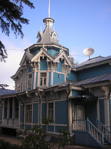

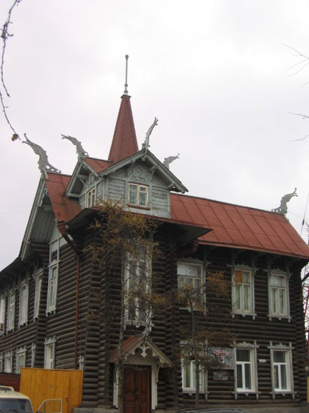

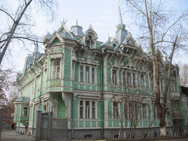

Ну вот еще несколько примеров оттуда.

Действительно красивые кровли. И видно, что это именно русский стиль.
жаль, что современных крышь таких не встречается.
Re: Что за техника!?
Сообщение Metallist »
Все идет от архитектора. А они нынче что-то все плоское любят или с маленьким уклоном. Т.е. фальц наше все!
