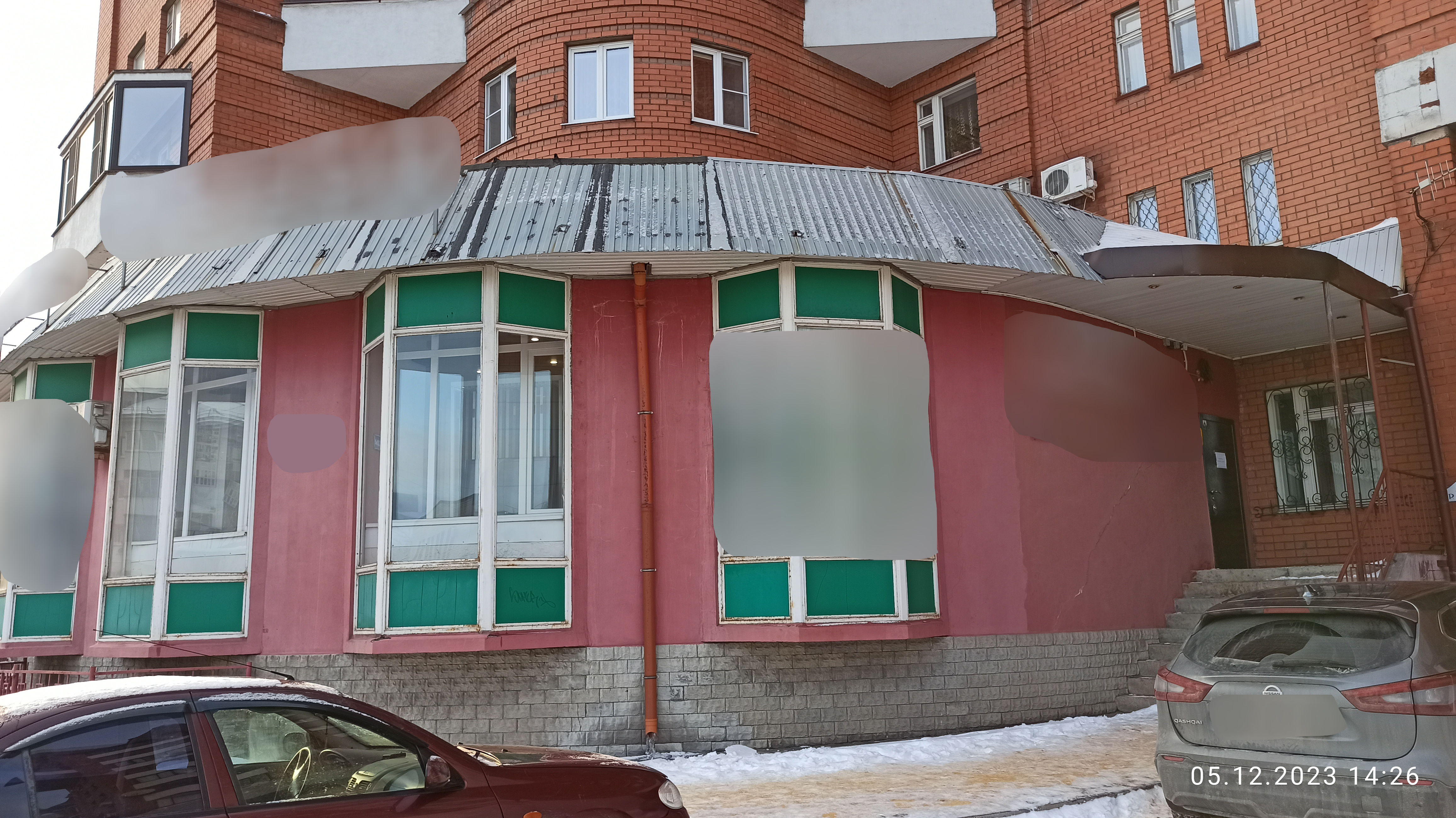

ИзображениеЗдравствуйте!
В нашем МКД такая кровля. Как она называется?
С крыши дождь льется, а снег падает людям, которые входят в магазин. Кровля обслуживает более двух помещений (два магазина и цокольный этаж). Ситуацию исправит водосток. А т.к. мы платим за содержание общедомового имущества, то есть мнение, что это должна сделать УК. Но директор УК открещивается, мол не имеет права вносить изменения в проект. Но проекта, как такового в глаза никто не видел.
Может есть какие-то нормы и правила по водостокам?

Управляющая компания должна обслуживать весь дом (в т.ч. пристройку), как приняла это. Очевидно это странное решение было смонтировано изначально так криво.
Водосток и снегозадержание на него не поставить нормально

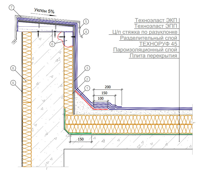

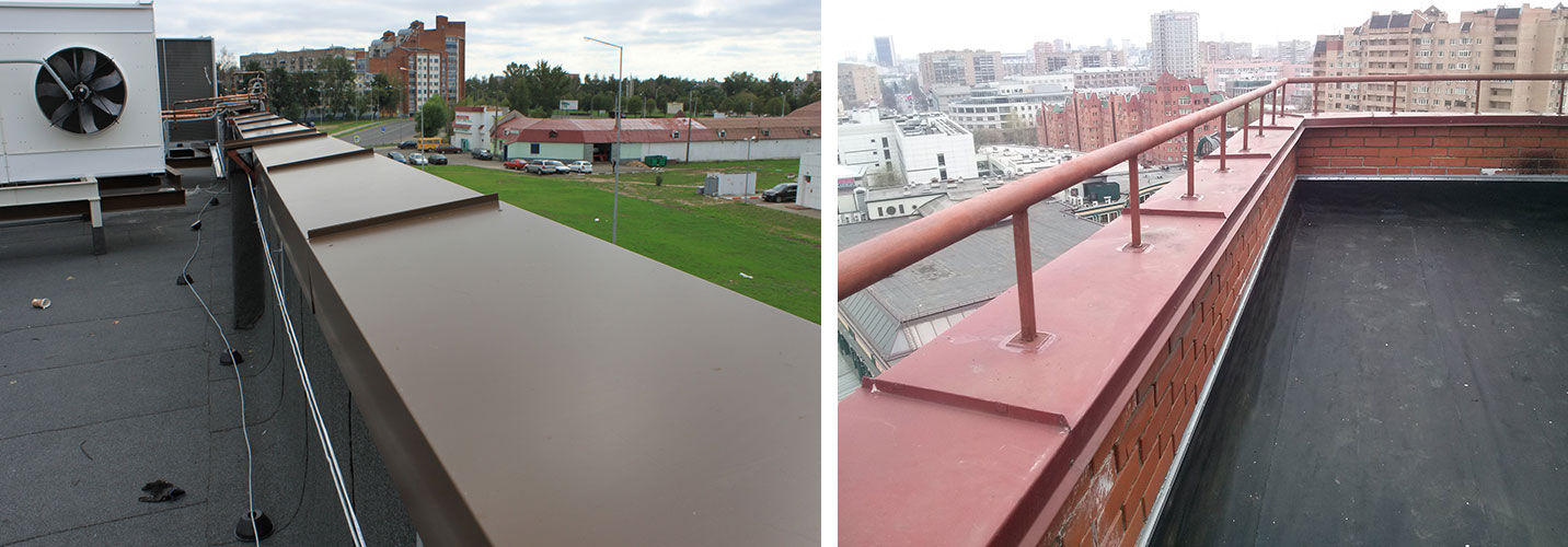

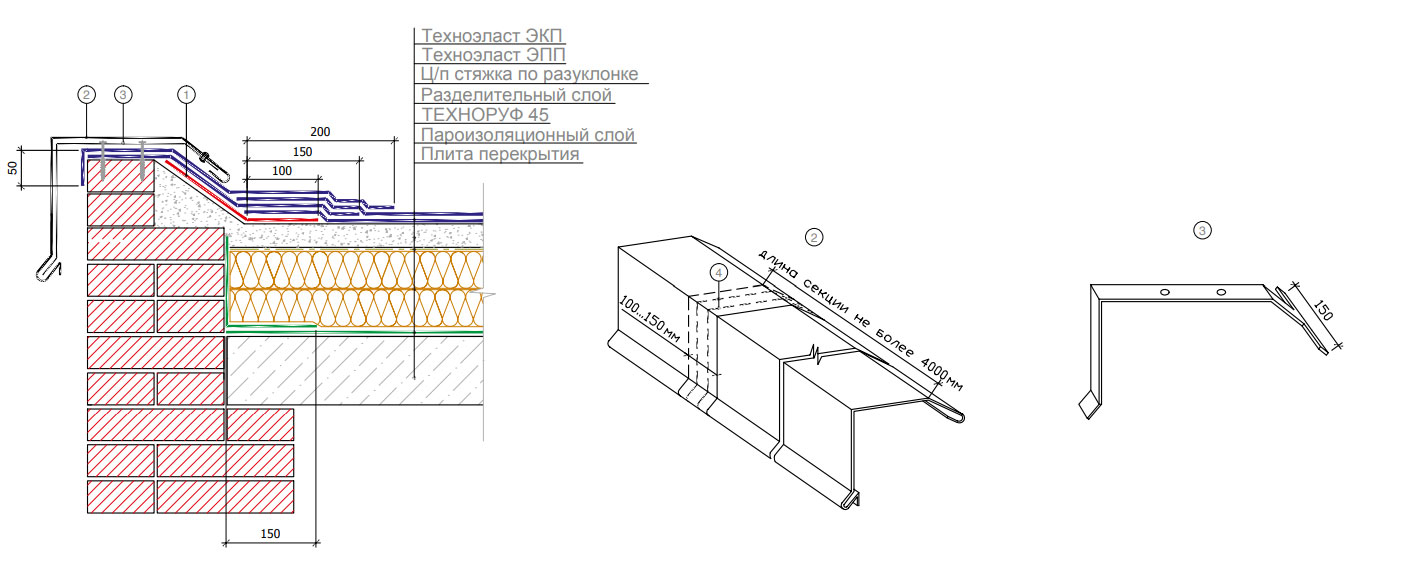

В идеале выполнить по периметру парапет, как на прилагаемых рисунках (примерно)
А над эркерными окнами выполнить свои небольшие навесы.

На моих фото пример как правильно изначально было выполнить этот участок кровли.

Тут проще переделать что есть, чем городить что-то новое. Не представляю как снегозадержание тут поставить или от сосулек сберечь
