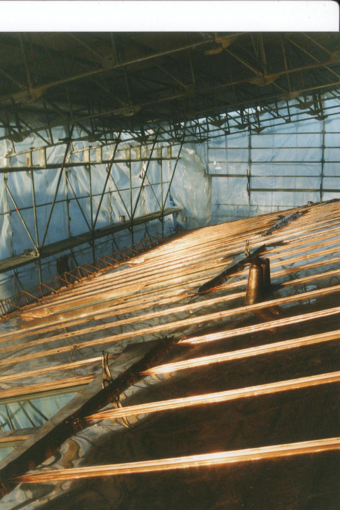

есть очень хороший " велосипед " , который не надо изобретать. " крыша " над "крышей ".
летом - когда жарко - под такой кровлей прохладно.
В дождь - сухо.
В снег - по барабану.
Остается только мороз - но мы вроде как не в Африке родились ?
А уж если это реконструкция - вообще цены нет.
( На данном объекте не выезжала ни одна из очень дорогих квартир и офисов , рабочие во внутрь дома - на лестничную клетку не заходили. Т.е. - дом функционировал в абсолютно спокойном, обычном режиме).
Техника безопасности также решается при помощи лесов. Только не убогих деревянных брусочков, а стандартных металлических.
Правда, в России, всегда свой, особый путь развития... к сожалению.

Шикарная штука, кто бы спорил. Но это добавочная стоимость в смету и немалая. К сожалению считанные единицы клиентов будут готовы на такое :roll:
Да и в России я таких конструкций не встречал. Все обходятся самосборными.

по поводу добавочной стоимости - если Вы хотите получить прибыль при использовании подобной конструкции на единственной объекте - я с Вами соглашусь - не подъемно. Но если разделить на 10 объектов ? Это ведь не одноразовые леса ! Подобные леса работают десятилетиями ! Толстая стенка, горячая оцинковка, без усилий собираются. Леса называются Layher. В Москве присутствуют - возможна покупка не только новых , но и б.у. лесов.
