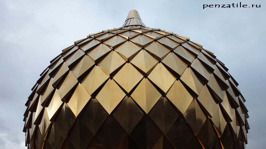

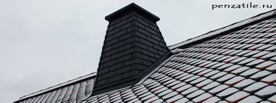

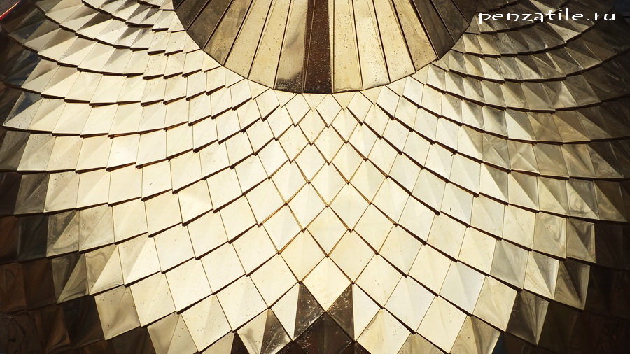

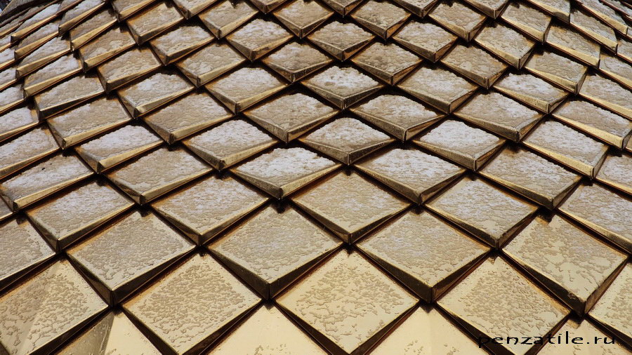

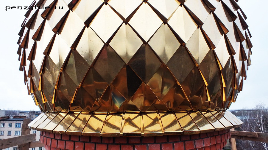

Интересно взглянуть как при такой высоте ромба были решены узлы (фронтонов, карнизов, ендов, примыканий и коньков)! :geek:

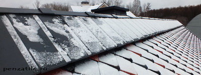

Выглядит не плохо.
А как снегозадержание закреплено?

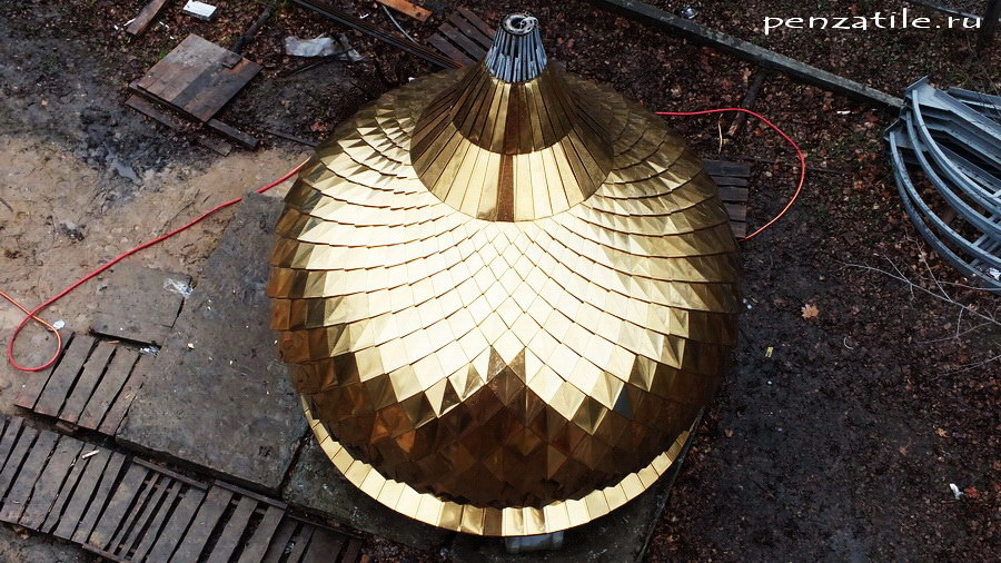

Re: Специальный гибочный станок "ЭДЕЛЬВЕЙС"

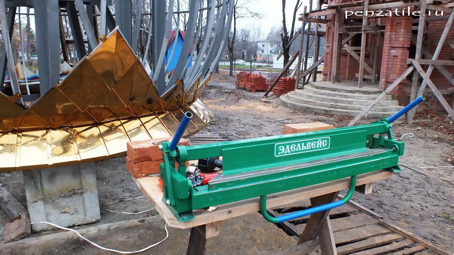

Облицовка купола полностью выполнена на станке Эдельвейс осенью 2013, ноября в 16-ый день.

penzatile писал(а):Облицовка купола полностью выполнена на станке Эдельвейс осенью 2013, ноября в 16-ый день.
Подскажите а как делали раскрой ромбов? Ведь тут каждый ряд индивидуальный размер имеет!?
снимали размеры линейкой по каждому ряду индивидуально - остальное дело техники!

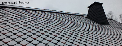

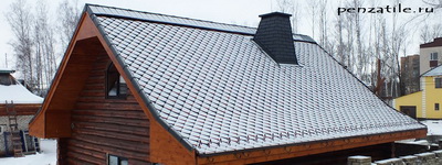

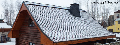

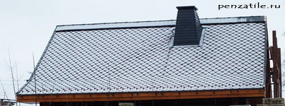

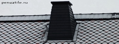

зимние фото
Саша, прикольный объект получился. Правда один и тот же как я понимаю в разное время
Фото бы покрупнее выложить!!
Metallist писал(а):Саша, прикольный объект получился. Правда один и тот же как я понимаю в разное время
Мы знакомы? Фото - это версия для смартфона :)
Кто не знает Александра Ефимова :)
А фото лучше крупнее выкладывать.
долго фото обрабатывать посему тут -

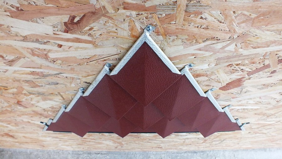

nikolamaster1 писал(а):Станок "Эдельвейс" - это автомат Калашникова в сфере реставрации и возведения куполов. С его помощь можно изготавливать простые и объёмные ромбы в диапазоне от 40х40 мм до 600х600 мм из любых кровельных металлов толщиной до 0,8 мм. Многие кровельные компании уже оценили появление этого станка на рынке, как маленькая техническая революция. Изделие запатентовано и будет представлено на Международной выставке DENKMAL по реставрации в Лейпциге осенью этого года.
Габариты базовой модели 250х230х1150 мм, вес около 40 кг, настольного исполнения (крепится на верстак или сварную подставку). Легко устанавливается прямо на площадке лесов непосредственно у основания куполов, башен шпилей.. Транспортировка возможна в багажнике легкового автомобиля, купе ж.д. вагона, двумя человеками в разобранном виде багажом самолётом. Окупается практически на первом же объекте.
Кроме ромбов с прямыми и острыми углам с помощью станка "ЭДЕЛЬВЕЙС" можно изготавливать для кровлей мансард и облицовки фасадов панели с размерами до 850х500 мм. (Под заказ до 1250 мм). Гарантируем техническое сопровождение внедрения и эффективной эксплуатации станков "ЭДЕЛЬВЕЙС".
