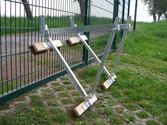

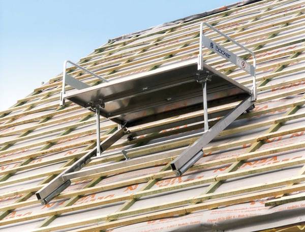

Есть вот такой инструментарий для работы на кровле.
В основном предназначен для черепичников, но и другие кровеля работают с подобными площадками.
Ну а от Топ-лифта для подъема материала наверх думаю никто не откажется ;)
